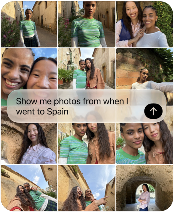

Siri ismeri a személyes kontextusodat. A Siri AI egyszerűen a kérdésed alapján megtalálja a keresett információkat. Keress rá egy évekkel ezelőtt készült fotóra, találd meg könnyedén a postaládád mélyén megbújó e-mailt, vagy nyiss meg egy jegyzetet, amelyet korábban elmentettél az iPhone-odon.
A képernyőn a Siri AI számára megadott kérés látható, amely a legutóbbi nyaraláson készült fotók megkeresésére vonatkozik. A szöveg egy fotórács fölött jelenik meg.

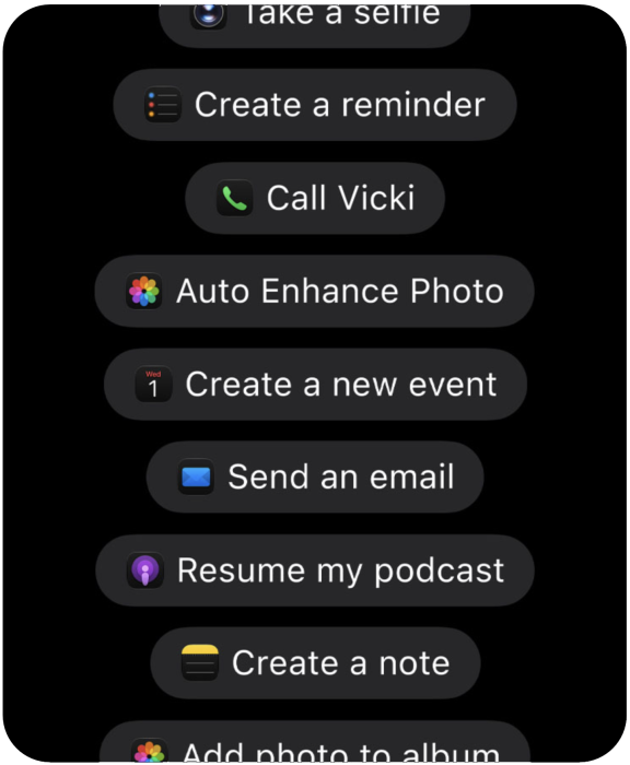

Intézz el még többet az alkalmazásokban. A Siri AI az Üzenetekben, a Zenében, az Emlékeztetőkben és más alkalmazásokban is segít elvégezni, amire éppen szükséged van. Gyorsan szerkeszthetsz egy üzenetet, amelyet az imént küldtél el, vagy hozzáadhatsz az edzéshez használt lejátszási listádhoz egy dalt, amelyet éppen az autóban hallgatsz.
A Siri különböző alkalmazásokban végrehajtható műveleteinek listája látható: Szelfi készítése, Emlékeztető létrehozása, Vicki felhívása, Fotó automatikus javítása, Új esemény létrehozása, E-mail küldése, Podcast folytatása, Jegyzet létrehozása és Fotó hozzáadása egy albumhoz.

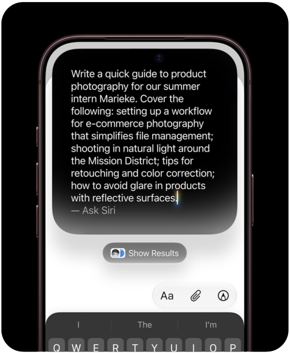

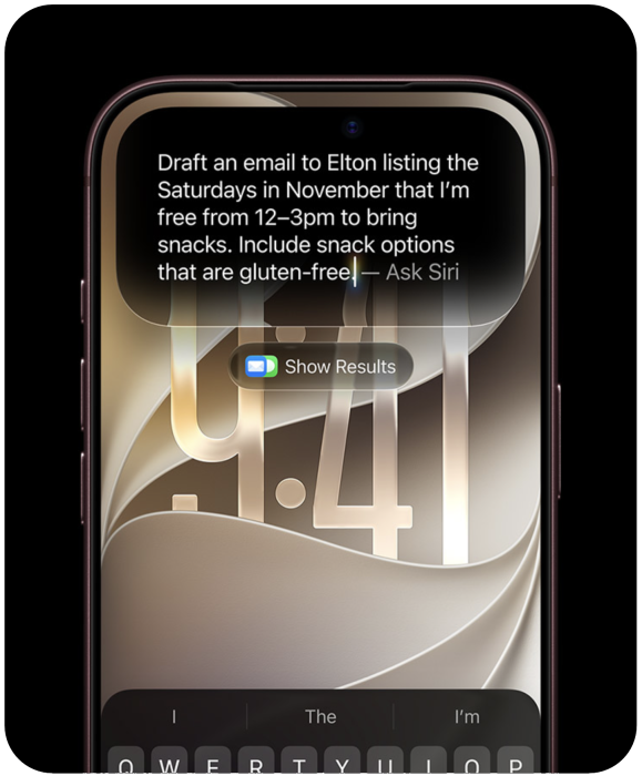

Írj Sirivel szinte bárhol. A Siri AI most már az első szótól az utolsóig segít az írásban. Megírhat egy teljes szöveget a semmiből, vagy átnézheti, amit írtál, és javaslatokat tehet a javítására. Csak mondd el a saját szavaiddal, mit szeretnél. Az Üzenetekben és a Mailben pedig a Siri AI a te stílusodhoz igazítja a szöveget, az írásjeleket és a hangnemet, így a végeredmény tényleg olyan, mintha te írtad volna.
iPhone-képernyő, amelyen egy részletes, begépelt kérés látható a Siri segítségével történő szövegíráshoz.

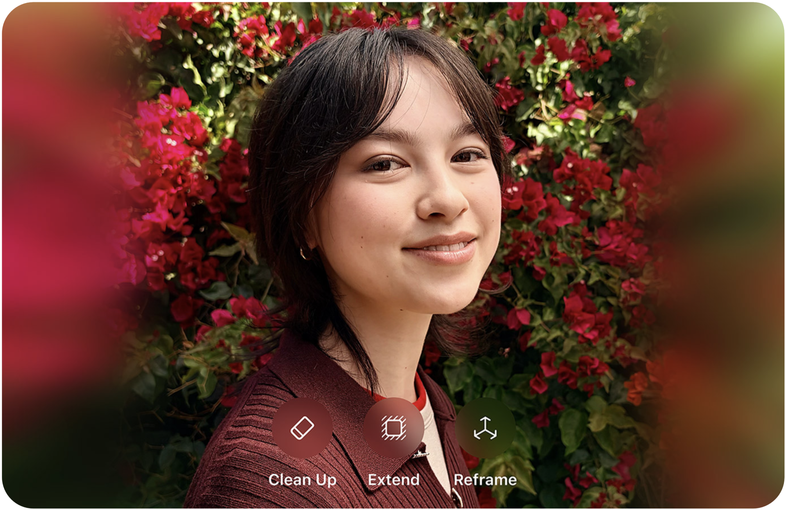

Az intelligens fotószerkesztés új szintje. A Térbeli át­kerete­zés­sel utólag is megváltoztathatod egy kép kompozícióját. A Kiterjesztés eszközzel kibővítheted a felvé­te­lei­det. A tovább­fejlesztett Tisztí­tás eszközzel pedig nagyobb tárgyakat is eltávolíthatsz a képeidről. (Csak bizonyos nyelveken érhető el.)
Egy barna hajú, barna pulóvert viselő mosolygó emberről készült fotó, akit piros virágok vesznek körül. A képen az AI-alapú „Clean Up” (Tisztítás), „Extend” (Kiterjesztés) és „Reframe” (Átkeretezés) fotószerkesztési opciók is láthatók.

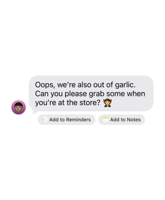

Kontextushoz illő Javaslatok. Az Üzenetek és a Mail javaslatokat tesz a beszél­ge­tés­hez kap­cso­lódó műve­le­tekre, így egy koppintással hozzá­adhatsz egy naptári ese­ményt vagy meg­kereshetsz egy fotót. (Ez az Európai Unióban egyelőre nem lesz érhető iOS‑en.)
Beérkező iMessage-üzenet, amely alatt két javasolt művelet gombja látható: „Add to Reminders” (Hozzáadás az Emlékeztetőkhöz) és „Add to Notes” (Hozzáadás a Jegyzetekhez).

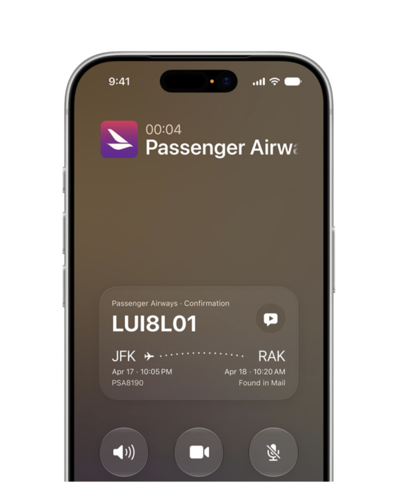

Releváns információk hívás közben. A Híváskontextus funkció vállalkozások hívásakor auto­ma­ti­ku­san megjeleníti a különböző appokból származó kap­cso­lódó információkat, például a Mailben kapott foglalási kódot, amikor egy légi­társaság­gal beszélsz. (Ez az Európai Unióban egyelőre nem lesz érhető iOS‑en.)
A hívás kontextusához kapcsolódó Siri AI-funkció egy ezüstszínű iPhone 17 Pro-n. A kijelzőn egy légitársaság visszaigazolási adatai láthatók a hozzájuk intézett telefonhívás közben.

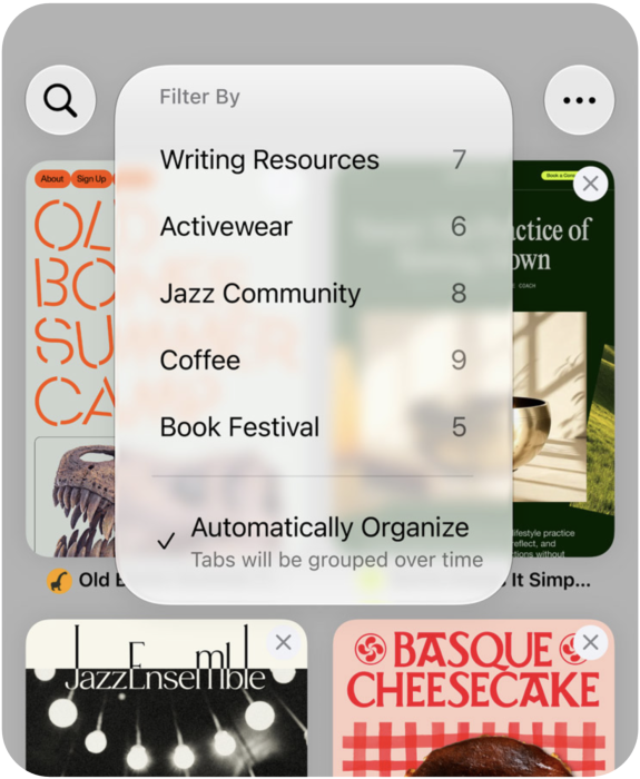

Okosabb keresés a Safarival. Mostantól automatikusan témák szerint cso­por­to­sít­ha­tod a böngésző­lapokat, így könnyebben megtalálhatod a kapcsolódó oldalakat. A Safari Értesítést kérek funkciója figyeli a weboldalakon történő változásokat – például az árakat vagy termékek elérhetőségét –, és figyel­mez­tet, amikor cselekedned kell. (Csak bizonyos nyelveken érhető el.)
Az iPhone Safari böngészője a Szűrő menüt jeleníti meg olyan kategóriákkal, mint az „Writing Resources” (Írási források), „Activewear” (Sportruházat), „Jazz Community” (Dzsesszközösség), „Coffee” (Kávé) és „Book Festival” (Könyvfesztivál), miközben az „Automatically Organize” (Automatikus rendszerezés) lehetőség van kijelölve.

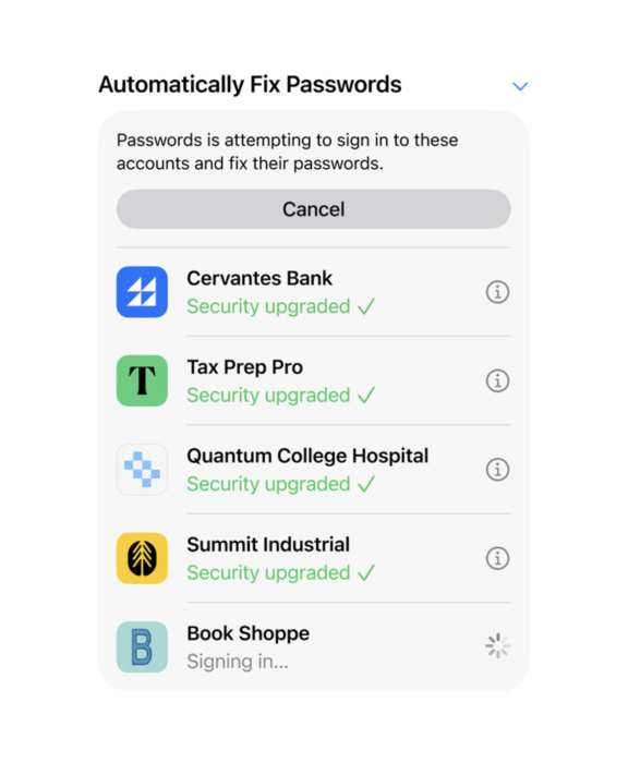

Jelszavak korrekciója egy koppintással. A Jelszavak app figyelmeztet, ha gyenge vagy kiszivárgott jelszavaid vannak, és macera nélkül frissíteni tudja őket helyetted. (Csak bizonyos nyelveken érhető el.)
Egy kijelzőn a jelszójavító funkció látható öt jelszó javításait bemutatva a következő állapotokra vonatkozó példákkal: biztonság fokozva és bejelentkezés.

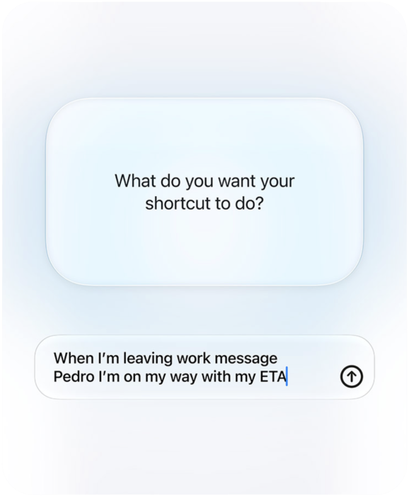

Egyszerűen körülírható parancsok. Automatizáld a napi feladatokat egy egyszerű leírással. Csak mondd el, mit szeretnél, és a Parancsok app össze­fűzi a különböző alkal­ma­zá­sok­ban vég­zett műve­le­te­ket, hogy telje­sítse a kérésed. Például így: „Amikor el­indulok a munkából, írd meg Pedrónak üzenetben, hogy úton vagyok, és hogy várhatóan mikor fogok megérkezni.” (Csak bizonyos nyelveken érhető el.)
Egy kijelzőn a Siri AI és a felhasználó közötti kérdés és válasz arról, hogy a felhasználó mit szeretne csinálni a Parancsokban. Kérdés: „What do you want your shortcut to do?” (Mit szeretne végrehajtani a parancsával?) Válasz: „When I'm leaving work message Pedro I'm on my way with my ETA” (Amikor elindulok a munkából, írd meg Pedrónak üzenetben, hogy úton vagyok, és hogy várhatóan mikor fogok megérkezni).

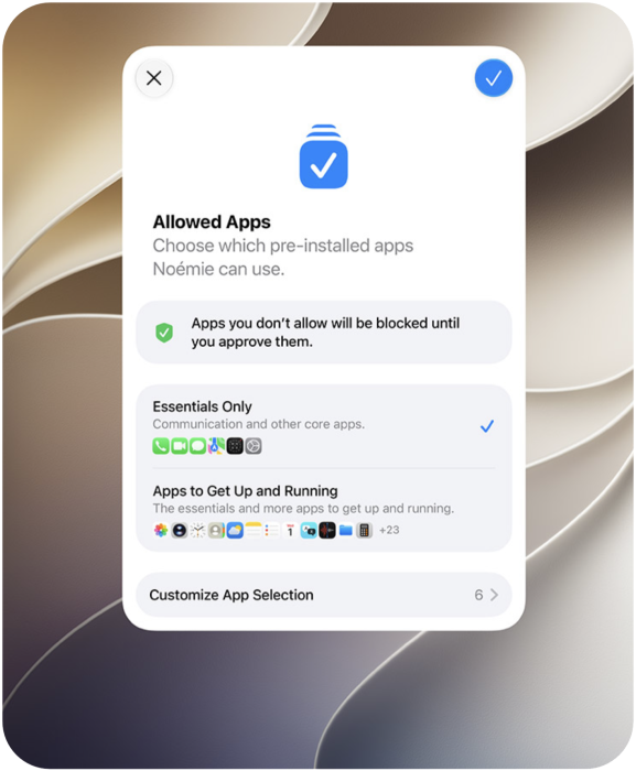

Állíts be egy kiindulási alapot. A Beállítási asszisztens­ben a szülők pontosan meg­ad­hat­ják, hogy mely rendszer­alkal­ma­zá­so­kat teszik elérhetővé a gyerekeik számára. Kiválaszt­hat­ják, hogy melyik appokat engedélyezik – az alap­vetőket, az aján­lot­ta­kat vagy az ál­ta­luk pre­fe­rál­ta­kat. Az Engedély a vásárláshoz funkcióval pedig idővel bővíthetik a lehetőségeket.
A Beállítási asszisztens alkalmazásokat mutat, amelyekből a szülők kiválaszthatják a gyermekük számára megfelelőket.

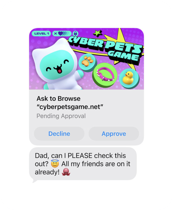

Hagyd jóvá az új honlapokat. Az új Engedély a böngészéshez funkcióval a gyerekeknek engedélyt kell kérniük az új web­helyek megnyitásához. A szülők részletesen át­tekint­hetik a kérést az Üzenetek appban, mielőtt elfogadnák azt.
Egy kijelzőn egy szöveges üzenet látható a cyberpetsgame.net weboldalról készült képernyőfotóval, a grafika alatt a „Decline” (Elutasítás) és az „Approve” (Jóváhagyás) gombok, illetve a következő üzenet olvasható: „Dad, can I please check this out, all my friends are on it already.” (Apa, megnézhetném ezt, kérlek? Már az összes barátom használja.)
Az Engedély a böngészéshez funkció a Képernyőidő frissítése után a Safariban és más WebKit-alapú böngészőkben érhető el iOS 27, iPadOS 27 és macOS 27 rendszereken. Ha be van kapcsolva az Engedély a böngészéshez funkció, a watchOS és a visionOS csak a jóváhagyott webhelyeket jeleníti meg. Az Üzenetekben felvitt új kontaktokhoz szükséges Szülői jóváhagyás iPhone‑on, iPaden és Macen érhető el.

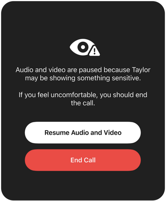

Segíts nekik biztonságosan kommunikálni. A Kommunikáció­biztonság segít megóvni a gyerekeket attól, hogy meztelenséget ábrázoló tartalmakat lássanak vagy ossza­nak meg az Üzenetekben, a FaceTime-on és más helyeken. A funkció mostantól akkor is közbelép, ha a megosztott képeken és videókon vér vagy erő­szak látható.
Automatikusan létrehozott üzenet a szülő számára arról, hogy gyermeke egy FaceTime-hívás során érzékeny vagy nem biztonságos tartalmat láthat. Az üzenetben a „Resume Audio and Video” (Hang és videó folytatása) és az „End Call” (Hívás vége) lehetőségek jelennek meg.

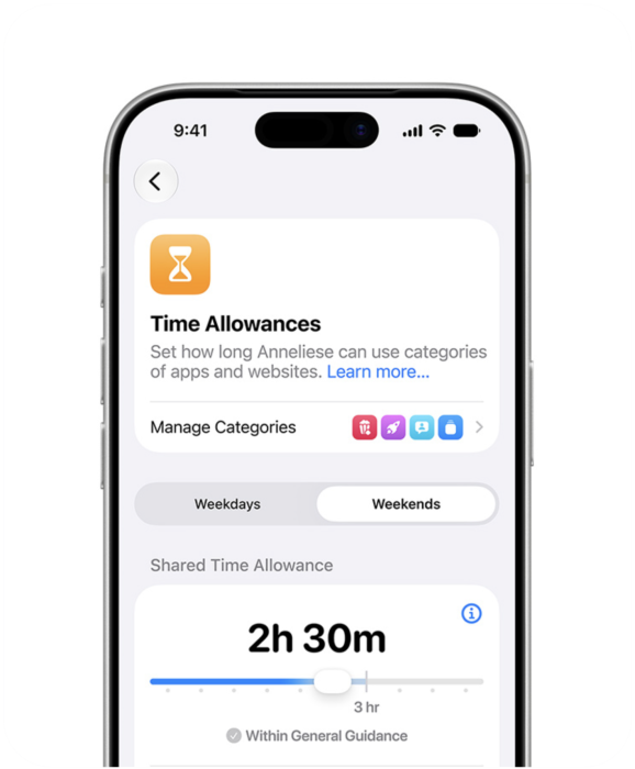

Időkeretek és Ütemezések. A szülők Időkereteket állít­hat­nak be a különböző kate­góriák­hoz, például a szóra­ko­zás­hoz vagy a játékhoz. Minden alkalmazás­kategóriához tartozik egy ajánlott idő­keret a gyerekek kora alapján, amelyet a szülők módosíthatnak aszerint, mi való a gyerekeiknek. Ezek az ajánlások klinikai szak­emberek és fejlődés­pszicholó­gu­sok irány­mutatásain alapulnak. Az Ütemezések funkcióval a szülők ki­választ­hatják, mely appokat érhessék el a gyerekek a külön­böző idő­pontokban, illetve a hét egyes napjain.
Egy ezüstszínű iPhone 17 Pro kijelzőjén a Beállítások láthatók. Az Időkeretek és a Képernyőidő-ütemezés funkciók segítségével a szülő időkereteket és engedélyezett médiakategóriákat állíthat be gyermeke számára.

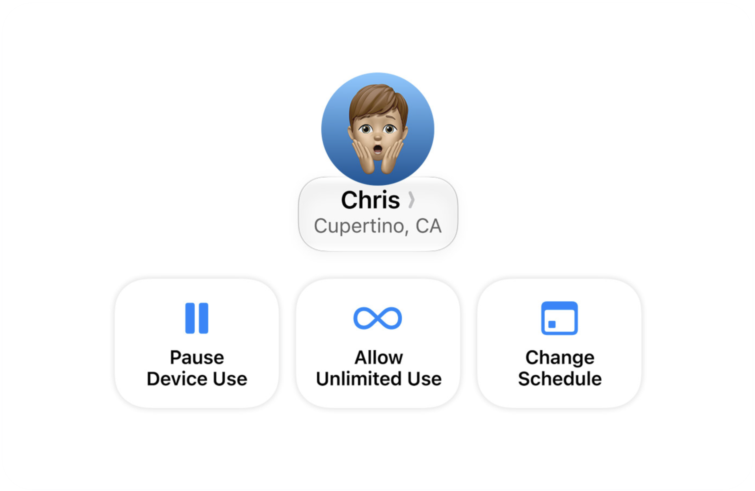

Intuitív, egyszerűen használható felügyeleti funkciók. A vadonatúj dizájn­nak köszönhetően a szülői felügyelet még könnyebben kezelhető a Beállításokban. A szülők egy pillanat alatt áttekinthetik a gyerekek eszköz­használatát, és gyorsan, egyetlen koppintással módosíthatják a hozzá­férésüket.
A szülők a Beállítások app nekik kínált beállításaival szüneteltethetik a gyermekük eszközhasználatát, korlátlan használatot engedélyezhetnek vagy módosíthatják a használat ütemezését.

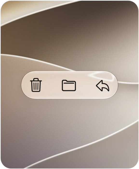

Finomhangolt dizájn. A Liquid Glass újdonságai egyen­le­tesebb fénytörést és jobb kontrasztot biztosítanak, így minden kivételesen jól olvasható. Az alkalmazásikonok élesebbek és részlet­gazdagabbak. Egy új csúsz­kával pedig könnyedén beállíthatod a Liquid Glass meg­jelenését a teljesen színtelen és a színezett között.
A Mail app törlési, áthelyezési és válaszadási funkciógombjai örvénylő aranyszínű háttér előtt, a nagy kontrasztnak köszönhetően jól kivehetők.

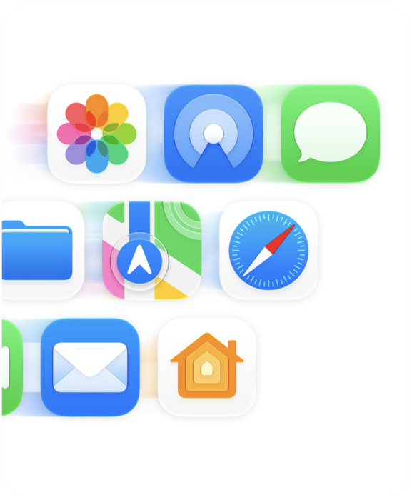

Nagyobb teljesítmény. Az iOS gyorsabb, így jobb a felhasználói élmény. Akár 30%‑kal gyorsabban indulnak el az alkal­mazások, akár 70%‑kal gyorsabban töltődnek fel az új képeid a Fotók-könyv­tár­ba, az AirDrop-átvitel pedig akár 80%‑kal gyorsabb.
Alkalmazásikonokból álló rács a Fotók, az AirDrop, az Üzenetek, a Fájlok, a Térképek, a Safari, a FaceTime, a Mail és az Otthon ikonjaival, és az ikonok gyorsan jobbra suhannak, a sebességet szemléltetve.

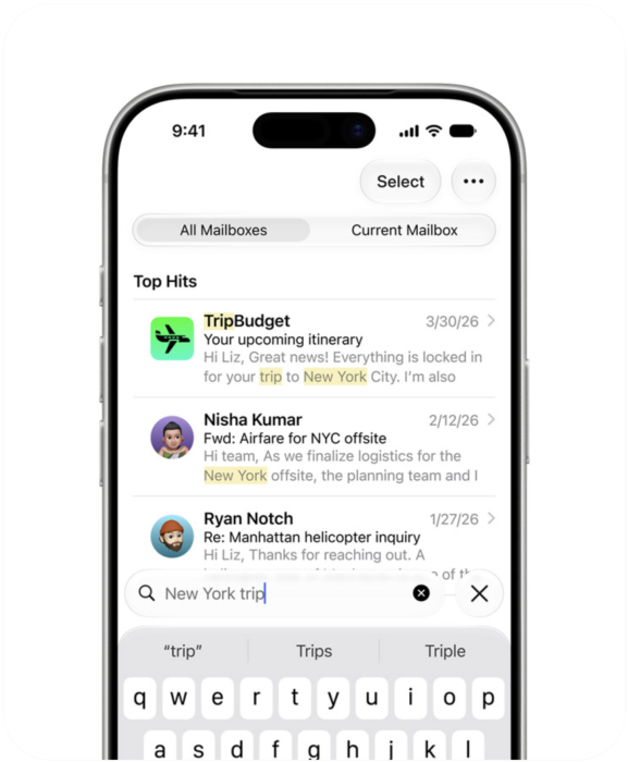

Még pontosabb keresés a Mail­ben. Az új rangsorolás a leg­relevánsabb találatokat helyezi legfelülre, hogy azonnal meg­találd, amire szükséged van, még akkor is, ha a leveleid legalján van, amit keresel.
Egy ezüstszínű iPhone 17 Pro kijelzőjén a „New York trip”(New York-i utazás) keresési kifejezés alapján előhívott e-mailek láthatók.

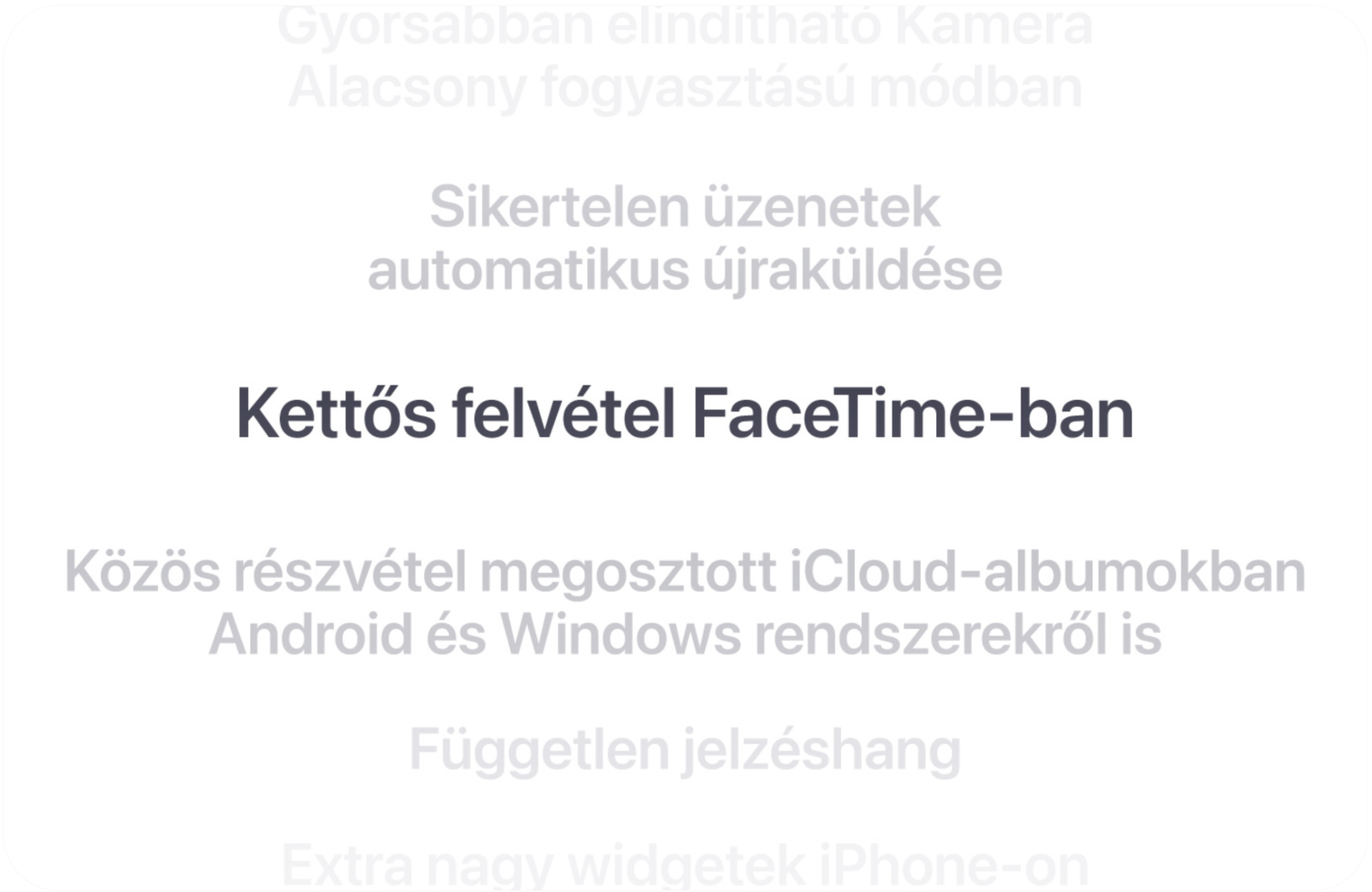

És még sok más. A rendszer alapjait érintő fejlesz­té­sek­nek, például az opti­ma­li­zált CPU-ütemezőnek, valamint a nap mint nap használt alkalmazások és funkciók tovább­fejlesztésének köszönhetően az iOS jobb élményt nyújt, mint valaha.

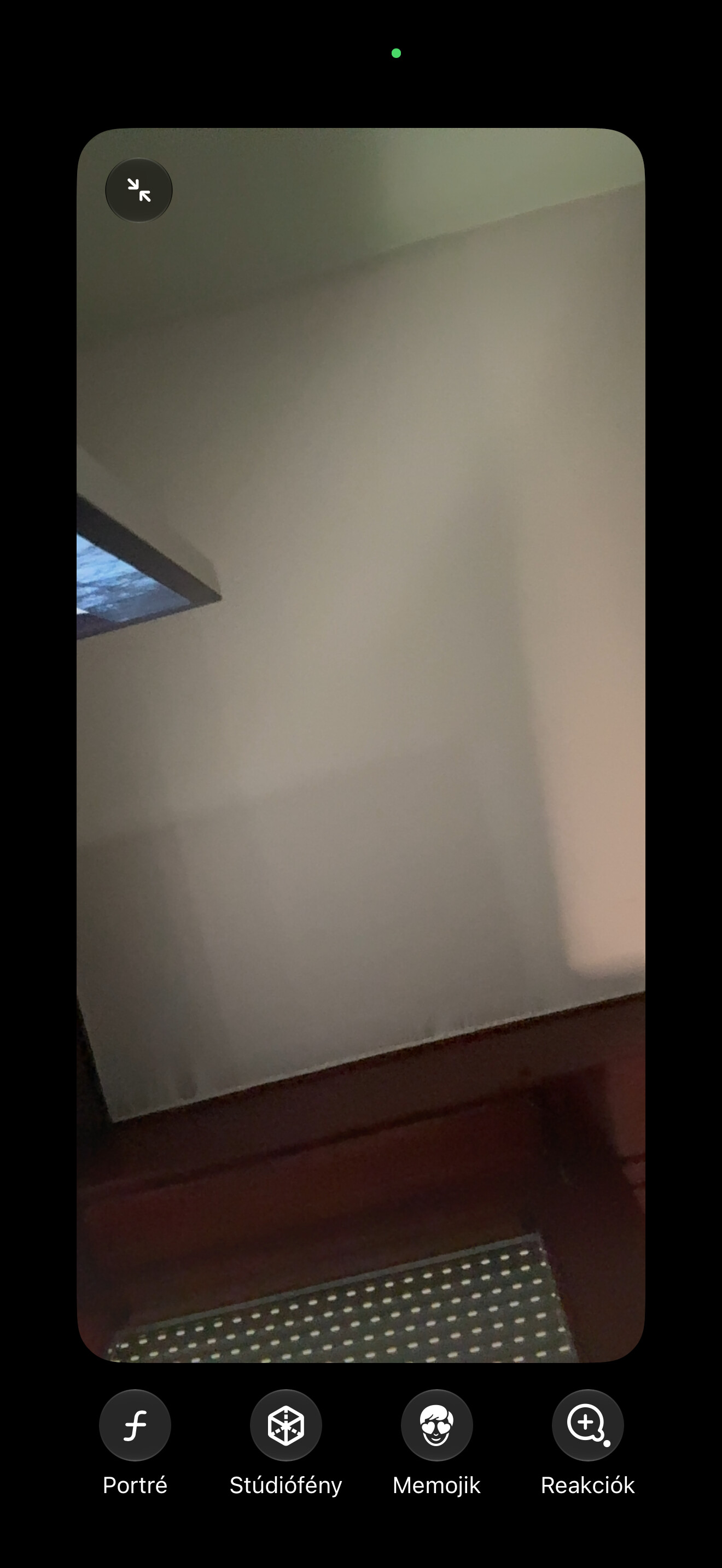

Táblázatba rendezett funkciók, középen félkövéren a Kettős felvétel FaceTime-ban. Az alatta és felette látható funkciók a háttérbe olvadnak.

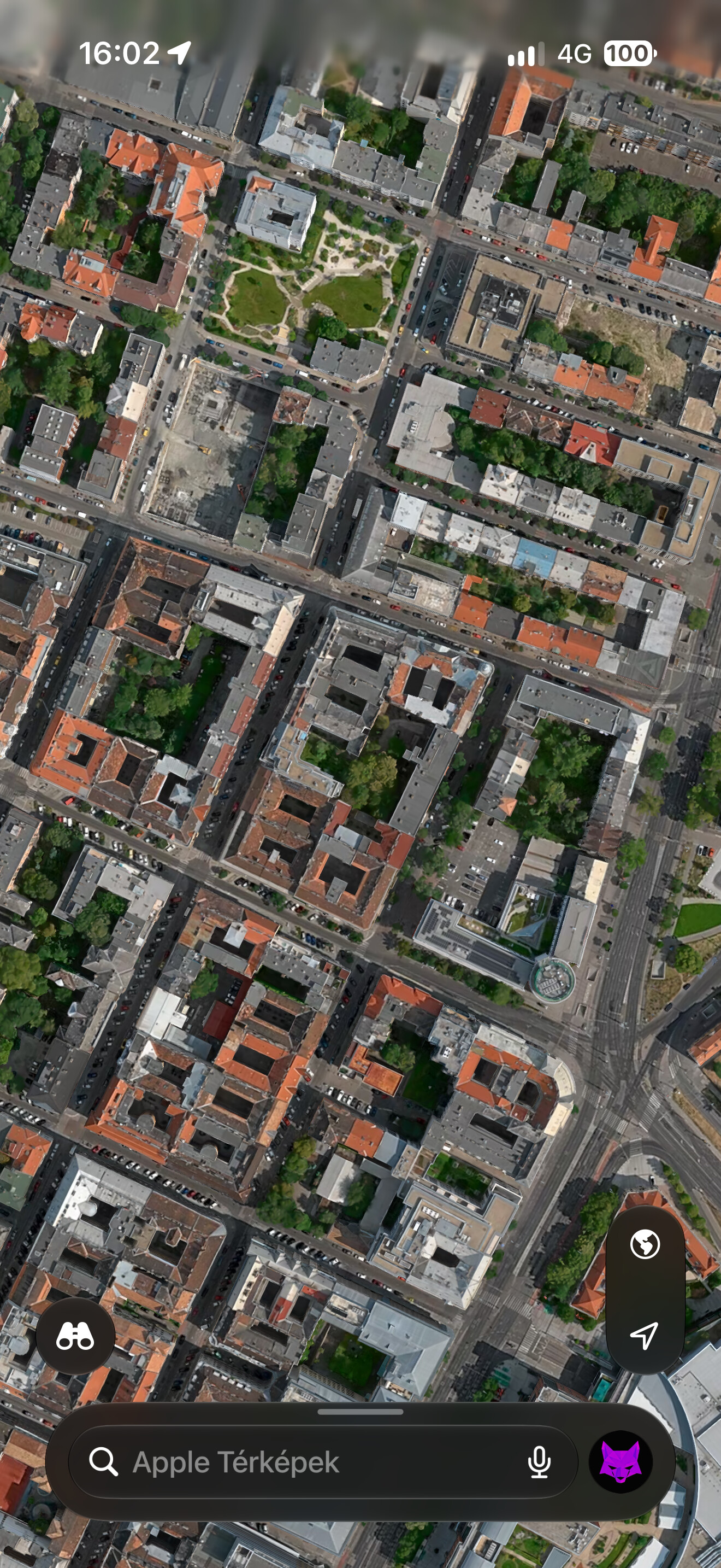

Továbbfejlesztett Flyover a Térképek appban. A Flyover mostantól a légi­ felvételek és a Visual Intelligence-modellek kombinációjával rendkívül részlet­gazdagon jeleníti meg a kör­nye­ze­tet, az építészeti elemek apró részleteitől kezdve egészen az egyes fák alakjáig.

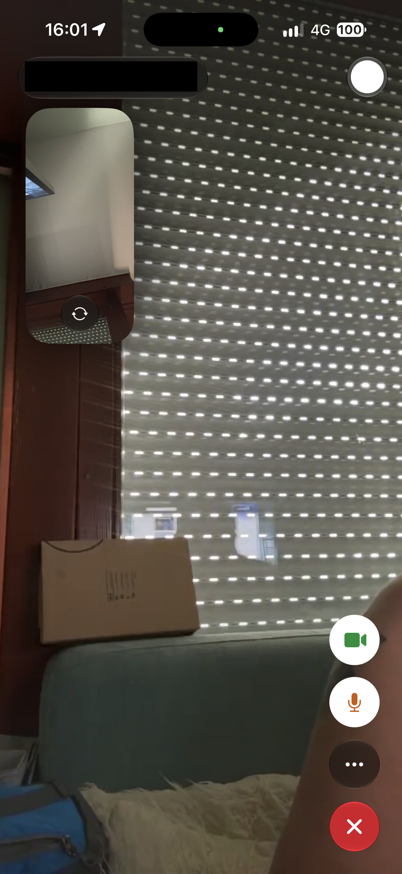

  14. Minen szuper, de; a térképről eltüntették a “3D” lehetőséget, a FaceTime-ból kivették a kamerafordító lehetőséget, csak a picike kis képen lehet, egy apró helyen érintve a képernyőt. nagyon menő… :sneezing_face:

    A terkep ugyonugy 3D, mint eddig kb 10 evben (miota van 3D?), raadasul, a napokban kapta meg az ujfajta 3D modelleket, igy a fak vegre rendesen fanak neznek ki.
    En eddig is a kis kepen forditottam a facetime kamerat, fel se tunt, hogy volt mashol is ra gomb.
