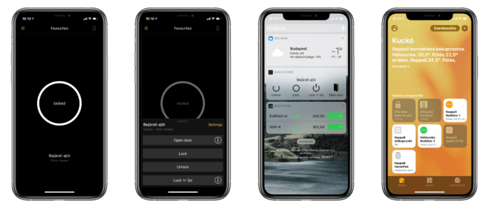

A használatához, illetve a kezdeti beállításhoz először le kell töltenünk a Nuki saját alkalmazását, amelynek szerintem egyetlen hátránya a Face ID-s/Touch ID-s zárolás hiánya. Tehát ezt megnyitva elkezdhetjük a készülék párosítását az iOS készülékünkhöz úgy, hogy a Smart Lockon található egyetlen gombot megnyomjuk legalább 5 másodpercig. Ezután pillanatok alatt létre is jön a kapcsolat közöttük. Az elnevezését és a helymeghatározás bekapcsolását követően vizuálisan végigvezet minket az ajtónktól függő beállításokon. Ez a beállítási folyamat nagyjából 2 percet vesz igénybe, majd kalibrálja magát (megtanulja, hogy hányszor kell körbeforgatnia a kulcsot) és már használatba is vehető. A HomeKittel való párosítást ezután végezhetjük el, ez is gördülékenyen megy.
Alaphelyzetben az iOS készülékünkkel Bluetooth-on kommunikál, de a HomeKit vagy a külön megvásárolható saját Nuki Bridge segítségével az interneten keresztül bárhonnan vezérelhető, csekkolható (Bridge használatával akár webes felületen is). Bluetooth-szal, illetve a Bridge segítségével minden funkciója elérhető, viszont a HomeKit esetén sajnos korlátozva vannak a lehetőségeink az Apple korlátozásai miatt, ejnye.. Emiatt a Home alkalmazáson belül csak a zárat tudjuk működtetni, illetve annak aktuális állapotát láthatjuk, magának az ajtónak az állapotát sajnos nem. (Ha valakinek van hozzá affinitása, akkor a pár héttel ezelőtt bemutatott HomeBridge segítségével viszont kiterjeszthetjük a képességeit)! Ettől viszont a gyári app jelentősen többet tud.
Alapvetően 4 funkcióra van lehetőségünk: Lock, Unlock, Open Door és Lock’n’Go. A Lockkal értelemszerűen bezárhatjuk a zárat, viszont az Unlock és Open Door közötti különbség már nem ennyire egyértelmű. Míg előbbivel csak magát a zárbetét által működtetett zárnyelvet húzza be, addig utóbbival még egy félfordulatot tesz és behúzza a kilinccsel működtetett nyelvet is. Ez értelemszerűen a kívül fix gombos ajtókhoz kell, mivel máshogy kint ragadnánk.
A nagy kedvencem viszont a Lock’n’Go funkció, amit használva az ajtó becsukása után automatikusan bezárja magát. Ezeket a funkciókat az iOS, illetve watchOS appból, valamint a Smart Lockon található egyetlen gombbal is használhatjuk. Utóbbin alapértelmezésben: 1 gombnyomás Lock-Unlock (vagy Open Door, attól függően, hogy milyen ajtótípust állítottunk be hozzá), 2 gombnyomás Lock’n’Go (így, ha mész el otthonról, a nyitott ajtónál 2x megnyomod a gombot, kimész, becsukod magad mögött az ajtót, Nuki meg szépen bezárja magát). Ezek mellett természetesen lehetőségünk van arra is, hogy a készülékünk helyzete alapján nyisson-zárjon, de ezt én inkább kikapcsoltam. A nyitás-zárás folyamatához, az aktuális állapothoz és a különböző problémákhoz az appon kívül vizuális visszajelzés is társul a LED-kör segítségével.
Emellett természetesen az appban több időzítést, éjszakai módot is aktiválhatunk, továbbá virtuális kulcsot adhatunk más felhasználóknak is, amikre időkorlátot is tehetünk. Utóbbi jól jöhet, például AirBnB felhasználóknak, hiszen csak a lefoglalt időintervallumban használható, azon kívül elévül. Azért említettem pont az AirBnB-t, mivel a Nuki partneri kapcsolatban áll velük, így ha valaki szállásadó és összekapcsolja a fiókjait, az AirBnB automatikusan elküldi a vendégnek a “virtuális kulcsot” jelentő 9 karaktert a visszaigazoló emailjében.
