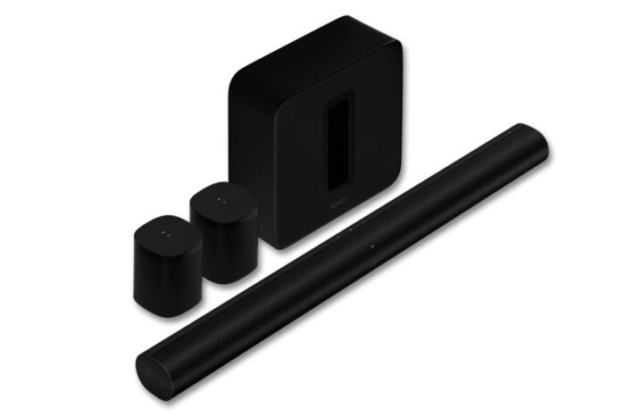

Sonos ARC Soundbar avagy az Atmos alapja
Természetesen ahány márka, annyi féle soundbar közül választhatunk. Mi most a 2020 közepén debütáló Sonos ARC Soundbart teszteltük, ami lényegében az egyik legmodernebb soundbar jelenleg, és ezzel együtt megvan az előnye és hátránya is. Első körben érdemes leszögezni, hogy a Sonos rendszer vezeték nélkül működik és számomra például ez egy fontos szempont volt. Ha nem csak a soundbart használjuk az Atmos-hoz (már pedig nem csak azt fogjuk), akkor még három különböző Sonos terméket kell hozzáadni a mozi élményhez és ezeket bizony vezeték nélkül érdemes megtenni, mert a hátunk mögé viszonylag nehezen vezetünk 1-1 hangfal kábelt, plusz a mélyláda is rendkívül érzékeny arra, hogy fára, dobozba, kőre vagy adott esetben szőnyegre rakjuk. Tehát kell ez a vezeték nélküliség, amit a Sonos támogat.
Ezzel együtt azonban a 2020-as modern elgondolásnak lett egy hátránya is, mégpedig az, hogy egyetlen HDMI-csatlakozót kapunk (Etherneten kívül). Nincs rajta line-in, tehát jack, nincs rajta optikai bemenet és így tovább… Egyetlen HDMI eARC/ARC (erről később mesélek) csatlakoztatást kapott, amivel picit bezárva érezhetjük magunkat, de ne siessünk annyira előre.
Mivel a Sonos ARC Wi-Fi-képes, ezért végeredményben bármilyen eszközről kirakhatjuk az AirPlay segítségével a hangot. Sőt, a Sonos AirPlay 2-t is támogatja, ami azt jelenti, hogy az Apple rendszerében is képes a Multiroom szolgáltatásra, és mellette az Otthon alkalmazásban is megjelenik. Utóbbi azért is fontos, mert így akár reggeli rutinokat is indíthatunk rá, például ha belépünk 6:00 és 07:00 között, akkor felkapcsolódik a villany és elindítja a kedvenc reggeli lejátszási listánkat.

Íme a lista, hogy én miket használtam a teszt során, ezek megtalálhatóak a fenti linken a keresőt használva:
  • Sonos ARC Soundbar (ő kerül a TV elé, jó nagy)
  • Sonos One SL 2db (ők voltak a hátsó hangfalak)
  • Sonos Sub (én az első generációsat használtam, az is működik az Atmos rendszerben)
