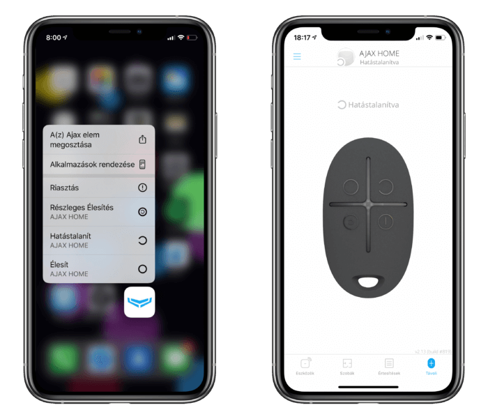

Az Ajax másik hardveres eszköze az úgynevezett távirányító. Ezzel lényegében be illetve kiriaszthatunk, valamint bekapcsolhatjuk az éjszakai módot, illetve pánik gombbal is rendelkezik. A pánik gomb segítségével rögtön kiszállhat a már korábban leszerződött járőr egység, vagy akár több telefon készülék is megszólalhat, de erről majd később. Hasznos lehet idősek számára is, ha esetleg komolyabb probléma történne.

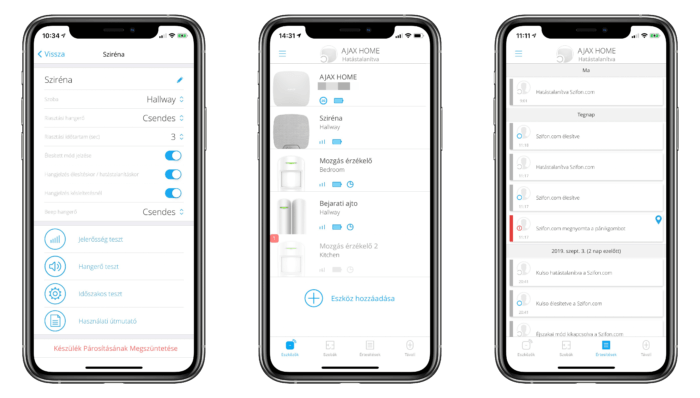

A Hub telepítése után nézzük, mit is látunk a jobb szélső képen. Első körben látszik az akkumulátor szint. Az eszköz azonnal szól, ha elmegy az áram, és átvált akkumulátoros üzemmódra, amit 15 órán keresztül képes fenntartani. Láthatjuk, hogy a fedél nyitva van. Ez azt jelenti, hogy levettük az eszköz hátulját, mintha valaki mondjuk szét szeretné szedni, vagy mondjuk leszedte a falról valamiért. Természetesen riasztás beállítható erre is! Végül pedig a csatlakozási pontok, itt jól látszik, hogy a GSM modul még nem volt beállítva, de Etherneten keresztül már működött az eszköz.
Az eszközöket lényegében a hozzájuk kapott QR-kóddokkal tudjuk a rendszerhez csatlakoztatni. Ez kiegészítőnként néhány másodpercet vesz igénybe, de lényegében egészen fájdalommentes procedúra. Külön a firmware frissítésre nem kell figyelni, a rendszer a háttérben folyamatosan frissíti őket. Ahogy látjuk, mindent magyarul kapunk meg, még az értesítéseket is. Az egyes kiegészítők alatt megadhatunk számos beállítást, mikor működjön, mikor nem, illetve eszköz-specifikus kapcsolókat is találunk. Különböző teszteket futtathatunk, mint például jelerősség teszt. A Jeweller technológiának köszönhetően hatalmas távolságokra lehetnek egymástól az eszközök, és még azt is beállíthatjuk, hogy mikor jelentsenek.
Optimális esetben akár 1-2000 méterig is “ellát” a központi egység, tehát akár a kert határába is rakhatjuk a mozgásérzékelőt, vagy pedig három fal is elválaszthatja, még azt is érzékeli a Hub. Erről egyébként folyamatosan kapjuk a tájékoztatást is, és ha megzavarják, akkor riaszt a rendszer!
Az élesítést a már említett hardver elemeken kívül az iPhone-on és az Apple Watch-on futó appal is elindíthatjuk. Ehhez iOS alatt a negyedik tabra kell lépnünk, majd a bal felső, élesítésre szánt megnyomni, a sort folytatva a jobb felső a hatástalanítás, a bal alsó az éjszakai mód, a jobb alsó pedig a pánik gomb.
Az Apple Wach alkalmazás segítségével is aktiválhatjuk az Ajaxot, a fentihez hasonlóan ott is funkció gombokat kapunk. Az iOS alkalmazásban az általános beállításokon felül zónákat, avagy szobákat is létrehozhatunk, és ezekhez hozzárendelhetünk egy-egy kiegészítőt. Így például éjszakai riasztást is bekapcsolhatunk, amiben mondjuk az emeleten mászkálhatunk, de az alsó szint, a garázs már teljesen riasztva van.

Értesítések
Az Ajax iOS alkalmazás legfontosabb része az értesítések. A cég úgy alkotta meg az alkalmazást, hogy az tényleg értesítsen, ha valami történik, és bizony ezt meg is teszi. Ahogy a lenti képen látszik, kihasználja az iOS-be építhető speciális értesítési beállításokat. Így akkor is kapunk riasztást a telefonon keresztül, maximum hangerővel, amikor le van halkítva a készülék, vagy ne zavarj módban vagyunk!
Ezzel lényegében nem tudjuk elkerülni azt, hogy normál esetben értesüljünk egy betörésről vagy bármilyen problémáról. Tehát akár mi magunk is kihívhatjuk a rendőrséget, akár még a betörés közben is, de természetesen érdemes kiszállásos biztonsági céget alkalmazni. A második képen a különböző értesítéseket mutatja az app, látható rajta, hogy ki, mikor érkezik haza, illetve ha mondjuk leszedik valamelyik eszköz fedelét, esetleg zavarják a jelet, vagy pedig elmegy az áram. Mindenről kapunk értesítést, és ha például a papa megnyomja a pánik gombot, akkor arról is hangosan riaszt az iPhone-unk!
