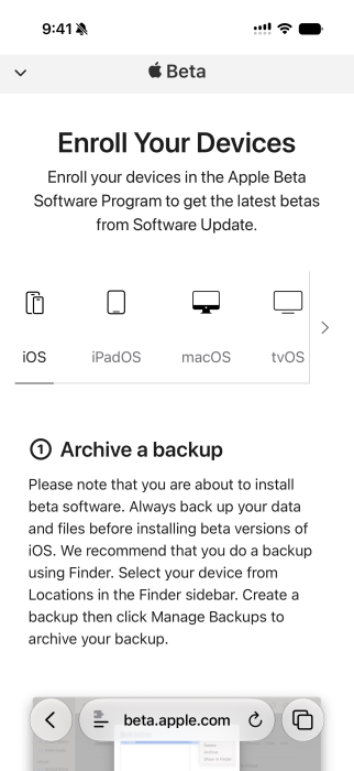

Először is készítsünk a kiválasztott készülék adatairól egy biztonsági mentést az iTunes használatával, majd azt archiváljuk, hogy később az aktuális verziónál magasabb béta telepítése után készülő újabb mentések azt ne tudják felülírni, és így adott esetben vissza tudjuk tenni a hivatalos verziót az így archivált adataink visszaállításával.

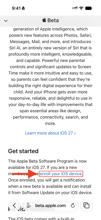

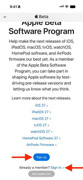

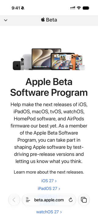

A következő lépés, hogy nyissuk meg a frissíteni kívánt készüléken Safariban a beta.apple.com címet. Ha korábban még sosem próbáltuk a bétákat, akkor a Sign up opció lehet szükséges, de persze rögtön megpróbálhatjuk a Sign In-t is.
Belépés (és az esetlegesen szükséges megállapodás elfogadása) után válasszuk az iOS opciót, majd görgessünk lefelé a Get Started részig, ahol nyomjunk rá az enroll your iOS device linkre a szövegben:

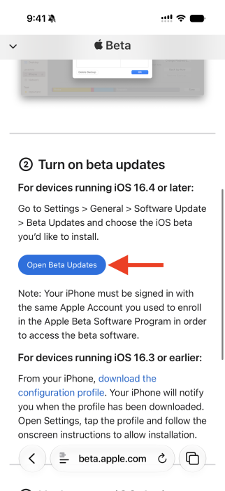

Az Enroll your devices alatt szintén az iOS legyen kiválasztva, majd görgessünk le a második lépéshez, és nyomjunk rá a Download profile gombra:
Ekkor a Safari rákérdezhet, hogy engedélyezzük-e a profil letöltését a webhelyről, amit nyilván engedélyezzünk, majd pedig feldobja az értesítést, hogy a telepítéshez át kell lépjünk a Beállítások appba, aminek a tetején már írni is fogja, hogy van letöltött profil, amire nyomjunk is rá.

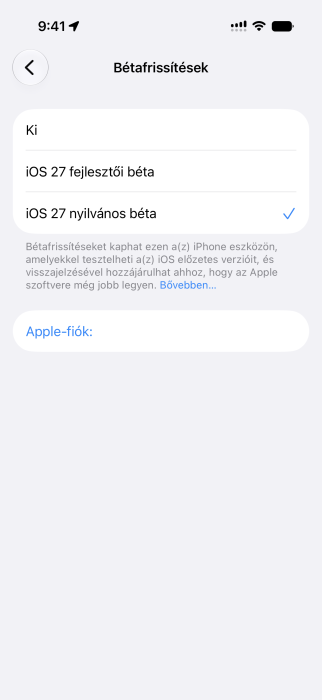

Ezután a Beállítások, Általános, Szoftverfrissítés menüpont alatt már fel kell dobja az iOS a nyilvános bétát frissítésként. Az új iOS bétára való frissítés ezután a hivatalos verziókkal megegyező módon fut végig.
A konfigurációs profil egyébként gyakorlatilag azt csinálja, hogy módosítja azt a címet, ahonnan a készülék lekérdezi az elérhető frissítést, és így a hivatalos verzió helyett a bétát kapja vissza elérhető frissítésként.
