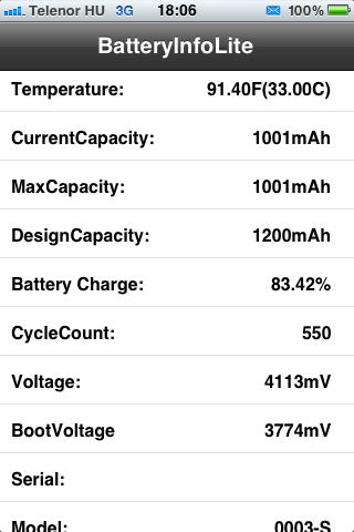

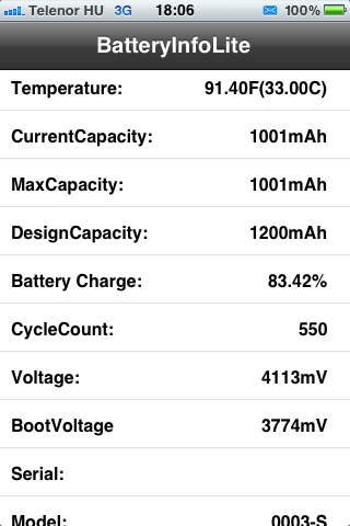

Mivel már két éves a 3GS telefonom, ezért kíváncsi voltam, vajon az akkumulátor milyen állapotban van, kell-e cserélni. Tűvé tettem az App Store-t, de az ott található programok mind egy kaptafára készültek: megmondják, hogy az aktuális töltöttségi szinten mennyi ideig lehet 3G-n vagy 2G-n használni, mennyit lehet zenét hallgatni, videózni, stb. De nekem nem ez kellett.
Vajon hány töltési ciklusnál tart az akksi?
Végül a Cydiában találtam két alkalmazást. Az egyik az ingyenes BatteryInfo Lite. Ez egy egyszerű program, az indítás után kiírja az akkumulátor aktuális jellemzőt. Mint a képen is látható, az én akksim 550 teljes töltési ciklus után 83%-os állapotban van. (Teljes töltési ciklus alatt a 0%-ról 100%-ra való töltést kell érteni, lásd még itt.)
Az Apple (óvatos) megállapítása szerint egy akkumulátor 400 feltöltés után ér el a 80%-ot, tehát az enyém elég jól bírja még, igaz vigyáztam is rá. (A rendkívüli merülésről Jadeye kolléga írt egy remek cikket.)

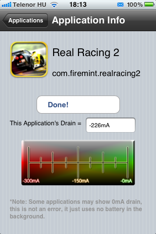

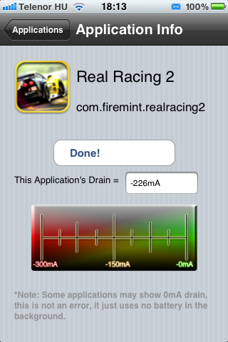

A másik alkalmazás az 1.99 dollárba kerülő BatteryDetective, mely részletesebb infót ad az akkumulátorról. A Battery Info menüpontban ugyanazok az adatok találhatóak, mint a BatteryInfoLite-nál, de az Application Analysis pontban megmérhetjük, hogy egy adott alkalmazás használata mennyire eszi az akksit. Én a Real Racing 2-vel teszteltem a programot. A képen is látható, hogy kedvenc autós játékom 226 mA-t fogyaszt óránként, tehát valamivel több, mint négy órát tudnék vele játszani a teljes lemerülésig. Végül Manual Mode-ban a különböző állítható kapcsolókhoz tartozó fogyasztást mérhetjük le (3G, wifi, bluetooth, stb).
Ezek az információk bőven kielégítik az igényeimet. Ugyan a telóm még kibír egy napot, de már kezdek gyűjteni egy új akksira. 🙂 Akik régóta használnak egy készüléket, kérem hozzászólásukban osszák meg ezirányú tapasztalatukat másokkal!

  12. Chopiniana
    A százalékos kijelzés csak teljesen feltöltött akksi esetében ad valós eredményt.
    Ha nincs 100%-ra feltöltve, akkor MaxCapacity/DesignCapacity*100

  23. nem tudom ti mit irtok de a Battery Charge:az az akku jelenlegi töltöttségét jelenti.De bocs hogy bele vau,csak hülyeséget irtok.
  24. nem az állapotára hanem a pillanatnyi töltöttségre utal.
  25. @fazr600: Tévedés, az rátöltéstől nem csökken számottevően az akku kapacitása. Sokkal jobban árt neki, ha teljesen lemerül, 4% alá.
  26. @jeh277: az állításod ott hibádzik, hogy az akku töltöttsége a képen 100%. a battery charge kifejezés valóban azt jelentené, amit írsz, de a mellette található érték viszont nem.
    ha megnézed, a max capacity 1001mAh, a design capacity 1200mAh, vagyis a “battery charge” melletti érték az eredeti kapacitáshoz viszonyított százalékos értéke az akku jelenlegi maximális kapacitásának, ez esetünkben tehát (1001/1200)*100=83,42%, kerekítve.

  31. @jeh277:
    Ahogy nézem a Battery Charge a Current Capacity és a Design Catacity arányát jelzi százalékban, tehát az akksi jelenlegi töltöttségét az eredeti kapacitáshoz mérve. Amennyiben az akksi 100%-ra van töltve, akkor a Battery Charge értéke megegyezik az akksi állapotával.
    De az általános képlet az akksi állapotára (ahogy fentebb is írtam): MaxCapacity/DesignCapacity*100
  32. @jeh277: én tévesztek meg? nem én írtam a cikket, hanem jimny, aki ráadásul semmi megtévesztőt nem írt benne.
    “most ugye az elsö és a harmadik pontrol beszélünk”
    az első pont a Temperature, a harmadik a MaxCapacity.
    “akkor lehet a telom hülye nem?”
    lehet. a kijelzés nem minden esetben pontos, néha restore szükséges, és pár teljes töltési ciklus, hogy nagyrészt pontos legyen.
    “mert ha feltöltöm erdekes modon 100%-on van”
    az aktuális töltösségi értéknek lehet, hogy 100%-ot ír ki a készülék saját kijelzése, de az a MaxCapacity 100%-a, és nem a DesignCapacity-é (kivétel akkor, ha a MaxCapacity=DesignCapacity, a MaxCapacity viszont az akku használódásával folyamatosan csökken). temérdek, a készülék saját kijelzése alapján 100%-ra töltött, épp töltőn lévő készülék esetén van olyan, hogy noha az az aktuális kapacitás valóban 100%-a, az már régen nem egyezik meg a tervezett kapacitással. de nézz utána. nem biztos, hogy a másik a hülye, én sem állítottam ilyet, mindössze leírtam, hogy hol hibádzik az állításod, és hogy a battery charge értéke miből jön össze.
  33. Jadeye@Jadeye: Nekem sem jön ki a képleted. Nálam a designed capacity: 1430, a max/current: 1250 és 87.41%. Ez 114%-ot adna 🙂 Ez a progi viszont arra jó, hogy százalékosan megmutatja, mennyit kell még rátölteni az iOS 100%-os kijelzésére. Amit eddig használtam, csak jelezte, hogy még tölt, így számmal sokkal jobb 🙂 Amúgy gondoltam, hogy nem keveset tölt a 100% után, mert minimum 40 percet szokott még lenni, de a 20% kicsit meglepett. Sok.
  34. én nem írtam képletet. de amúgy:
    (maxcapacity/designcapacity)*100 –> 1250/1430=0,8741 –> 0,8741*100=87,41%
    amit te számoltál: 1430/1250=1,114 (114%), ami persze, hogy nem jó, mert hibás a számítás, te azt számoltad ki, hogy az 1430 hány százaléka lenne az 1250-nek, de ugye épp fordítva érdekelne minket, mert az 1430 az alap, és az 1250 a jelenlegi, csökkent érték.
  35. CurrentCapacity: Az aktuális töltöttségi szint
    MaxCapacity: Az akksi jelenlegi maximum kapacitása
    DesignCapacity: Az akksi eredeti kapacitása
    Battery Charge: Jelenlegi töltöttségi szint százalékban az akksi eredeti kapacitásához képest
    Gyárból kijövő akksinál a MaxCapacity és a DesignCapacity megegyezik. Ahogy romlik az akksi állapota, úgy egyre kisebb lesz az akksi maximum kapacitása (MaxCapacity).
    Így a jelenlegi maxumim kapacitás (MaxCapacity) és az eredeti kapacitás (DesignCapacity) arányából ki lehet számolni a fenti képlettel az akksi jelenlegi állapotát.
    Remélem így már mindenkinek érthető.
