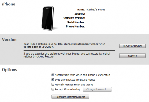

2. lépés
Csatlakoztasd a telefont a számítógéphez és indítsd el az iTunes-t (9.2-es verziójú iTunes-ra van szükség).

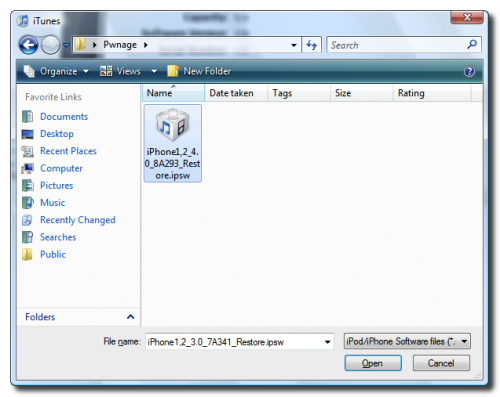

Bal oldalon nyomj rá az iPhone-ra. Ezután tartsd lenyomva a Shift billentyűt és nyomd meg a Restore gombot. (NE az Update-t. mert akkor a művelet végén nem lesz mobilinterneted!)
Menj a Pwnage könyvtárba és válaszd ki a firmware .ipsw fájlt. Nyomd meg a Choose gombot a folytatáshoz.

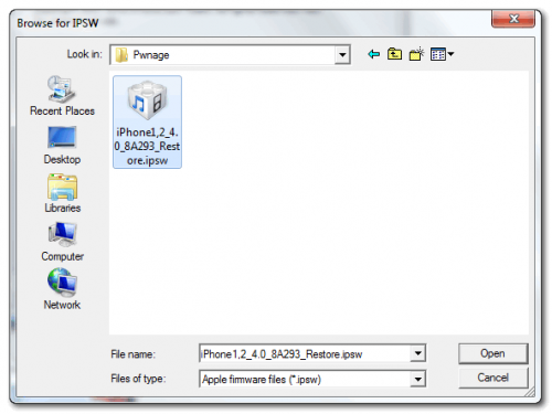

5. lépés
Válaszd ki a Pwnage könyvtárban lévő firmware .ipsw fájlt és nyomj rá az Open-re.

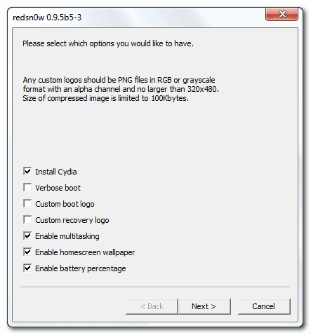

8. lépés
Ebből az ablakból kiválaszthatod a jailbreakes opciókat.
A Cydiát mindenképpen válaszd ki. Verbose boot csak a fejlesztőknek és geekeknek hasznos. Továbbá választhatsz háttérképet, multitaskingot és numerikus akksi-szint kijelzést is. A háttérkép eléggé belassítja a rendszert, nem javallott a választása.
Ezután nyomd meg a Next gombot.

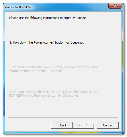

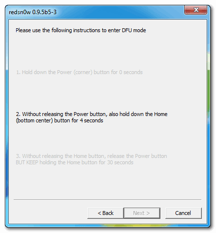

10. lépés

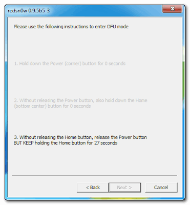

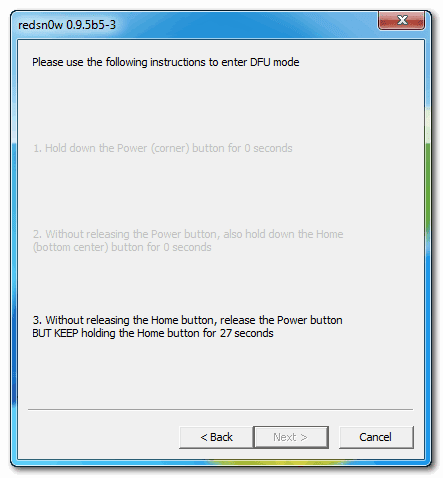

Ez nagyon fontos lépés, DFU módba kell tenni a telefont. Redsn0w segít ebben, figyeld az utasításokat.
Nyomd a Power gombot folyamatosan kb. 3 másodpercig.
A Power gomb elengedése nélkül nyomd egyszerre, folyamatosan a Home és Power gombot kb. 10 másodpercig.
Engedd el a Power gombot, de a Home-t továbbra is tartsd nyomva, amíg a redsn0w felismeri a készüléket.

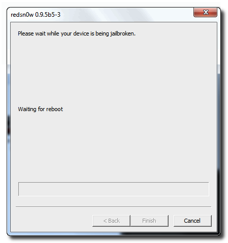

11. lépés
A telefon újraindul.

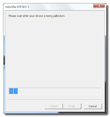

Redsn0w feltölti az új RAM Disket és a kernelt.
13. lépés

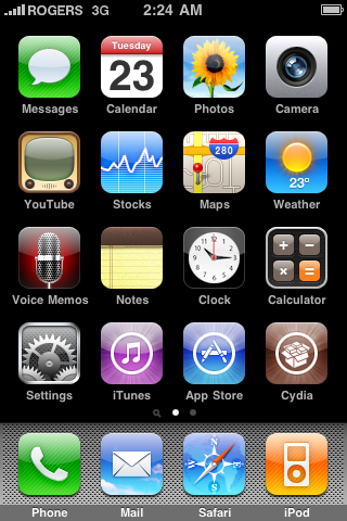

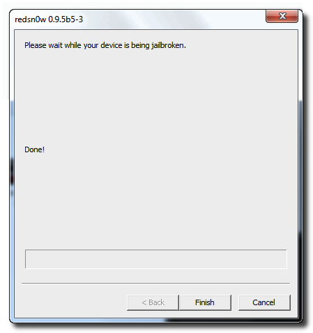

Akkor van kész, ha kapsz egy Done képernyőt. Nyomd meg a Finish gombot. Ezután újraindul a telefon, amely akár 5 percig is eltarthat. Légy türelemmel! A műveletsor végén megjelenik a Cydia a képernyőn.
Aki nem a gyárilag beállított szolgáltatónál akarja használni, annak függetleníteni kell a telefont.
1. lépés

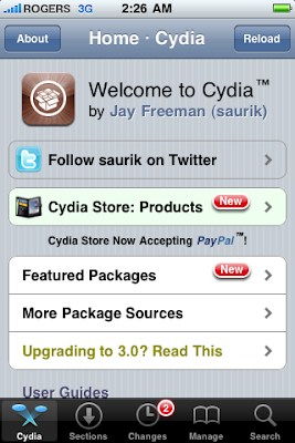

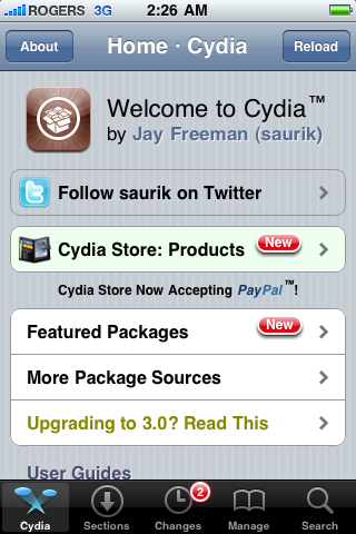

Indítsd el a Cydiát. Ha csak egy fehér ikont látsz, ne foglalkozz vele. Először több percig Reorganize, majd Reload, végül Update az összesre. Ezután már normál Cydia ikon lesz a képernyőn.

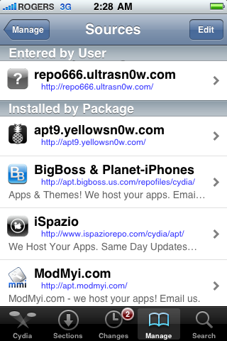

2. lépés
Az alsó menüsorból válaszd a Manage gombot, majd középen a Sources gombot.
3. lépés

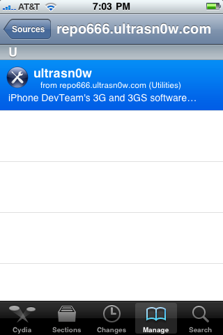

A jailbreak automatikusan hozzáadta a repo666.ultrasn0w.com repót. Ezt nyomd meg.
4. lépés

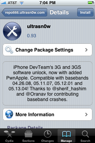

Válaszd az ultrasn0w-t, 0.93-as verzióra van szükséged.
5. lépés
Nyomd meg az Install gombot a jobb felső sarokban.

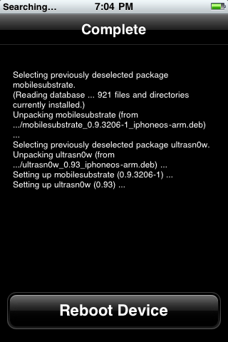

Miután lefutott a függetlenítés, nyomd meg az alsó Reboot Device gombot, a készülék újraindul.
Ezután kártyafüggetlen telefonod lesz :)

a leírás azt írja h hogy a JB automatikusan hozzá adta repo666.ultrasn0w.com ezt a függetlenítési lehetőséget…
láttam egy commentet ahol azt írta az illető h az oldal blokkolva van, még 3.1.2 őn beírtam kézzel cídiába, és valóban nem jön be. Valószínűleg akkor hiába adja majd hozzá JB magától, akkor se fog működni, szal egyenlőre ugy néz ki h jelen pillanatban nem lehet függetleníteni 4.0 át.
még mindig ez a problémám: valaki?
Oldal nem nyitható meg
A Safari nem képes az oldal megnyitására, mert a szerver nem reagál többé.

@Lujo: Kapcsold ki a talafont,nyomva tartod a Home gombot majd rádugod a gépre és addig nyomod amig nem jelenik meg az itunes. Hajrá

Sziasztok, nemrég jb-tem a telómat 4.0-s rendszerre, feltettem a mobileinstallation cracket és azóta nem indul a telefonom, csupán alma logó… a szifon sourceból melyik installation crack jó 4.0-s rendszerhez?
Válasz a saját hülyeségemre: de, mégiscsak van APN a sn0wbreeze-es cuccban.
http://www.sinfuliphone.com/showthread.php?t=25369
ezzel működik is
@esteGe: hackulo . us repo
appsync 4.0.

sziasztok! nekem azt irja ki az iTunes amikor restoreolnam, hogy az “iPhone1,2_4.0_8A293_Restore.ipsw” nem kompatibilis a keszulekkel.. pedig ez bizony egy jo oreg 3G… miertmiertmiert? :@

másik port, másik gép, virusirto letiltva, 3-as és az 5ös végű redsnow, recoveryben retore a 4.0 restore ipsw-vel, de mindíag ugyanaz a helyzet. iTunes felismeri ha dfu-ba kezdem rakni a telót, és fel is jön a recoveri és a restore mód.
viszont a készülék átmegy szerintem nem dfu-ba hanem recovery módba, és win alatt meg is jelenik a drivere az egyis usb porton, valami apple mobil dfu driver vagy mi, és ki is tudom olvasni az IBOOT verziót.
Az viszont érdekes hogy, amikor ugye kikapcsolva rádubom a telót és powergomb 3 mp, power+home 10 mp… előjön az alma logo, eltűnik eközben az usb kezelőben csatlakozik kb 3 mp után szétkapcsol majd azonnal ujra is csatlakozik és akkor már a recovery drivert van bent.
