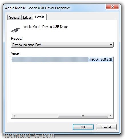

  6. Görgess egy kicsit és megtalálod az ibootot, melynek úgy kell kinéznie, mint a lenti képek egyike.
Ha az iBoot 359.3, akkor az régi iBoot. Ha 359.3.2, akkor az új iBoot.

  4. @Marceee: Ha jól megnézed a belinkelt két képet láthatod, hogy teljesen jobbra van tolva a csúszka lent… Tehát annak a sornak a legvégén van az IBOOT-os szöveg…
  5. Különben magyar Windows-ban: “Eszközpéldány elérési útja” amit nézni kell, ott pedig a sok krix-krax végén van az iboot verziószáma, a fenti képeken a krix-krax ki van takarva…

  18. @Szpisti: “Eszközpéldány elérési útja” Ez helyett XP-n (Eszközpéldány azonosítója) esetleg nem? Nekem a végén a ecid,srnm,és imei számok betük vannak de se híre se hamva az e-bbotnak!!!!!!!!
    Tehát más ötlet?
