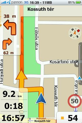

iGo Tuning:
Ahogy olvasgattam a fórumokat, rátaláltam egy francia nyelvű iGO skinre, melyet Sbertaud13 készítette. Ő egy komoly Amigo skinner és mivel az iPhone-os verzió is az Amigora épül, gyorsan portolta skinjét a telefonra.
Mivel PDA-n csodákra képes egy jó skin, ezért rögtön feltettem a telóra. És láss csodát, kiderült hogy sokkal többet ki lehet hozni az iGO-ból, mint amennyit a NavNGo csinált. Többek között van:

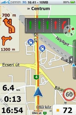

– Sebességkijelzés
– Sebességlimit kijelzés
– Sebességtúllépés esetén pirosra vált a sebesség színe (Navigációs képernyőn)
– Köztes úticél megadása
– Iránytű
– Útlezárás/ út blokkolása
– Gyorsmenü
– 17 féle nagyon részletes radar beállítás
– Hangos (csipogás és szöveges) radarfigyelmeztetés
– QWERTY billentyűzet (fekvő módban)
– Gombok átlátszóságának beállítása
– Utak listájának megjelenítése (Útvonal/További lehetőségek/Útiterv)
– GPS-koordináták láthatósága Térkép módban
– GPS-koordináta meghatározása
– Kedvencek átnevezhetősége
Mivel a skin francia nyelvű volt, ezért eltartott egy ideig, amíg lefordítottam, de itt az eredmény 🙂
Skin letöltése:
Rapidspread
Mindegy melyik mirrort választod, ugyanaz van mindegyiken. A csomagban a következő fájlok találhatóak:
– audio mappa: radarriasztás hangfájljai,
– cars: új autók a galériához,
– speedcam: sebességmérő kamerák koordinátái spud formátumban (ha lesz igény, akkor a héten írok egy cikket hogyan lehet kamerákat felvenni koordináta alapján az iGO-ba)
– branding.gro: indító képernyő,
– data.gro: legfontosabb fájl, ez tartalmazza többek között a skint is,
– Olvass el.txt: második legfontosabb fájl, olvasása KÖTELEZŐ,
– Skin 2_9 EUR.pdf: skin részletes leírása képekkel,
– sys.txt: radarriasztáshoz szükséges.
