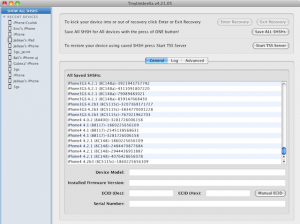

TinyUmbrella
A TinyUmbrella lehetővé teszi, hogy jailbreak nélkül is le tudjuk menteni az SHSH fájlunkat az aktuális firmware-verzióhoz, hiszen összesen a készülék ECID-azonosítójára van szükség.
Az Umbrella a Cydiától kéri le az SHSH-kat. Tehát csak azokat tudja lekérni, amik mentve vannak a Cydiában. Ha egy SHSH még nincs a Cydiában, de az Apple még aláírja azt a firmware-verziót, akkor az Umbrella a Cydián keresztül lekéri az Apple-től, és így meg lesz mindkét helyen.
A Cydia főoldalán jelzi is, hogy melyik SHSH-k vannak mentve nála, de a frissen lekért verzió csak napokkal később jelenik meg, mire konkrétan feldolgozásra kerül az adatbázisban. De természetesen azt eközben is le lehet kérni a Cydia szerverétől.
Olyan verzióhoz nem kérhető le SHSH, ami nincs mentve a Cydiában, és amit már nem ír alá az Apple. Ebben az esetben a “you are too late” üzenetet kapjuk, ha a megnézzük az Umbrella logját a Log fület kiválasztva.
Érdemes tehát minden esetben menteni a készülékünkhöz megjelenő összes firmware-verzió esetén az SHSH-kat, hiszen soha nem tudhatjuk, mikor jön majd jól valamelyik.
