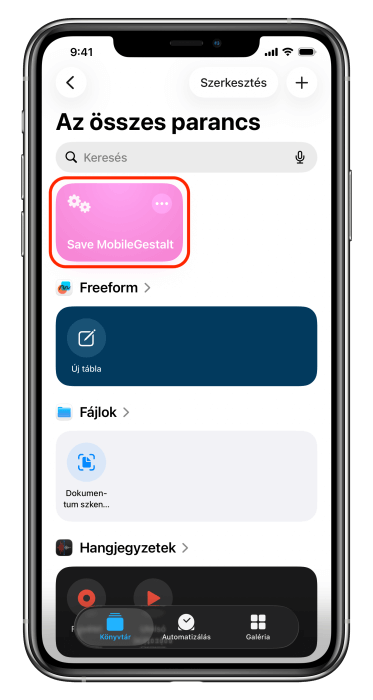

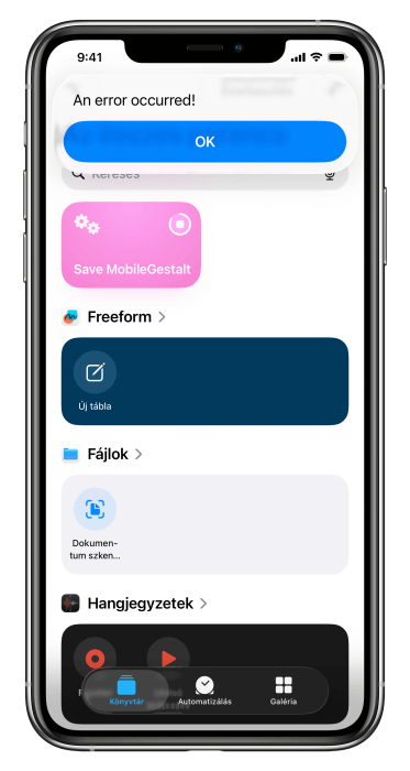

Erre többféle módszer létezik. Néhány parancs még mindig képes a MobileGestalt.plist fájl megszerzésére, például ez is. Régebbi iOS-verziókon (például az iOS 17 előttieken) nem feltétlen tudjuk ilyen egyszerűen kinyerni ezt a fájlt, már ha egyáltalán az lehetséges, így bár technikailag működik rajtuk is a módosítása, körülményesebb lehet az egész, mint az újabb iOS-verziókkal.

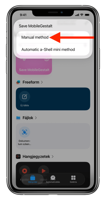

Itt a shortcut az indítása után az kiírja a pontos teendőinket, de a vizuális típusok számára lépésenként is megmutatjuk, hogyan kell használni. Ebben a példában egy iPhone 11 Pro Max lesz az alanyunk. Indítsuk el a Save MobileGestalt parancsot, majd a felugró opciók közül válasszuk a Manual method lehetőséget:

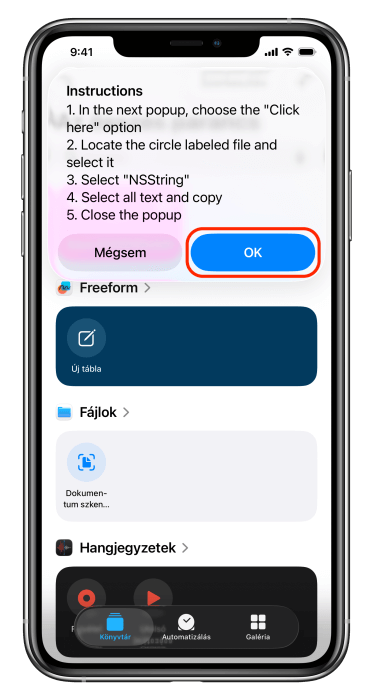

Az erre felugró tájékoztató lépésenként leírja, mi a teendőnk, itt nyomjunk az OK gombra. A következő panelen nyomjunk rá a Click here opcióra.

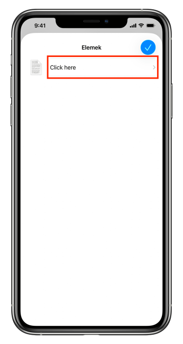

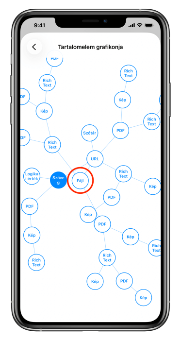

Ezután megjelenik a Tartalomelem grafikonja, amin keressük meg a Fájl buborékot, és nyomjunk rá. A Támogatott típusok képernyőn koppintsunk rá az NSString opcióra.

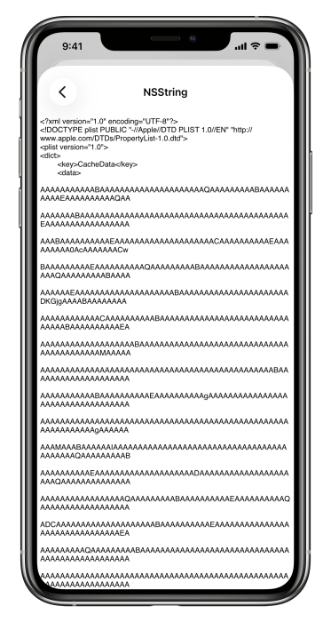

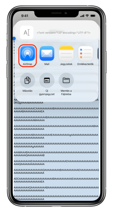

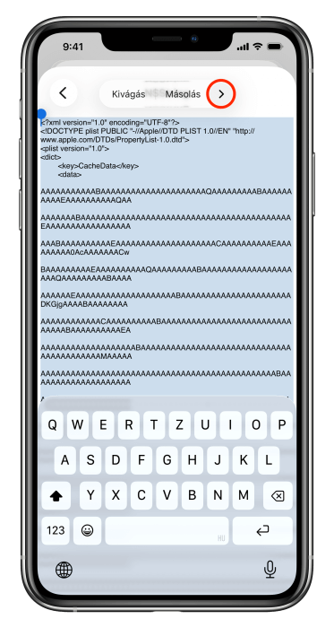

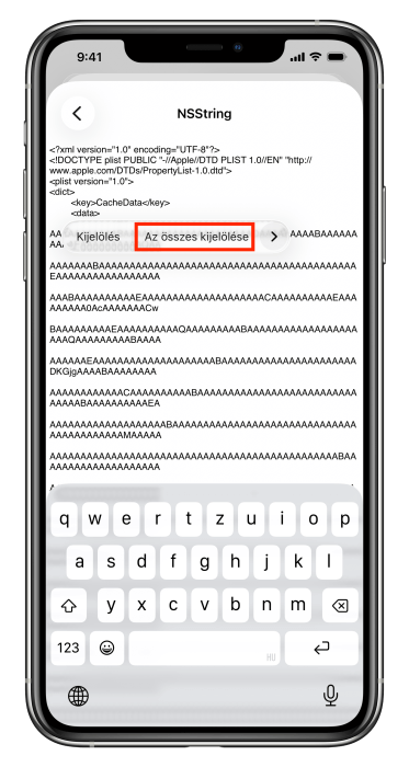

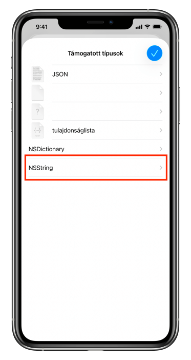

Erre megnyílik a MobileGestalt.plist fájl tartalma szövegként. Itt a szövegbe koppintva meg kell jelenjen az összes kijelölése lehetőség, amire nyomjunk rá.

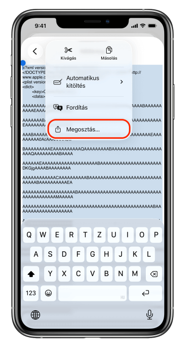

Az opciók ekkor átváltanak a Kivágás és Másolás lehetőségre, itt nyomjunk a jobbra mutató opcióra. Ennek köszönhetően elérjük a további funkciókat, ahol válasszuk a Megosztást.
A legegyszerűbb, ha AirDrop segítségével átküldjük a Mac-re, ami ebben az esetben a Letöltések mappába kerül. Ha más rendszert használunk, akkor elküldhetjük például emailben is.

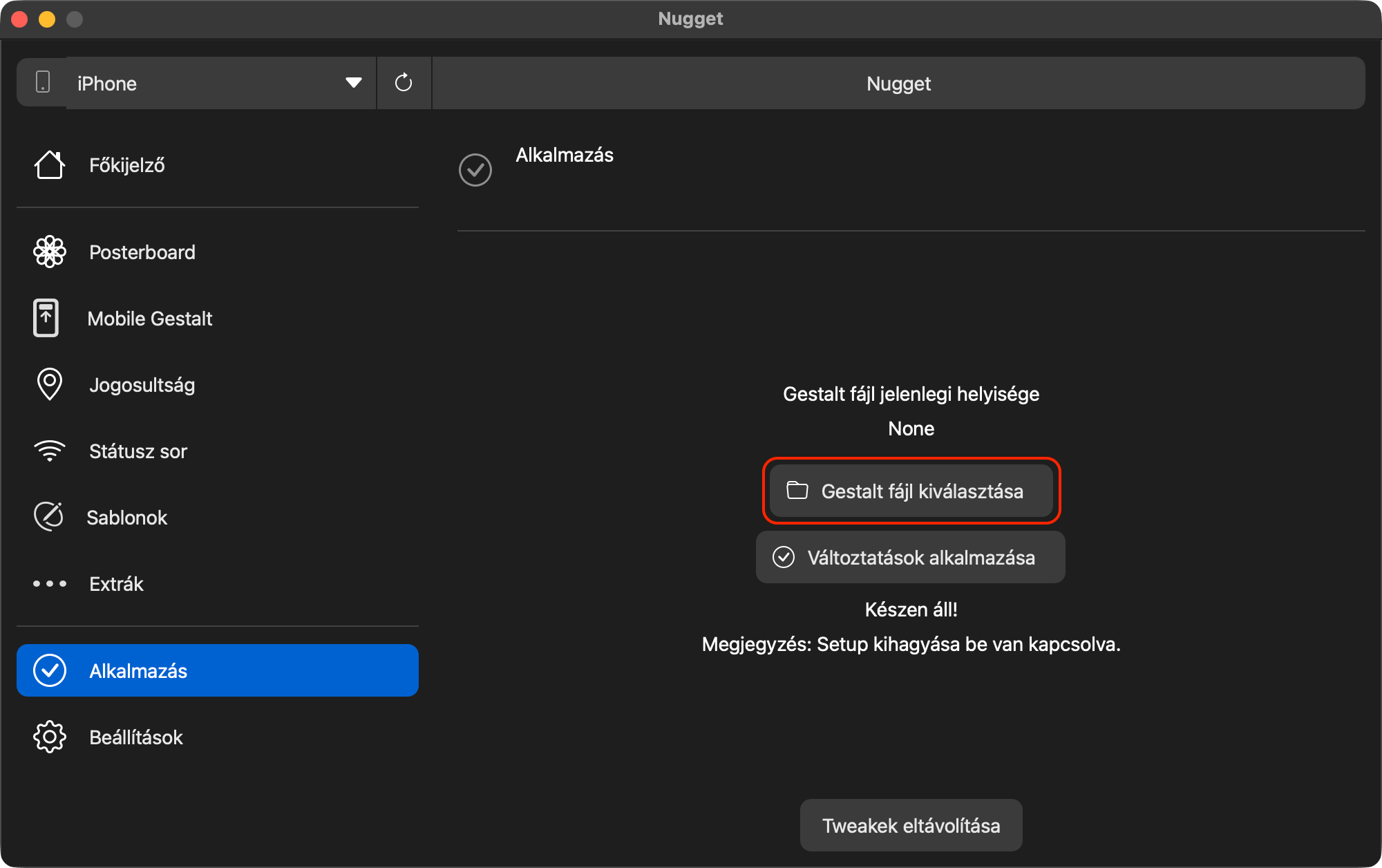

A készülék funkcionalitásának módosítása a Nugget használatával
Először is töltsük le Githubról a Nugget legfrissebb verzióját a Releases alól, majd pedig telepítés után, tehát Mac-en a /Applications alá bemásolva indítsuk el. Windows esetén az iTunes telepítése is szükséges, amit az Apple oldaláról töltsünk le ide kattintva, tehát ne a Microsoft Store-ból.

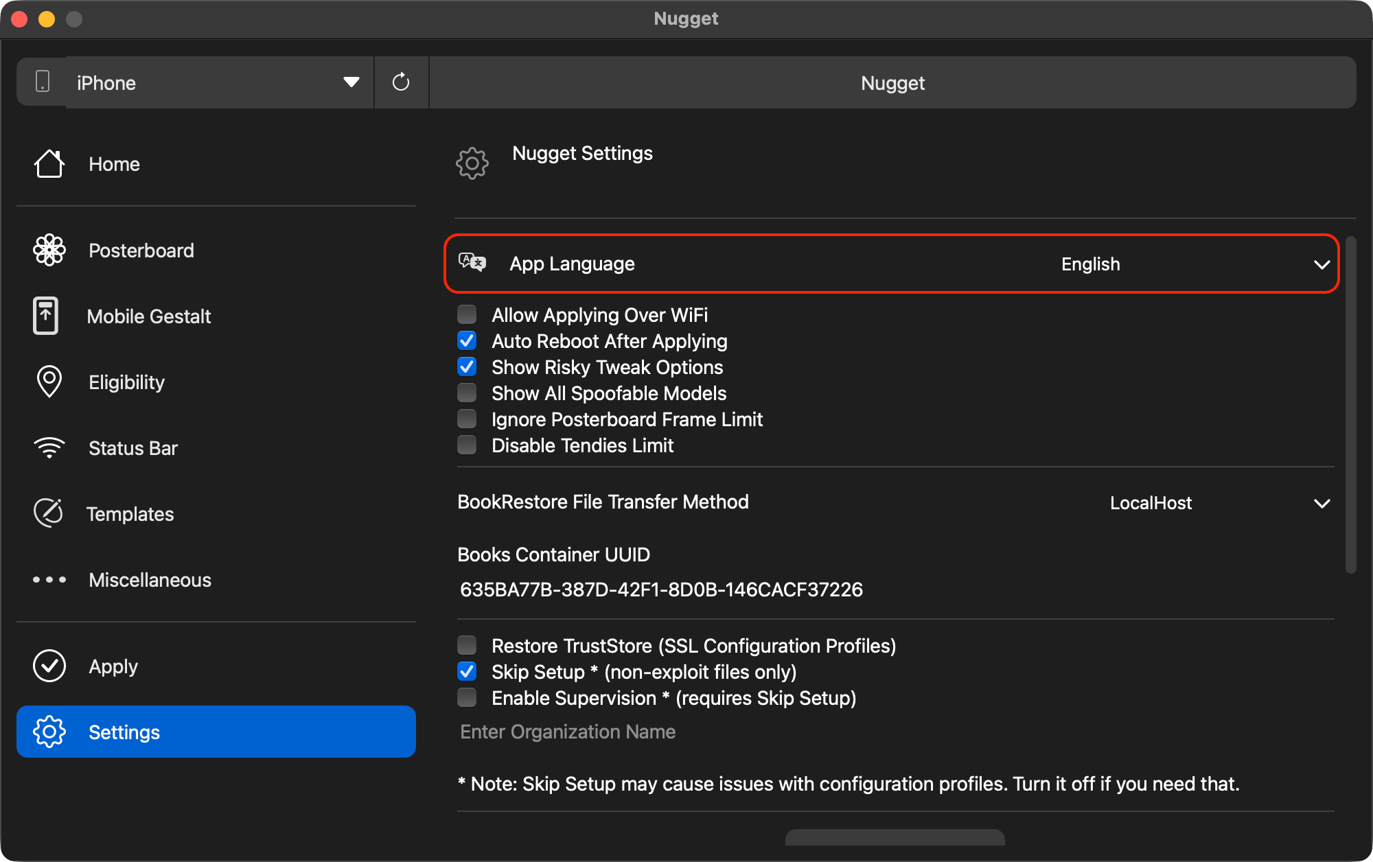

Ha szeretnénk, akkor ezután át is tudjuk állítani az app nyelvét magyarra, bár ez hagy majd némi kívánnivalókat maga után – lásd például a TrustStore visszaállítása felett tartott egérmutatóra megjelenő magyarázat szövegét (de elírással is találkozhatunk):
A nyelv átállításához válasszuk bal oldalt a Settings opciót, és azon belül már rögtön látni fogjuk az App Language-t, itt az English-re nyomva a megjelenő listában kattintsunk a magyarra, erre a Nugget magától újraindul, ami után már magyarul jelenik meg.
A Nugget alapból nem mutatja számunkra a kockázatosabb opciókat, így az iPadOS-felület bekapcsolásának lehetőségét sem. Ennek engedélyezéséhez tegyük be a pipát a “Kockázatos módosítások opciók mutatása” elé (a fenti képen ez a Show Risky Tweak Options, ami már be is van pipálva).
A bal oldali menüpontok közül némelyik használatához egyébként még a MobileGestalt sem szükséges, mert azok konfigurációs profillal is elérhetőek.
Mielőtt továbblépnénk, most ismét kiemeljük, hogy minden esetben készítsünk biztonsági mentést számítógéppel a készüléken található adatainkról még azelőtt, hogy bármit is megpróbálnánk módosítani rajta! A cikkben leírtak használatából eredő esetleges problémákért nem tudunk felelősséget vállalni.

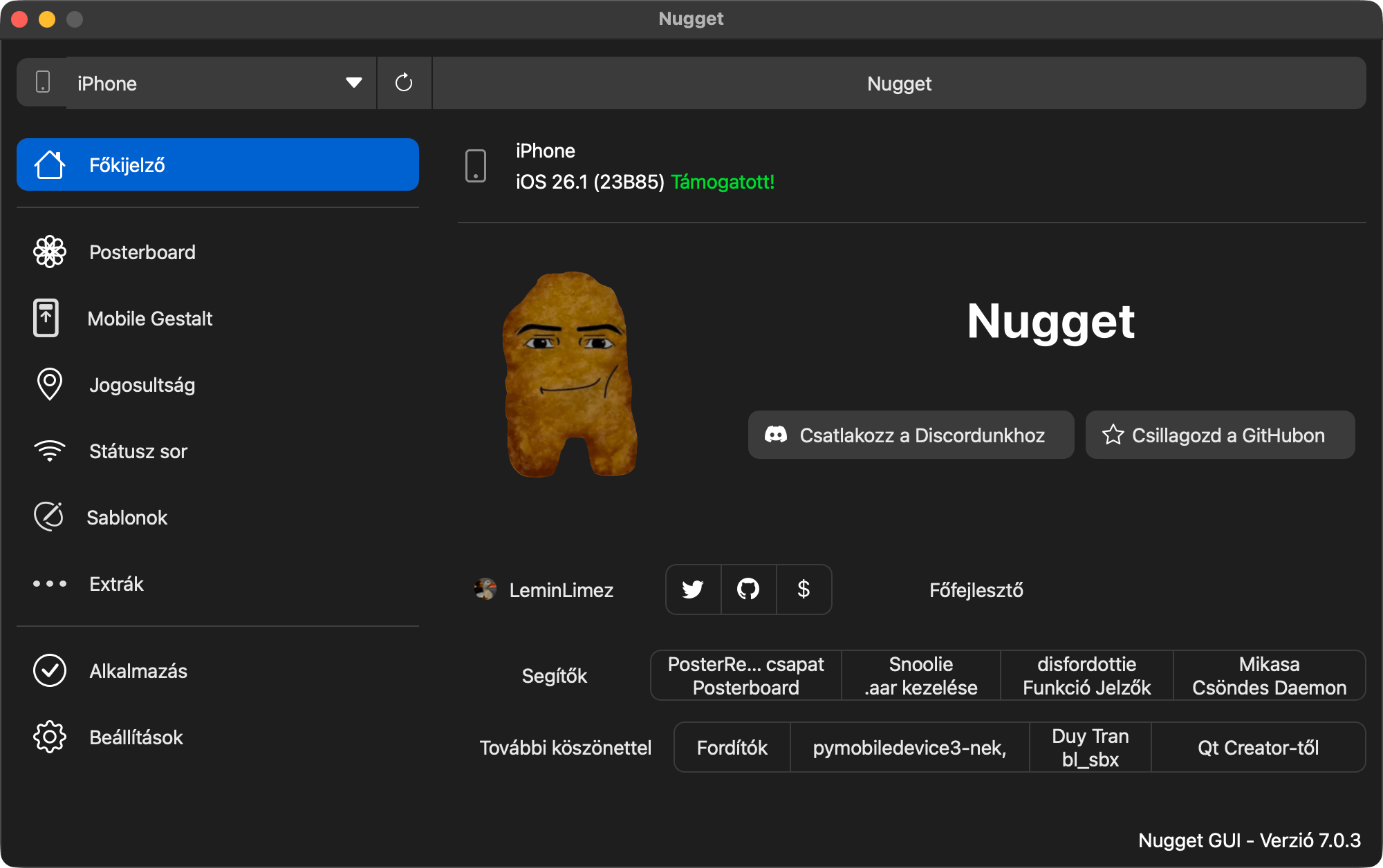

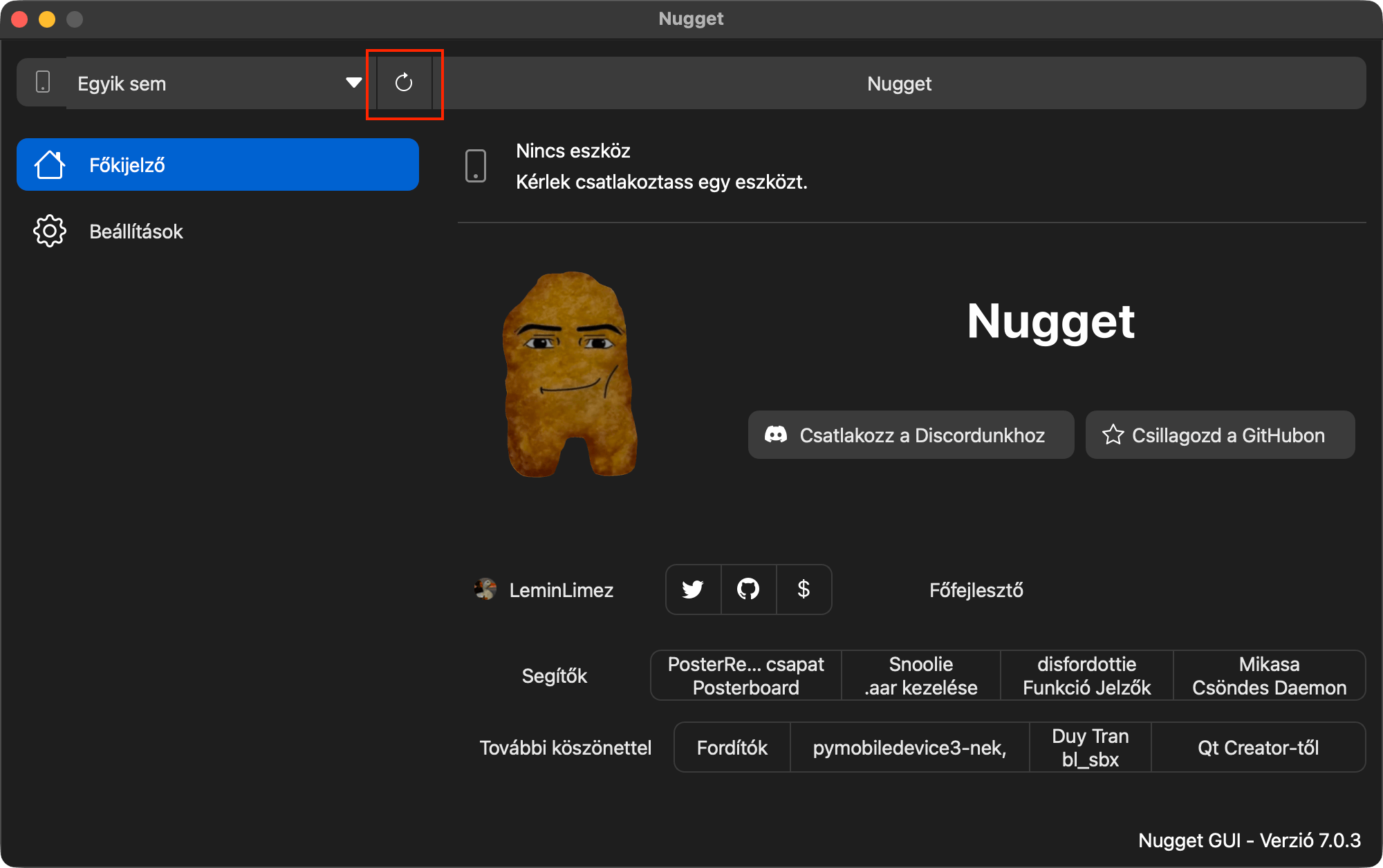

Először is csatlakoztassuk a készüléket a számítógépünkhöz, és utána nyomjunk a Nuggetben a frissítés ikonra:
Ezután a Nuggetben meg kell jelenjen a készülék, és a bal oldalsávban több opció is:

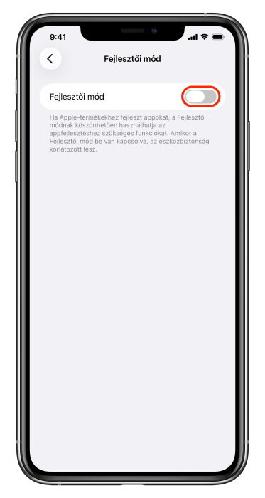

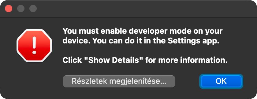

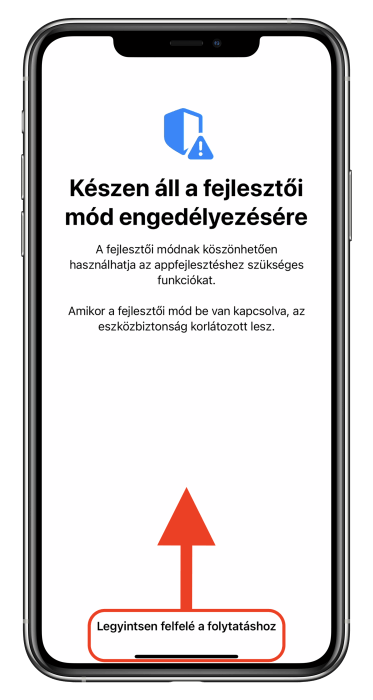

Ahhoz, hogy a Nugget módosításokat tudjon végezni a készüléken, ki kell kapcsolnunk rajta az iPhone keresését (ezt csak átmenetileg) – és be kell kapcsolnunk a Fejlesztői módot.
Ez utóbbi alapból nem jelenik meg a készüléken, de amint bármi módosítást megpróbálunk végrehajtani a Nuggettel, az az alábbi tájékoztató üzenetet fogja dobni számunkra (még magyarra állított app esetén is angolul):

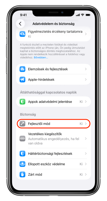

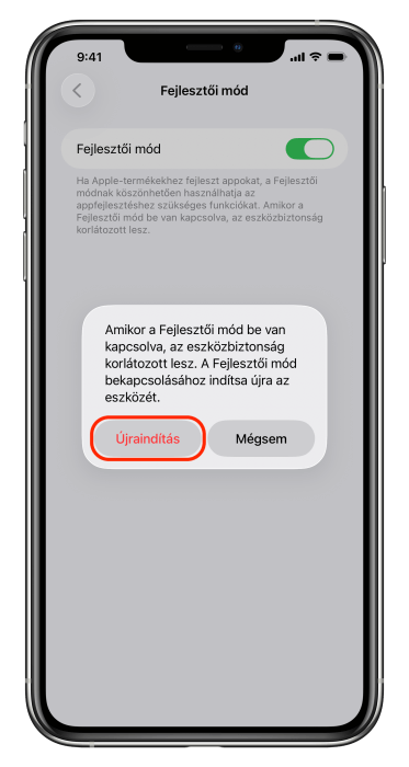

A Fejlesztői mód bekapcsolására szolgáló opciót ezek után a Beállítások > Adatvédelem és biztonság menüpontban legalulra görgetve, a Biztonság rész tetején találjuk. Ebbe belépve kattintsuk át a kapcsolót a bekapcsolt állapotra.

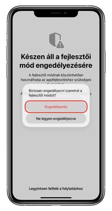

Erre még rá is fog kérdezni a készülék, itt nyomjunk az Újraindítás gombra:
Erre a készülék újraindul, és az alábbi képernyővel fogad minket – itt értelemszerűen kövessük az utasítást, tehát legyintsünk felfelé, majd pedig nyomjunk rá az Engedélyezés gombra:
Ezt követően a Nugget már képes lesz végrehajtani a kívánt módosításokat.
A cikk példájával élve most akkor lássuk, hogy hogyan kapcsolhatjuk be az iPadOS-funkciókat az iPhone-on. Ehhez szükségünk van a cikk elején már leírt módon megszerzett MobileGestalt.plist fájlra, az előbbi lépésekben leírt módon a Fejlesztői mód bekapcsolására, és hogy a Nuggetben engedélyezzük a “Kockázatos módosítások opciók mutatása” opciót az app beállításaiban.
Ha ezek mind megvannak, akkor először menjünk a Nugget bal oldali opciói közül az Alkalmazásba. Itt nyomjunk rá a Gestalt fájl kiválasztása gombra, majd pedig jelöljük ki a korábban a gépre átküldött MobileGestalt.plist fájlt, ami AirDroppal való átküldés esetén a Letöltések mappába került.

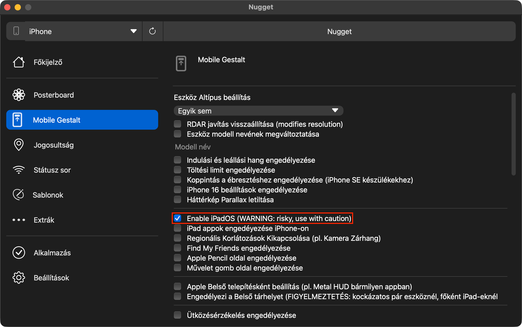

Utána a bal oldalsávban kattintsunk a Mobile Gestalt opcióra, és tegyük be a pipát az “Enable iPadOS (WARNING: risky, use with caution)” opció elé:

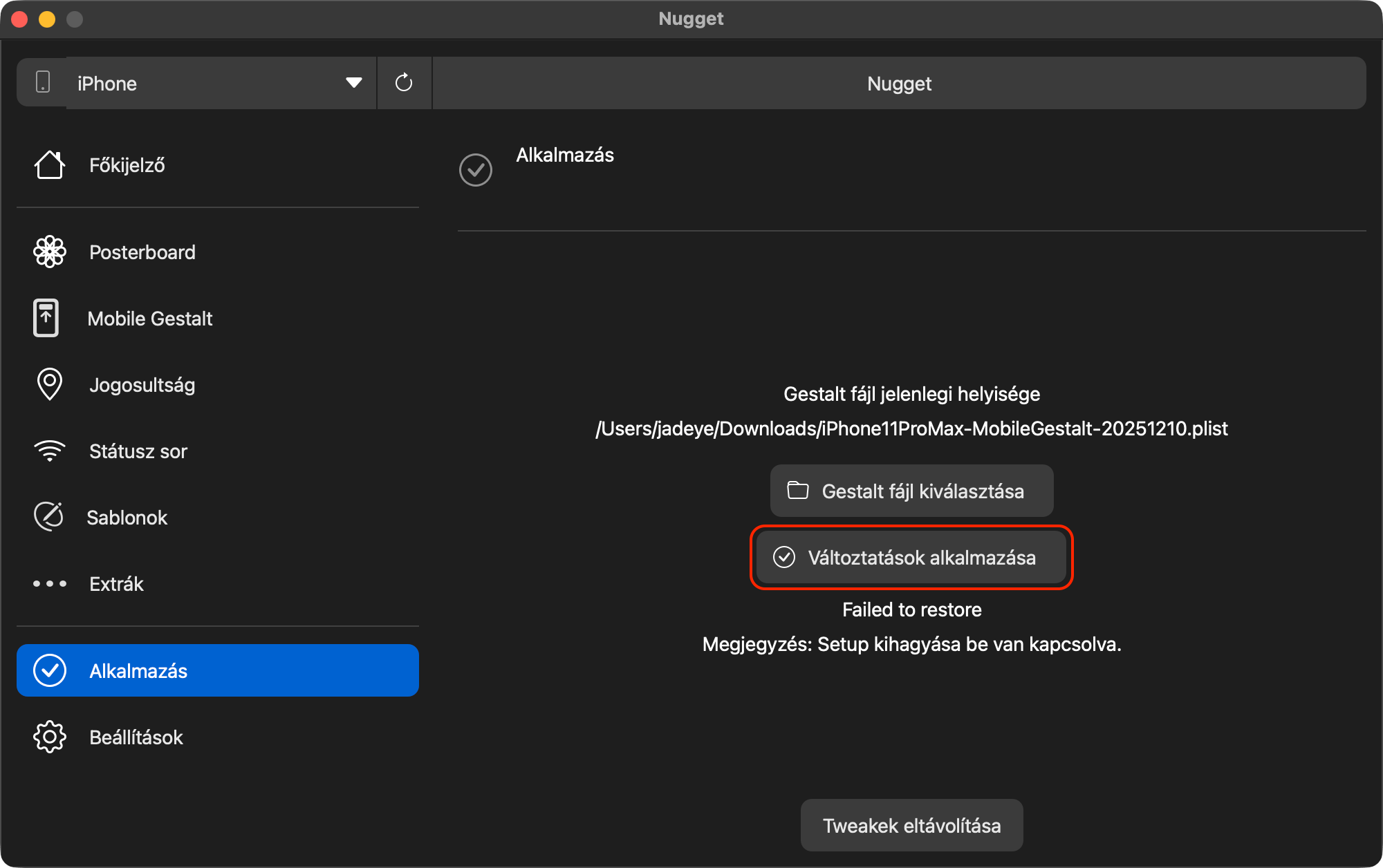

Utána válasszuk a bal oldalsávban az Alkalmazás opciót, és kattintsunk a Változtatások alkalmazása gombra:

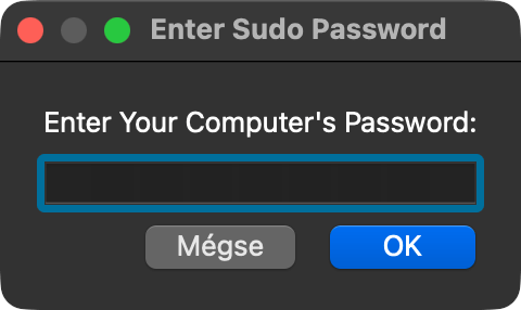

A Nugget ekkor elkéri a gépünk jelszavát, amit adjunk meg, és utána nyomjunk Entert, vagy kattintsunk az OK gombra:

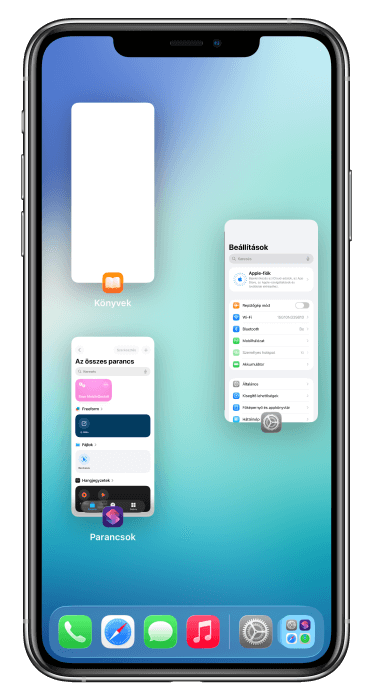

Itt ismét a készülékhez kell nyúlnunk, ugyanis ahhoz, hogy az exploit lefuthasson, a Könyvek appban bármi könyvet le kell tölteni, ami természetesen lehet ingyenes is. Az adott könyv letöltődése után azt fogjuk látni, hogy a Könyvek app összeomlik, majd újból megnyílik, majd pár pillanattal később a készülék respringel, tehát megjelenik a fekete kijelző a körbeforgó folyamatjelzővel, majd pedig a zárolt képernyő fogad minket.

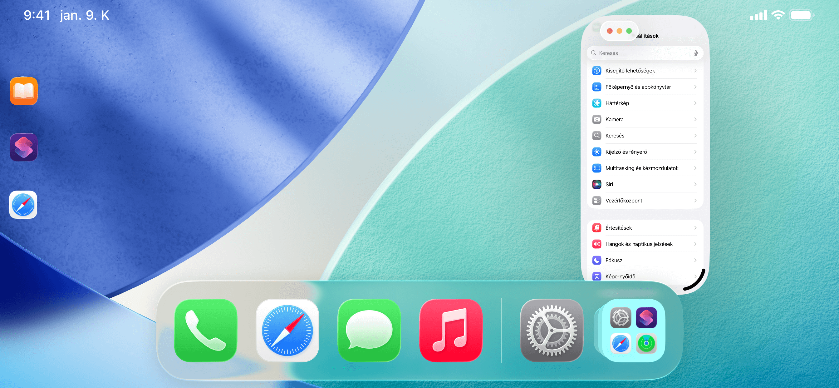

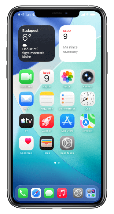

A zárolás feloldása után pedig, ha sikeresen lefutott az exploit, és felülírásra került a MobileGestalt fájl a készüléken, a Docknál már látni fogjuk, hogy másképp néz ki, a Beállításokban pedig megjelent a Multitasking és kézmozdulatok opció, az alkalmazás ablakának jobb alsó sarkában pedig ott van a kis körív az átméretezéshez:

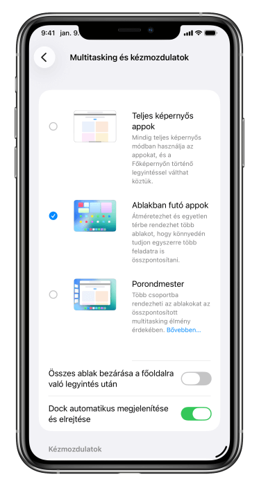

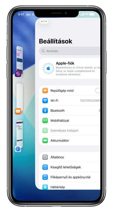

Ezzel együtt az alkalmazásváltó nézete is már az iPades, illetve a beállításainktól függően még a Porondmestert is használhatjuk az appok közötti váltásra:

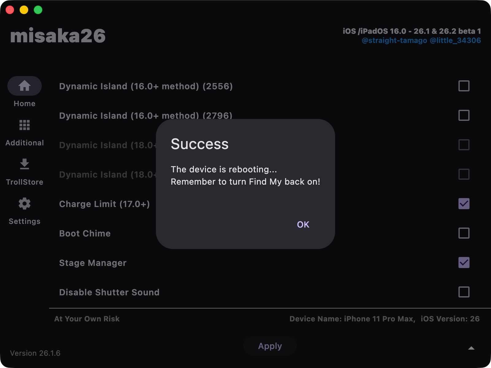

Ugyanez a misaka26 segítségével

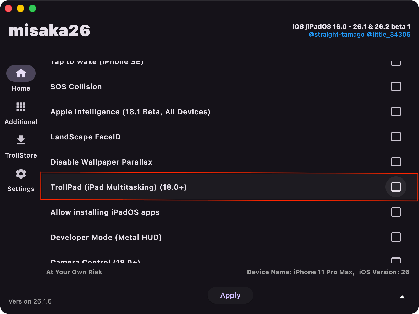

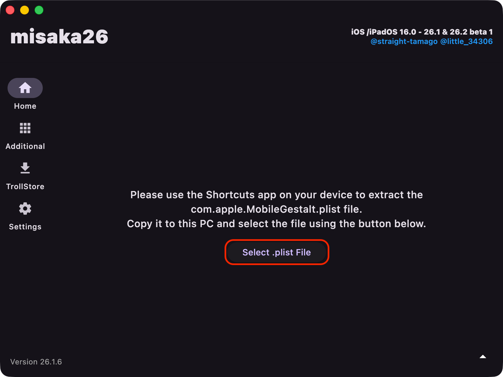

A misaka26 használata a jelek szerint kissé egyszerűbb, mert nem igényli a Fejlesztői mód bekapcsolását, így pár lépéssel kevesebb is elegendő lehet a kívánt eredményhez, de a MobileGestalt.plist fájl természetesen ebben az esetben is elengedhetetlen a folyamathoz.
Első lépésként itt is töltsük le az app legfrissebb verzióját a Github oldaláról. Miután bemásoltuk a /Applications alá, és elindítottuk, kattintsunk a Select .plist File gombra az ablakban, és tallózzuk be a letöltések alól a MobileGestalt.plist fájlunkat.
Amint ezt megtettük, az ablakban megjelennek a lehetőségeink, az iPadOS funkciók itt ketté vannak választva, az első külön a Stage Manager, majd lejjebb görgetve találjuk meg az iPad ablakkezelését, amit “TrollPad (iPad Multitasking) (18.0+)” megjelöléssel láthatunk a listában:

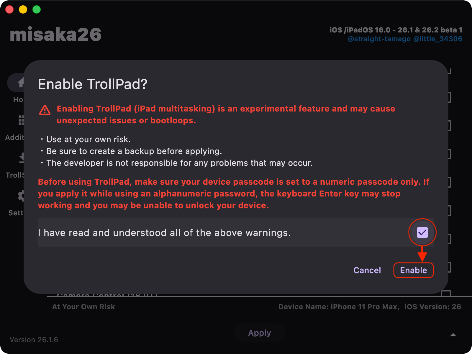

Amikor erre rákattintunk, a misaka26 feldob egy figyelmeztetést, hogy ez egy kísérleti funkció, és adott esetben váratlan hibákat eredményezhet, például hogy az iOS nem hajlandó betöltődni (bootloop):
A másik nagyon fontos megjegyzés itt, amit a Nugget egyébként nem emel ki sehol, hogy amennyiben a készülékünk jelkódja nem kizárólag számokból áll, hanem alfanumerikus, tehát bármi szöveg, akkor előfordulhat, hogy az Enter gomb nem működik a billentyűzeten, és így esetleg nem tudjuk feloldani a készülék zárolását. Ezt a kitételt értelemszerűen el kell fogadnunk a továbblépéshez.
Ha ezzel mind megvagyunk, akkor kattintsunk az ablak alján az Apply-ra, és utána néhány másodperccel később a készülék teljesen újraindul, és ha minden jól megy, akkor sikerül a módosítás.
Könnyen előfordulhat azonban, hogy ez ténylegesen csak a második vagy harmadik próbálkozásra sikerül, hiába írja egyébként minden alkalommal azt a misaka26, hogy “Success”.

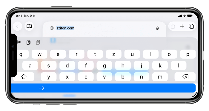

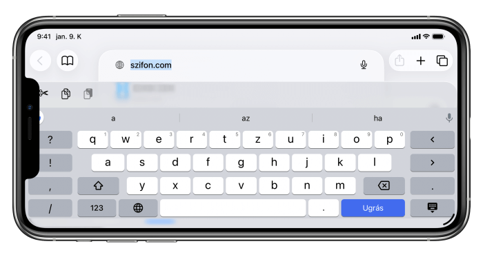

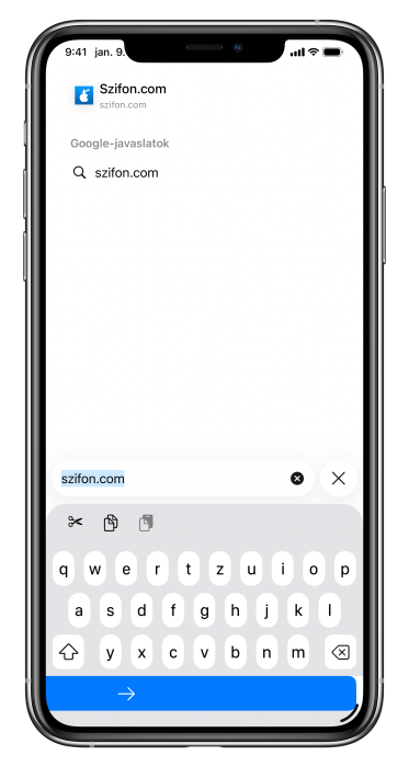

Az egyik, és talán legfontosabb probléma, hogy a beépített billentyűzet teljesen szétesik, vagyis inkább összecsúszik az iPadhez képest sokkal kisebb kijelzőn. Ez teljesen egyértelműen látható álló nézetben:
De ha azt reméljük, hogy cserébe fekvőben jobb, bizony csalódni fogunk, mert ugyanolyan rossz:
Sajnos az Enter teljesen megszűnik, mert bár úgy tűnik, hogy az foglalja el a helyet (hiszen legtöbbször az a kék), valójában ez az .?123 gomb, bárhová is nyomunk rajta. A szóköz is ugyanígy jár, azt sem tudjuk így elérni.

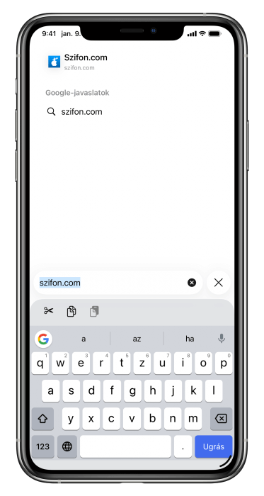

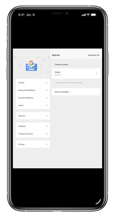

Ezt egyébként egy külső fejlesztő billentyűzetét letöltve, és azt alapértelmezettnek beállítva át tudjuk hidalni.
Ehhez használhatjuk például a Google billentyűzetét, a Gboardot – bár az app indításakor iPad kinézettel jelenik meg, de utána a billentyűzetet beállítva az megfelelően méretezi magát:
És szerencsére ez fekvő módban is igaz:
Csak aztán eszünkbe ne jusson átváltani a beépített billentyűzetre, mert akkor arról nem fogunk tudni visszaváltani a Gboardra, hiszen a földgömb gombot sem fogjuk tudni elérni – de ebben az esetben a Beállítások appban a billentyűzeteknél kitörölhetjük a beépített billentyűzetet, és akkor a rendszer visszavált a Gboardra.

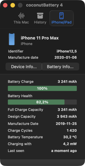

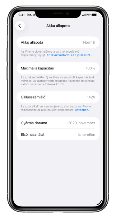

Azt is érdemes kiemelni, hogy bár egyes, az adott készüléken egyébként nem elérhető funkciók engedélyezhetőek ezzel a módszerrel, az még nem jelenti azt, hogy az adott funkció valóban működni is fog, vagy hogy helyesen működik. Erre jó példa a töltési korlát és az ehhez tartozó akku állapota opció: bár csak egyetlen pipa bekapcsolni, a működése erősen kérdőjeles. Az akkumulátor gyártási idejére például az iPhone 11 Pro Max esetén azt mutatja, hogy azt majd csak 4 év múlva, 2029 novemberében fogják legyártani. 😂
A ciklusszám ebben az esetben viszont egyezik azzal, amit a coconutBattery mutat. A gyártási időpont meg valószínűleg azért hibás, mert az ezt a funkcionalitást egyébként alapból támogató készülékek már mind 2020 után érkeztek (hiszen ezek az iPhone 15 és újabb modellek), és így várhatóan csak az évszám utolsó számjegyét veszi alapul. Ebben az esetben a coconutBattery ugyanis 2019. november 25-ét ír rá gyártási dátumként, amiből a 9-est alapul véve az nyugodtan eredményezhette a fenti képen látható 2029-et:
A töltési korlátot ugyan szintén beállíthatjuk adott értékre, például 80%-ra, de a teszthez használt készülék ennek ellenére is 100%-ig töltött.

  1. Sziasztok! Nekem nincs olyan hogy fejlesztői mód. (iOs 18.5) vagy az csak a bétáknál elérhető?
    követted a cikkben leírt lépéseket, feldobta a Nugget az értesítést, hogy be kell kapcsolnod a Fejlesztői módot?
