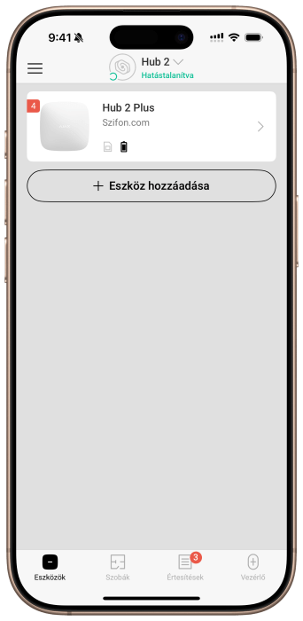

Költözés egy Hub 2 Plus-ra

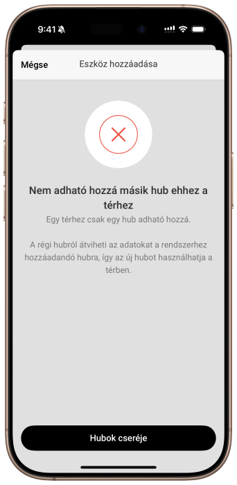

A korábbi Ajax Hubom egy Hub (2G) Jeweller, ami viszont nem támogatja a DoorBellt és az IndoorCamet, ezért azt le kellett cserélnem egy második generációs hubra, így egy Hub 2 Plus Jeweller lett az új, de egyébként a Hub 2 (2G) Jeweller és Hub 2 (4G) Jeweller is megfelelő. (Az egyes eszközök egymással való kompatibilitását ezen a linken ellenőrizhetjük.)

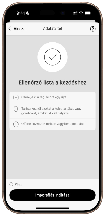

Egy térhez csak egy hub adható hozzá, így az új hub hozzáadásakor az app figyelmeztet minket erre, és felajánlja az opciót a hubok cseréjére:

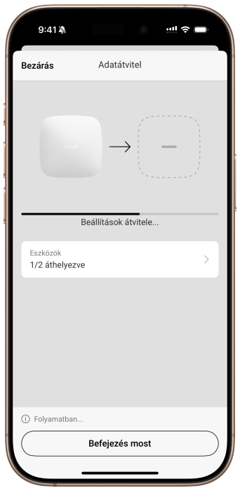

A hubok cseréje opcióval a korábbi hub beállításait és a hozzá csatlakoztatott eszközöket átköltöztethetjük az új hubra. Ehhez viszont szükséges az is, hogy a két hub firmware-verziója megegyezzen, vagy az új hub magasabb verzión legyen, mint a régi, különben nem fogja engedni.
Itt még fontos kiemelni, hogy a távfelügyeleti cég és a távfelügyeleti beállítások nem kerülnek automatikusan átvitelre, amire az app is figyelmeztet minket, és megemlíti, hogy ne kezdjük el az adatok átvitelét egy másik hubra anélkül, hogy azt a biztonsági céggel egyeztetnénk.

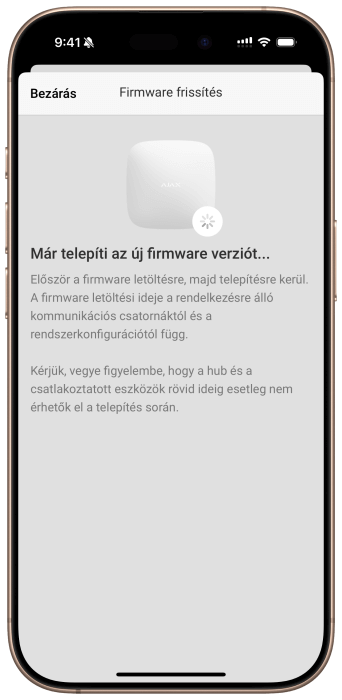

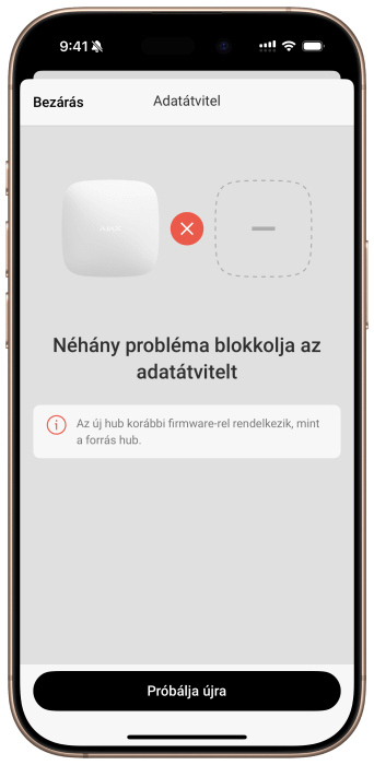

Mivel esetemben az új hub korábbi firmware-verzión volt, mint a régi hub, így a költöztetés rögtön még nem volt lehetséges:
Ennek megoldására két opcióm volt: csatlakoztatom az új hubot az internetre egy Ethernet-kábellel, és vagy megvárom, amíg automatikusan frissül a firmware-je (ez adott esetben hosszabb időt is igénybe vehet), vagy pedig rányomok manuálisan, hogy frissüljön (ez sokkal rövidebb idő). A komplikáció itt az, hogy rányomni a frissítésre az új hub beállításaiban csak akkor lehet, ha a hub hozzá van adva az appban – de a meglévő térhez ugye nem lehet hozzáadni, mert csak egy hub lehet benne, költöztetni pedig nem lehetett, mert még régebbi firmware volt rajta.
A gyors megoldás nem volt annyira kézenfekvő: létre kellett hoznom egy új teret, ehhez az új térhez adni hozzá az új hubot, majd manuálisan elindítani rajta a frissítést.

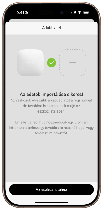

Amint az új hub firmware-je frissült, azt eltávolíthattam ebből az új térből, majd törölhettem magát ezt az új teret is, és ezután már hozzá lehetett látni a tényleges átköltöztetéshez. Ehhez nem kell mást tennünk, mint követni az appban megjelenő lépéseket, a folyamat utána automatikus.
A költöztetés a csatlakoztatott eszközeink számától függően rövidebb / hosszabb időt is igénybe vehet. Amint végzett, arról értesít minket az app, és egyúttal létre is hoz egy új teret a régi hubbal.
Ezután már hozzá lehetett adni a rendszerhez a DoorBellt és IndoorCamet is.

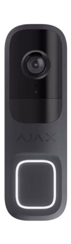

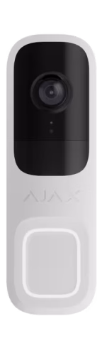

Ajax DoorBell
Kamera
A kamera 4 megapixeles CMOS, ami maximum 2688 × 1520 px felbontással, vízszintesen 155°, függőlegesen 90° látószöggel rendelkezik, a videót H.264-es formátumban rögzíti, HDR támogatásával. Az intelligens infravörös megvilágítás akár 6 méterre is képes megvilágítani a környezetet, az automatikus, valós időben történő fényerősség-szabályozásnak köszönhetően pedig segít elkerülni a túlexponálást. Így alacsony fényviszonyok mellett nem csak a távolabbi dolgokat láthatjuk tisztán, de a kamerához közeliek sem lesznek rögtön túl világosak.

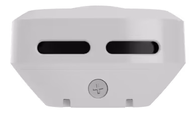

Fizikai méretek és felszerelési javaslat

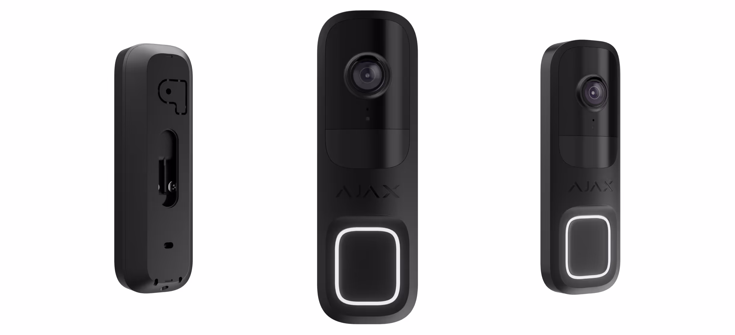

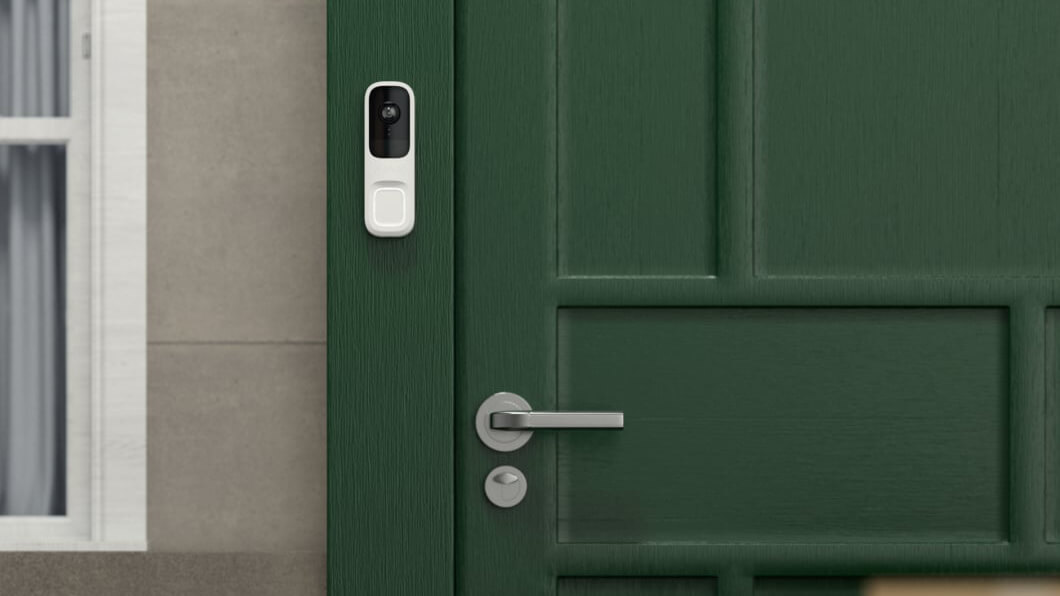

A méreteket tekintve nagyjából a hasonló termékeknél szokásos kialakítással találkozhatunk: ez ebben az esetben 145 mm-es magasságot, 47 mm-es szélességet, és 34 mm-es vastagságot takar – ami a SmartBrackettel együtt értendő.
Az ideális felszerelési magasságnak az Ajax az 1,2 – 1,5 métert említi, illetve nem javasolják, hogy közvetlen napsütésnek legyen kitéve, mert ez túlmelegedést eredményezhet, ami károsíthatja a DoorBellt. Persze ez nyilván nem minden esetben kivitelezhető, így ha csak napsütötte helyre tudjuk feltenni a kapucsengőt, akkor érdemes lehet világosabb kivitelt választani belőle, ami enyhíthet ezen – vagy pedig szükségünk lehet valami napellenzőre.
A fal síkjához képest adott szögben való elhelyezéshez két “éket” is kapunk a dobozban, amellyel oldalirányban és függőlegesen is dönthetünk a DoorBellen.

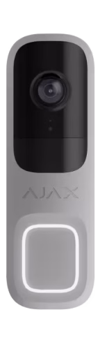

A DoorBell négy színben érhető el, ezek a fehér, szürke, grafit, fekete:
Apróság, de a csengő színe egyébként az Ajax appban is látszik.

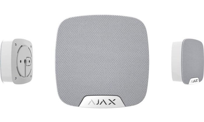

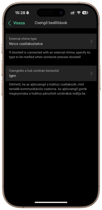

Csengetés az Ajax szirénán vagy appon keresztül

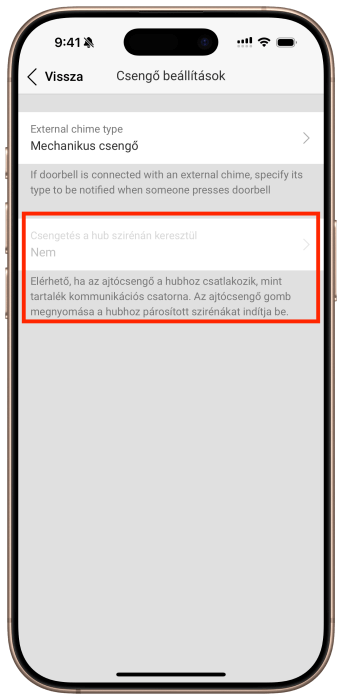

Az Ajax DoorBell alapból a meglévő Ajax rendszerünkön keresztül tudja jelezni számunkra, ha valaki megnyomta rajta a gombot. Ez lehet az Ajax Hubhoz csatlakoztatott sziréna, illetve az Ajax app az iPhone-unkon.

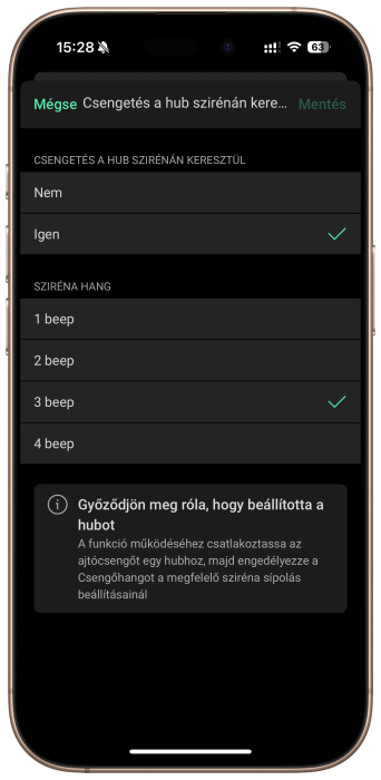

A szirénát a DoorBell beállításaiban a Csengő beállítások opciója alatt tudjuk kiválasztani, ha a kapucsengő a hubhoz csatlakozik tartalék kommunikációs csatornaként, és van Ajax sziréna is a rendszerünkben. Ha nincs sziréna az Ajax rendszerünkben, akkor ez az opció értelemszerűen nem érhető el, és ki is van ilyenkor szürkülve:
Ha van szirénánk csatlakoztatva az Ajax rendszerünkhöz, akkor azt már ki is tudjuk választani, és beállíthatjuk a jelzés hangját is:

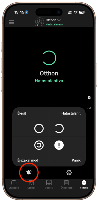

Ezt követően véletlenül se felejtsük el az Ajax vezérlőpaneljén alul rányomni a csengő ikonra, különben nem fog csengetésre jelezni:

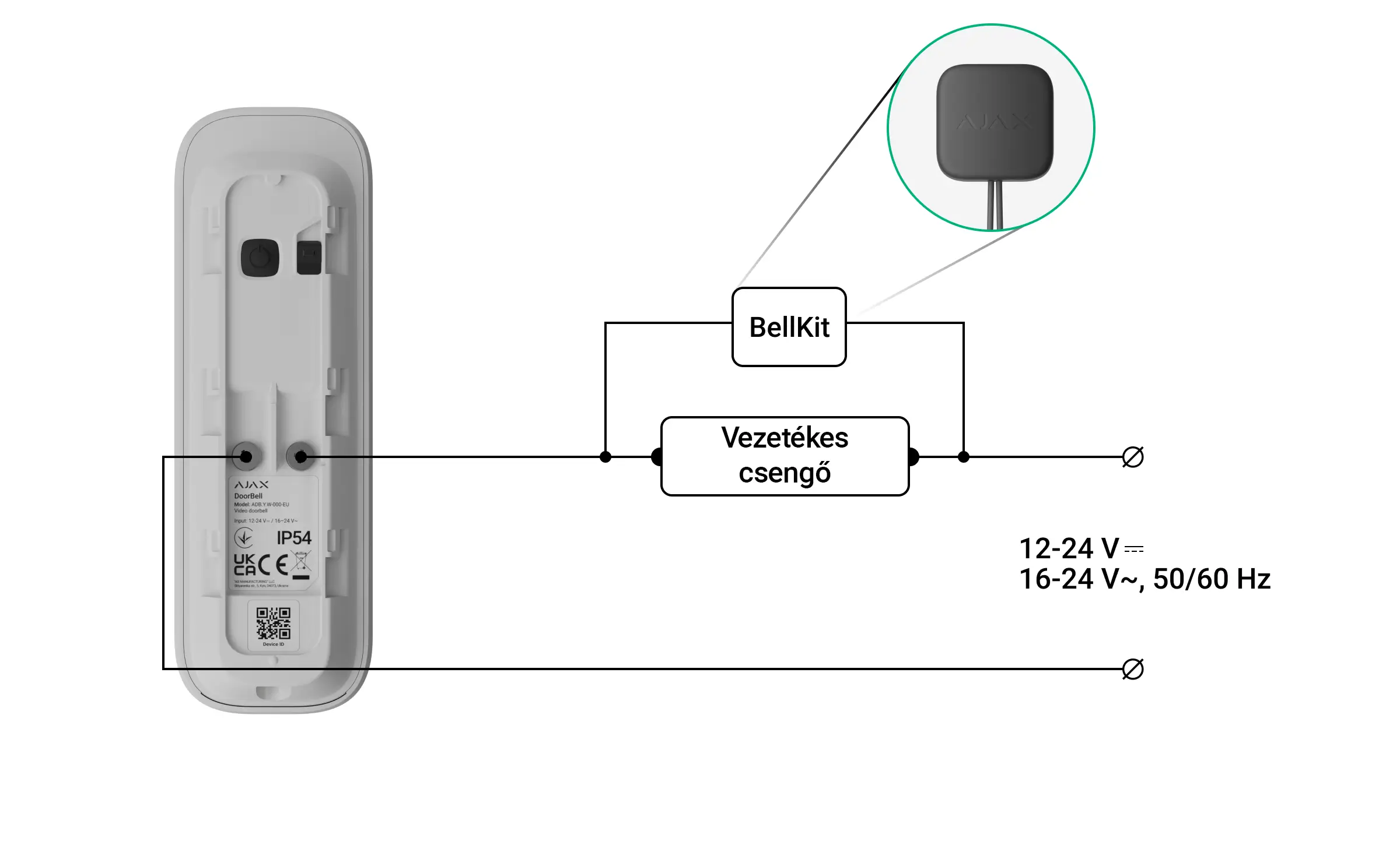

Arra is van lehetőségünk, hogy a DoorBell a meglévő elektromechanikus csengőnket is meg tudja csöngetni. Ehhez a csengő típusától függően az Ajax DoorBellhez tartozékként járó BellKitet is be kell kötnünk az alábbi ábrának megfelelően:

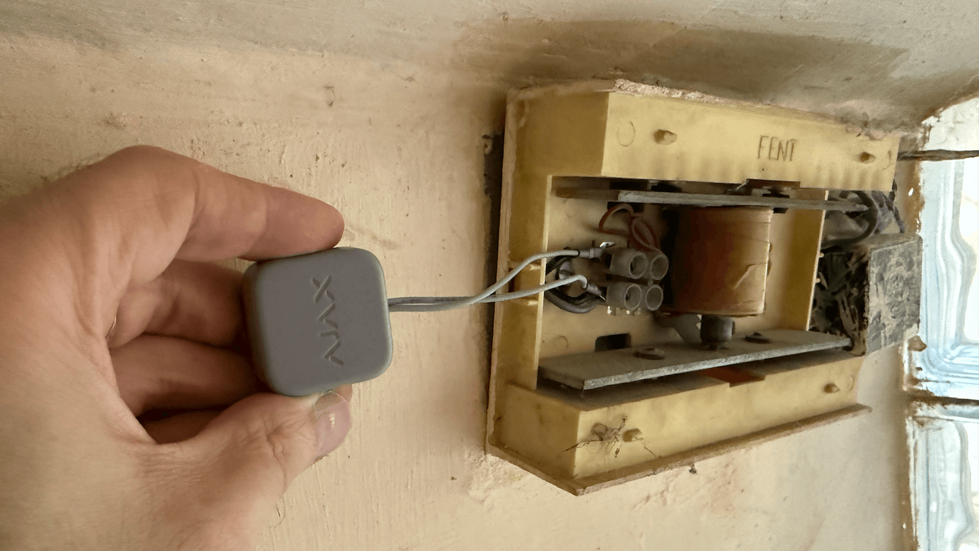

A cikk kedvéért direkt kipróbáltuk a DoorBellt és a BellKitet egy legalább 25 éve felszerelt bim-bam csengővel is, ami esetén a fenti kapcsolási rajzot követve a BellKitet könnyen be tudtuk kötni. A BellKit nélkül a csengő típusától függően előfordulhat, hogy az folyamatosan rezegteti a csengő kalapácsát. Egy bim-bam csengőnél ez a folyamatos rezegtetés egy idő után képes annyira megemelni a csengő kalapácsát, hogy az egy rendes csengetésnek hallatszik, de közben is hallható lehet a kalapács folyamatos rezgése.
Fontos a megfelelő teljesítményre képes csengő transzformátor használata is, mert ha az nem elegendő, akkor a DoorBell nem fogja tudni megcsengetni a csengőt. Mivel az előbbi, régi csengő egy szintén régi transzformátorral rendelkezett, ami nem volt elegendő teljesítményre képes, ezért azt egy újra kellett cserélni, ez pár ezer forint volt.
Az Ajax DoorBell tehát még akár egy legalább 25 éves csengővel is használható, ha valaki mondjuk szentimentális okokból ragaszkodik a megszokott hanghoz, és szeretné azt megtartani.

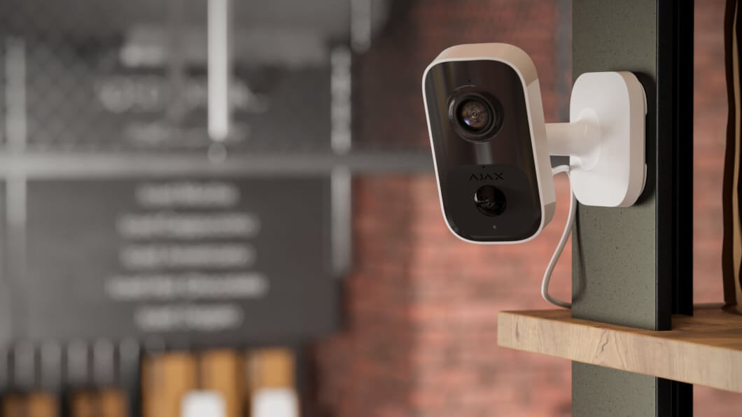

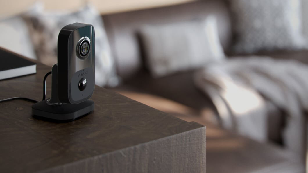

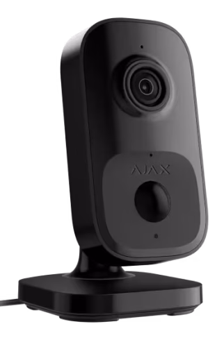

Ajax IndoorCam

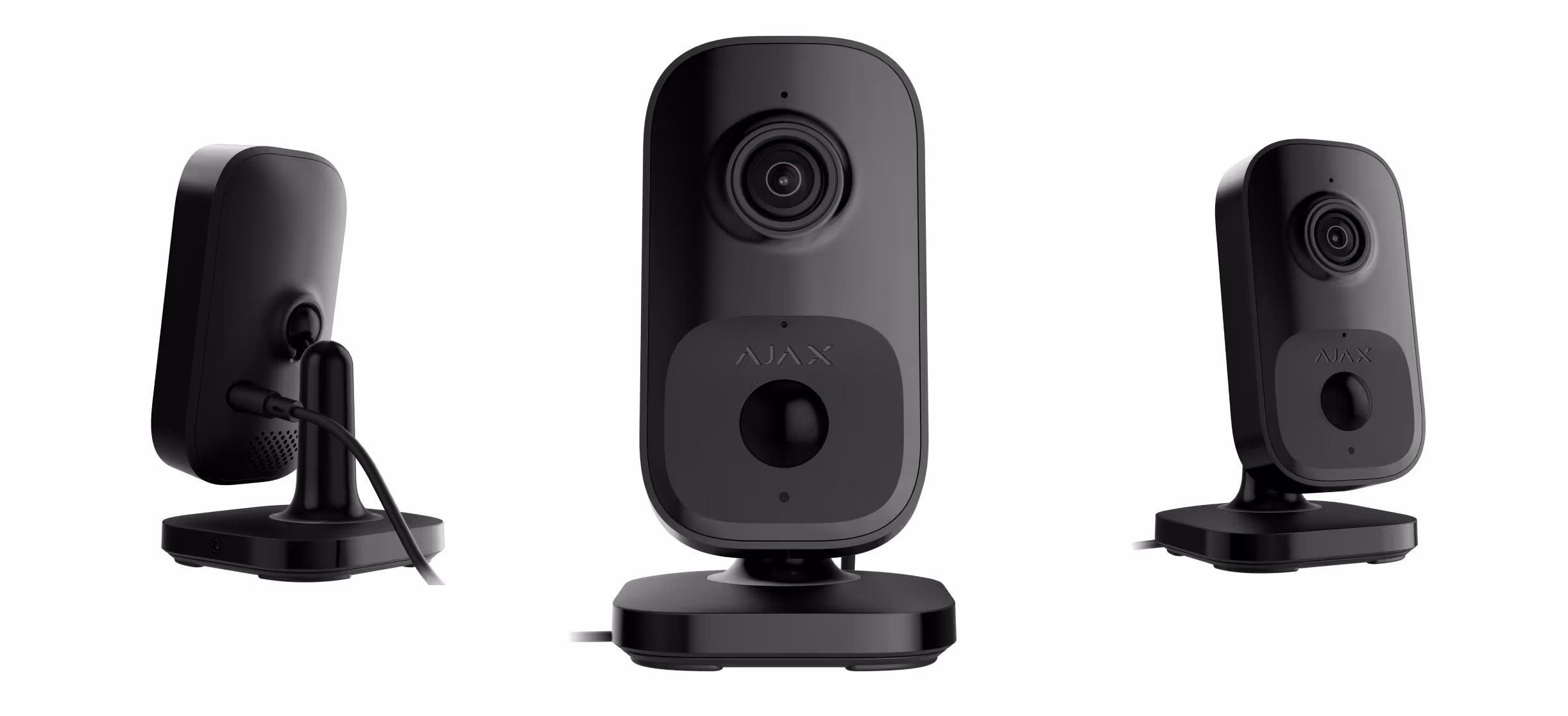

Az Ajax IndoorCam azoknak lehet jó opció, akik szeretnék az Ajax biztonsági kameráit használni, viszont a kábeles csatlakoztatás bármely okból nem megoldható. Mivel az IndoorCam specifikációja szinte megegyezik a DoorBellel, ezért elsősorban az azzal szembeni különbségeket említjük meg alább.
Kamera
Talán nem okoz meglepetést, hogy a DoorBellhez hasonlóan az IndoorCam kamerája is 4 megapixeles CMOS, maximum 2688 × 1520 px felbontással, a videót H.264-es formátumban rögzíti, HDR támogatásával, az intelligens infravörös megvilágítás az automatikus, valós időben történő fényerősség-szabályozásnak köszönhetően pedig ebben az esetben is segít elkerülni a túlexponálást – viszont a kamera látószöge más, ugyanis vízszintesen 110°, függőlegesen pedig 60° látószöggel rendelkezik, az infravörös megvilágítás pedig akár 8 méterre is képes megvilágítani a környezetet (a DoorBell csak 6 méterre).
Kommunikáció
Az adatátviteli protokoll értelemszerűen ugyanúgy a JetSparrow. A felvételek tárolása ugyanúgy vagy egy csatlakoztatott NVR-en, vagy pedig az előfizetéses Ajax Cloud Storage használatával lehetséges; ebben sincs belső tárhely illetve microSD-kártya foglalat sem.
Az IndoorCam az otthoni hálózatunkhoz Wi-Fi-n keresztül képes csatlakozni, ami ebben az esetben is a 802.11 b/g/n szabványt takarja, 2,4GHz-es sávon, maximum 2 Mbit/s átviteli sebességet használva. Ezen túl értelemszerűen támogatja az Ajax Jeweller és Wings kommunikációs technológiáját is, amelyek tartalék csatornaként szolgálnak a kommunikációra abban az esetben, ha az IndoorCamet hozzáadjuk egy Ajax Hubhoz (ehhez viszont legalább Hub 2 szükséges).
Az IndoorCam is rendelkezik beépített mikrofonnal és hangszóróval, így szintén alkalmas a kétirányú kommunikációra. A hang feldolgozása a G722-es kódolással történik, aktív zajszűréssel és visszhangkioltással.
Mozgásérzékelés
Az IndoorCam is egy PIR-érzékelőnek köszönhetően képes a mozgásérzékelésre, illetve a kamerakép képkockáinak szoftveres elemzésével, és a mesterséges intelligencia segítségével képes felismerni az embereket, háziállatokat és járműveket is. A PIR-érzékelő látószöge vízszintesen 110°, függőlegesen pedig 60°, és akár 4 méteres távolságig is “ellát”, illetve az érzékenysége három lépésben állítható.
Itt is beállíthatjuk, hogy az egyes Ajax érzékelők riasztásai esetén az IndoorCam elkezdjen automatikusan rögzíteni, és az így rögzített események azonnal elérhetőek mobilon illetve a számítógépes Ajax appban.

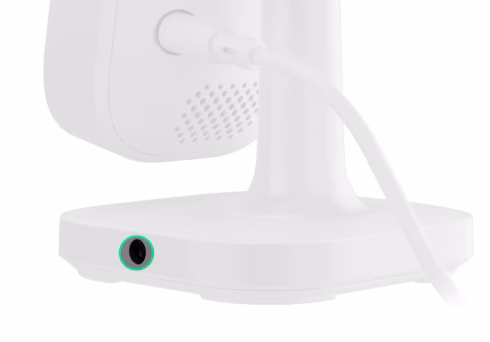

Fizikai méretek
A méreteket tekintve 128 mm-es magassággal illetve a talp tekintetében 74 és 76 mm-es szélességgel kell számolnunk.
A talp alsó része elcsúsztatható, amit leszedve azt csavarokkal rögzíthetjük például a falra, plafonra vagy akár egy bútorra is, majd utána a kamerát rá tudjuk csúsztatni, és egy csavarral biztosíthatjuk, hogy ne lehessen egy mozdulattal leszedni róla.
Mivel ez nem SmartBracket, így a leszedése esetén a kamera nem küld értesítést, szemben az Ajax egyéb eszközeivel.
Az IndoorCam két színben érhető el, ez a fehér és a fekete:
Az energiaellátásról az IndoorCam mellé járó, 12V-os tápegység gondoskodik, de bármilyen más, a specifikációnak (12 V⎓ ± 20%, 1 А) megfelelő tápegység használható vele.
