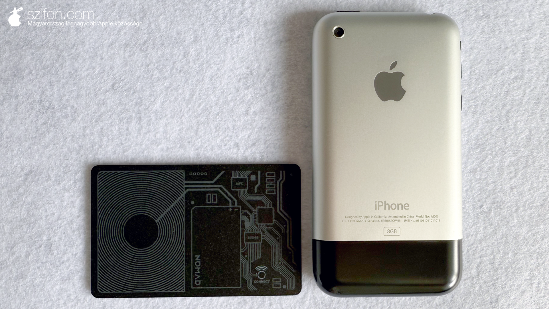

Egy ideje már elérhető a Nomadnál is egy mindössze két bankkártya vastagságú nyomkövető kártya, a Tracking Card, ami szinte láthatatlanul ott lapulhat a pénztárcánkban, és aminek a helyzetét a Lokátor hálózaton keresztül tudjuk követni, illetve meg is tudjuk csipogtatni, ha Bluetooth-hatótávon belül van.
(A Nomad Tracking Card egy első generációs iPhone mellett – a kép csak illusztráció, a kártyához Lokátor támogatású iPhone szükséges.)

Olyan vékony, mint két bankkártya
Egy AirTag jelentősen meg tudja könnyíteni az egyes dolgaink megtalálását, de például a pénztárcánk esetén kifejezetten komikusan tud mutatni, hiszen elég vastag (8 mm), és így könnyen ki is szúrható, hogy van benne ilyen – és akkor most azokat a tárcákat ne is említsük, amelyek már eleve büszkén mutatják, hogy bennük bizony van egy AirTag.

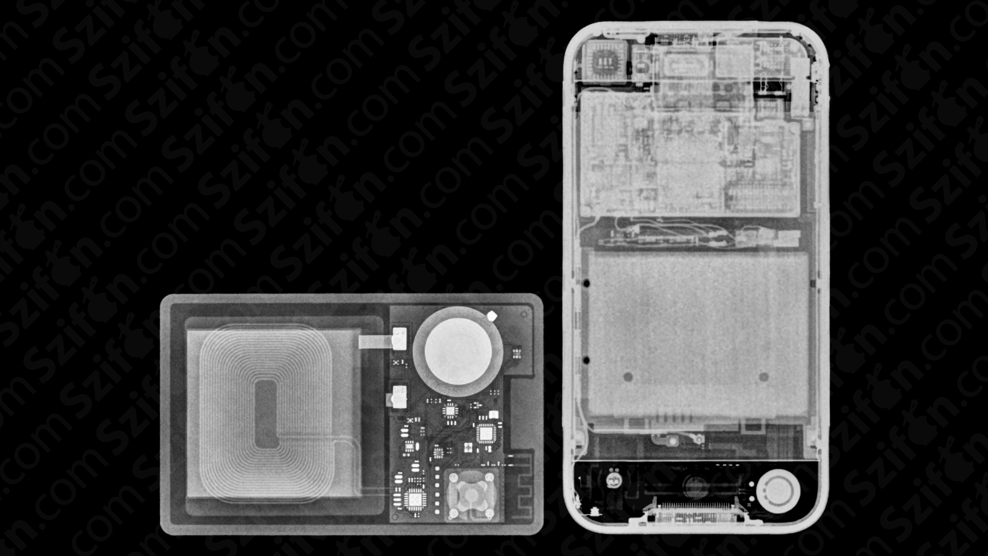

A Nomad Tracking Card talán legnagyobb előnye az AirTaggel szemben, hogy vékony: ez mindössze 1,7 mm-t jelent az AirTag 8 mm-ével szemben. Az AirTag esetén a vastagabb kialakítás az általa használt CR2032-es gombelemből is adódik. A Nomad terméke viszont újratölthető akkumulátort tartalmaz, amit kissé átvitt értelemben elképzelhetünk úgy is, mint ha a CR2032-es gombelem palacsintává lenne lapítva, így nagyobb felület mellett kisebb vastagság érhető el, ami miatt a termék is vékonyabb.
(A röntgen felvétel kapcsán köszönjük Dávid és a Viavet Állatgyógyászati Centrum segítségét!)
Ez ugyanakkor egyben azt is jelenti, hogy ez az akkumulátor a vásárló által nem cserélhető. Mivel az újratölthető akkumulátorok élettartama véges, ezért a kártya akkumulátora is előbb vagy utóbb óhatatlanul elhasználódik majd, míg ugye az AirTag esetén bármikor bele tudunk tenni egy újabb elemet. A Tracking Card egy töltéssel egyébként 5 hónapig működik, a várható lemerülésről pedig értesítést fogunk kapni, így rögtön fel is tudjuk tölteni.

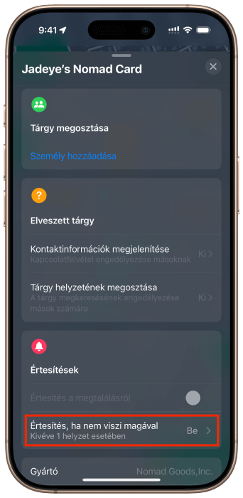

Ezután tartsuk lenyomva a kártyán a Connect felirat mögötti gombot 5 másodpercig, hogy bekapcsoljuk. Utána nyissuk meg a Lokátor appot, ami már rögtön fel is kellene dobja, hogy párosíthatjuk, tehát kövessük a lépéseket.
A párosítás után a kártya beállításainál az értesítés szekcióban mindenképp engedélyezzük az Értesítés, ha nem viszi magával opciót:
Ha ezt megtettük, akkor utána az iPhone jelezni fogja számunkra, ha eltávolodtunk a kártyától.

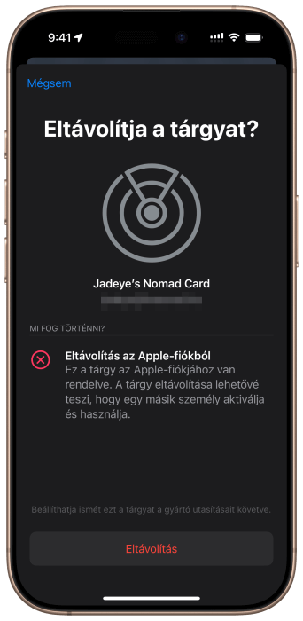

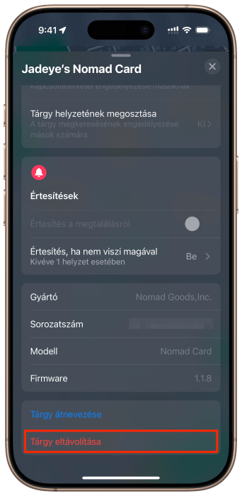

A kártya eltávolítása a Lokátorból
Ha szeretnénk eltávolítani a kártyát a Lokátorból, akkor a Lokátorban a kártya beállításaiban legalulra görgetve találjuk a Tárgy eltávolítása opciót, majd erősítsük meg az eltávolítást:
Ezután a kártya háromszor sípolni fog, és más által is párosíthatóvá válik 10 percig. Ha kifutottunk a 10 percből, a párosítási mód újból bekapcsolható, ha egyszer megnyomjuk a kártya gombját, amire az sípol egyet, és a LED is felvillan egyszer.
