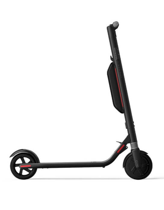

A Segway terméke jobban hasonlít a már korábban említett Lime-ra, de alapjában véve egy előrelépésről beszélünk még a Xiaomihoz képest is. A Ninebot ES1 a cég belépőszintje, ami tulajdonképpen párban van a Xiaomival, az ES4 változat pedig a felturbózott, akár 45km út megtételére és 30km/h-s sebességre képes roller.
A Ninebot termékei robusztus rollerek, rájuk nézel és “érzed benne az anyagot”, hogy bizony a cég nem fukarkodott, jó minőségű anyagokból rakta össze. Rendelkeznek teleszkóppal, avagy rugós lengéscsillapítóval is, de míg az ES1 csak elsőt, addig az ES4 már hátsót is kapott, tehát két teleszkóppal rendelkezik!
Mindkét roller kapott kijelzőt, amin láthatjuk az aktuális sebességet, illetve a hátralévő akkumulátor szintet is. Ez körülbelül olyan, mint az Apple-nél: van néhány csíkunk, de ahhoz, hogy pontos adatot kapjunk, már alkalmazást kell használnunk. A roller Bluetooth kapcsolattal rendelkezik, így mindenféle információt kapunk, és beállítást eszközölhetünk rajta.

Az ES1 egy belépőszint, így közel 10-12km-t képes elmenni egy töltéssel és 20km/h sebességre képes. Nem is szeretnék bővebben kitérni rá, mert csak abban az esetben érdemes elgondolkozni rajta, ha nekünk a fentiek elegek, illetve nagyrészt az ES4 funkcióit is tudja, ezt jelezni fogom a cikk további részében van.

A Xiaomi M365 belépő után az ES4 az, ami effektíve már eléri azt a szintet, amire már azt mondjuk, hogy használható, és itt most a sebességre és a hatótávra gondolok. A maximum 45km-es hatótáv már több mint elegendő az átlagember számára, és a 30-33km/h is, ha kellő rutinnal rendelkezünk már.
A Ninebot rollerek kerekein a gumi tömörgumi, tehát defektre nem kell számítanunk. Ezzel együtt azonban az utat is jobban érezzük, de ennek a tompítására kaptunk egy első és hátsó teleszkópot is. Igaz, ezek azért az idővel recsegnek-ropognak majd. Az akkumulátor a kormányrúd belsejében helyezkedik el, bár a plusz akkumulátorral azért az első rész már nehezebb, tehát sebesség kellhet az egyes buckákhoz.
(A képen az ES1 első teleszkópja látható, ami természetesetesen a kettesen is ugyanaz)
A roller rendelkezik első és hátsó lámpákkal. A hátsó lámpák két oldalt fékezéskor (inkább nevezzük lassításnak, de erről később) pirosan világítanak, jelezve a többi közlekedőnek, hogy mi bizony meg szeretnénk állni. Így remélhetőleg nem fognak belénk rohanni. Ezen felül nagyon “menő” alsó LED világítást is kaptunk, amit akár mindenféle színekkel villogva is használhatunk, hogy éjjel felkeltsük az érdeklődést magunkra. Az első lámpát egyébként beépítve találjuk és elég erős fénye van este is, nincs rá panaszom.
