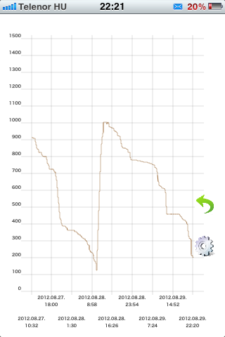

A programban grafikusan is megszemlélhetjük az akksi merülését.

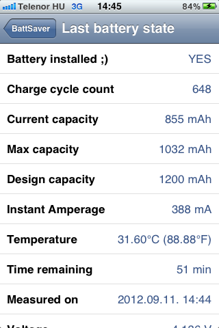

Külön képernyőn láthatjuk az akkumulátor főbb jellemzőit, kezdve az eddigi töltési ciklusok számától egészen sorozatszámig.
Én ugyan kétszeres készenléti idő javulást nem vettem észre (nyilván ez függ a használat módjától is), de másfélszeres megvan, változatlan használat mellett most nagyjából egy és fél napig bírja az akksi egy feltöltéssel.
