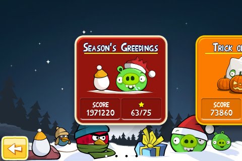

  4. “Season’s Greedings”, nem greetings. A mondat egy szójáték, a greed kapzsiságot, mohóságot jelent, ezt keverték bele az üdvözletekbe. 🙂
