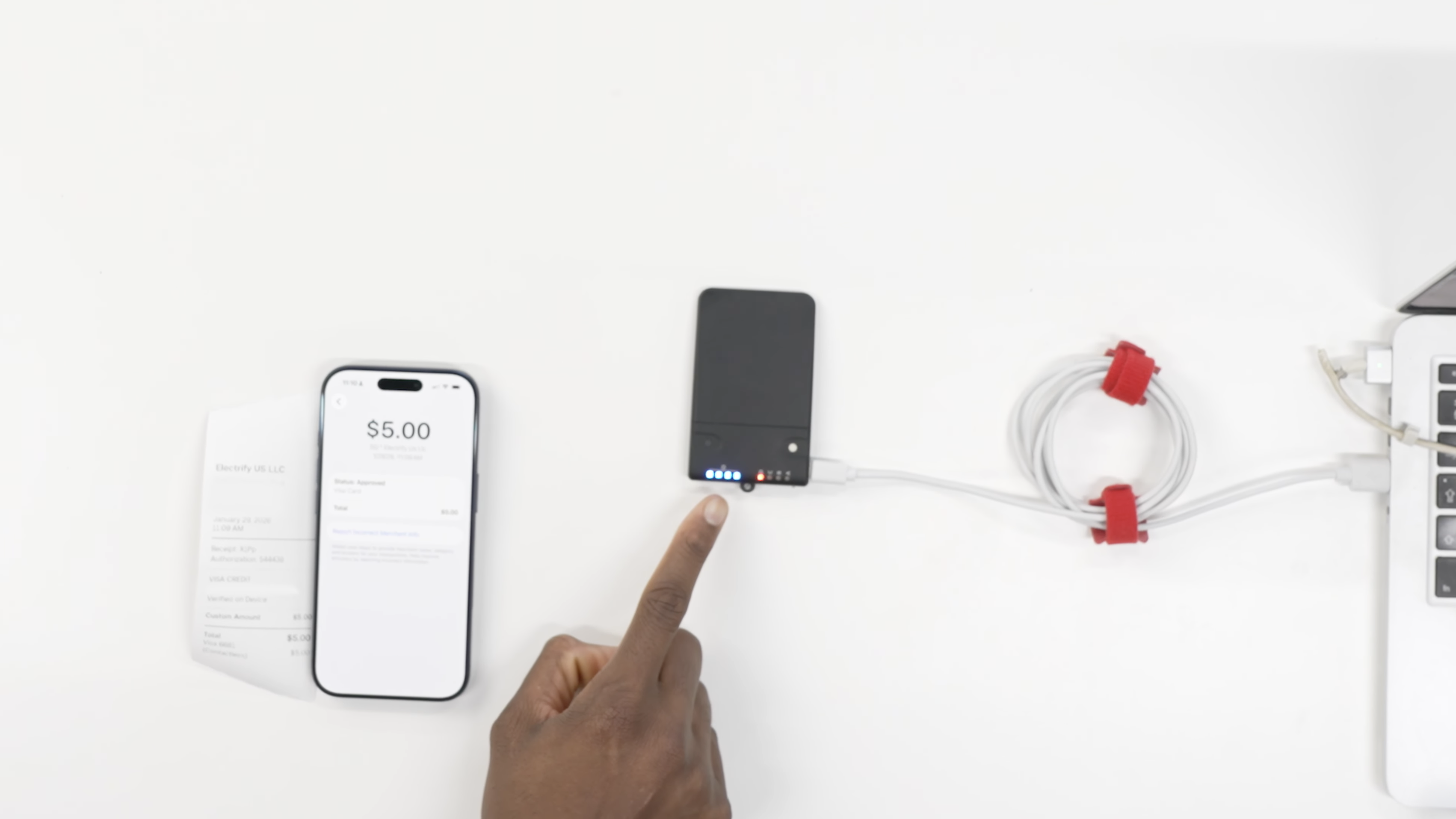

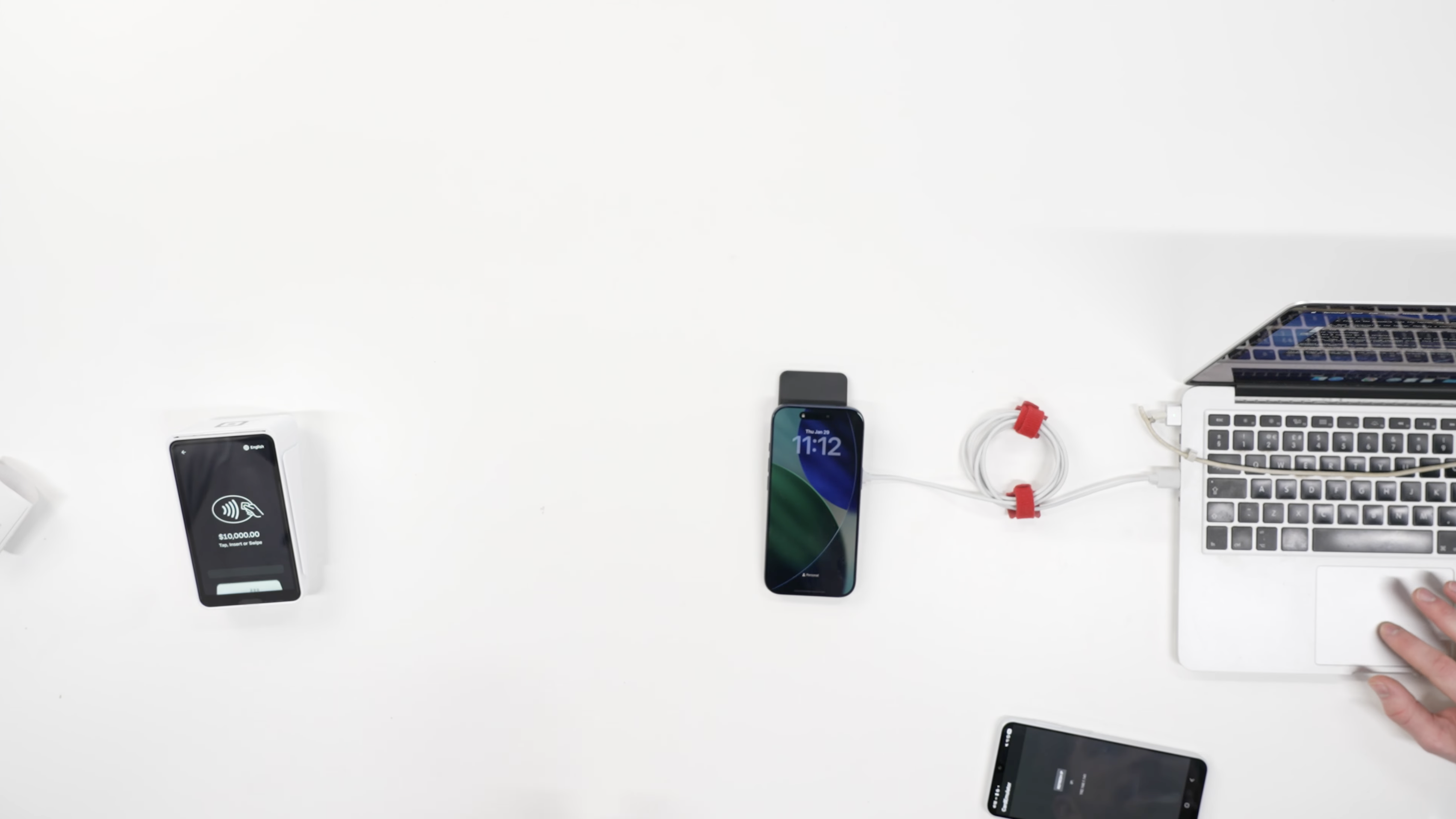

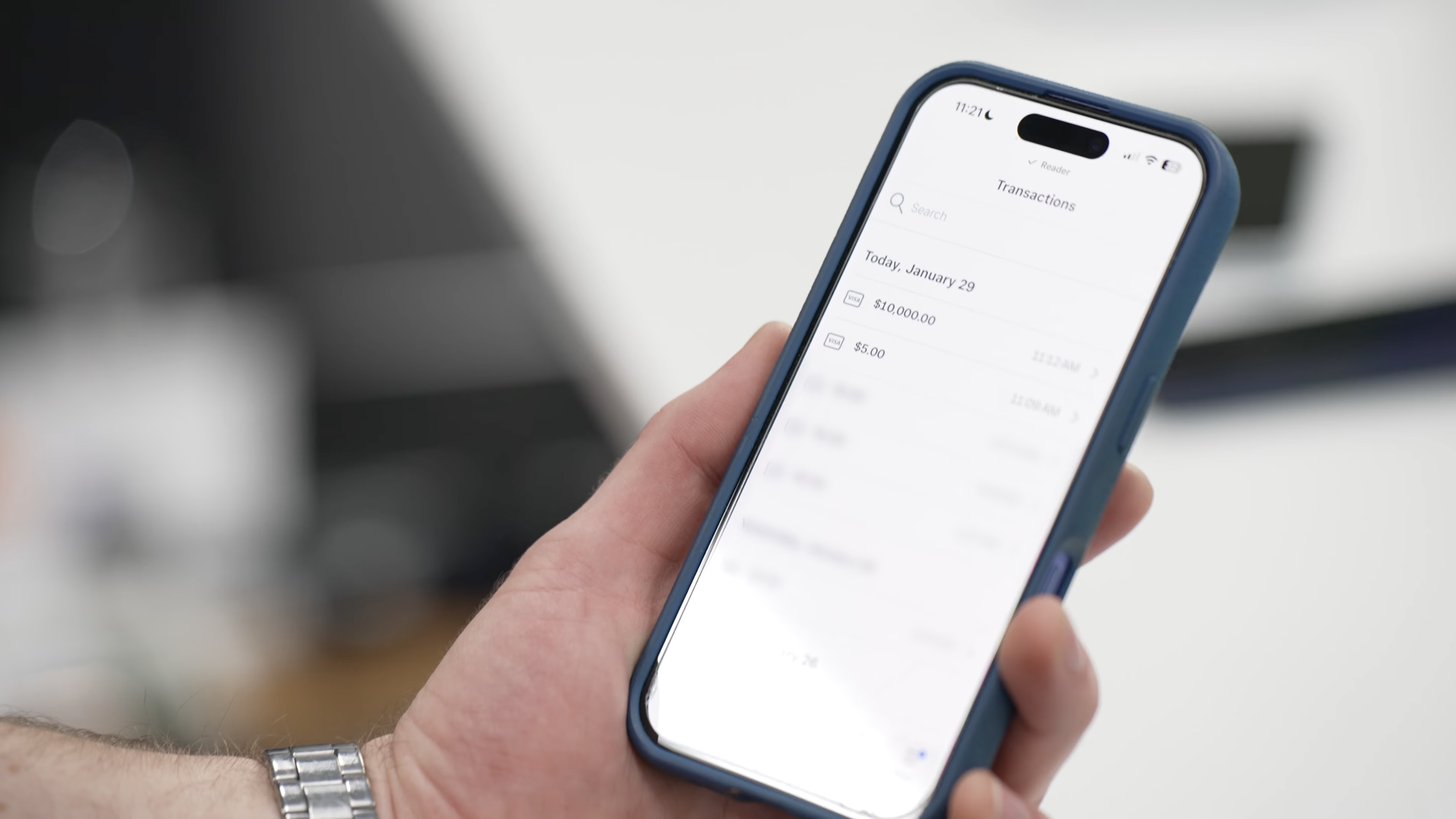

Röviden összefoglalva MKBHD zárolt telefonját egy Proxmark NFC olvasóra helyezik, ami egy számítógéphez csatlakozik, azon pedig egy script fut, majd egy tényleges bankkártya terminálon megadnak egy 5 dolláros összeget, egy másik készülék hozzáérintenek a fizetéshez, erre MKBHD telefonján felugrik az Expressz mód visszajelzése, és az 5 dollár kifizetésre kerül a terminálon. Ezt követően egy nagyon magas összeget, 10 000 dollárt írnak be, ami esetén a készüléknek mindenképpen kérnie kellene a jóváhagyást, de az a tranzakció is ugyanígy sikeres lesz.

Mivel az érintéses fizetéseknél adott összeg felett már mindenképpen szükséges az azonosítás is, ezért a második lépésben azt kell elhitetnünk az iPhone-nal, hogy termináltól érkező tranzakció értéke alacsonynak számít. Ennek a megoldása pedig a fentiekhez hasonlóan meglepően egyszerű: a tranzakció adataiban szerepel erre egy újabb bit, ami jelzi, hogy az adott összeg az alacsony vagy pedig a magas kategóriába tartozik-e. Ezt a bitet átbillentve az egyébként magas értékű tranzakciót alacsonyként fogja értelmezni az iPhone, és engedélyezi a terhelést. Hogy miért mindössze egy bit fejezi ezt ki egy tranzakció adataiban, annak az egyszerűség az oka, illetve a bankok így bármikor módosíthatják is ezt a limitet anélkül, hogy újabb kártyát kellene kibocsátaniuk a magasabb érintésmentes limitértékkel. Az iPhone tehát nem az adott összeg számértékét veszi alapul, hanem ezt az alacsony illetve magas “címkét”, hiszen például 10 000 dollár jelentősen többet ér, mint 10 000 forint, így a számérték önmagában nem lenne elegendő ahhoz, hogy eldönthető legyen, az magas összegű-e vagy sem.
Az első két lépéssel tehát kikerültük a készülék zárolásának feloldását, és elhitettük vele, hogy az adott tranzakció alacsony értékű, így nem kér tőlünk az érintéses fizetési határ feletti összeg esetén sem külön azonosítást sem. De még ez sem elegendő, hiszen a terminált is meg kell győznünk arról, hogy a tranzakció valóban hiteles.
Harmadik lépésként egy újabb bitet kell átbillenteni, ami megmondja a terminál számára, hogy a vásárló külön azonosítása is megtörtént. Ezzel a terminál elfogadja a tranzakciót, és azt továbbítja a banki rendszer felé, és a fizetés elfogadásra kerül.

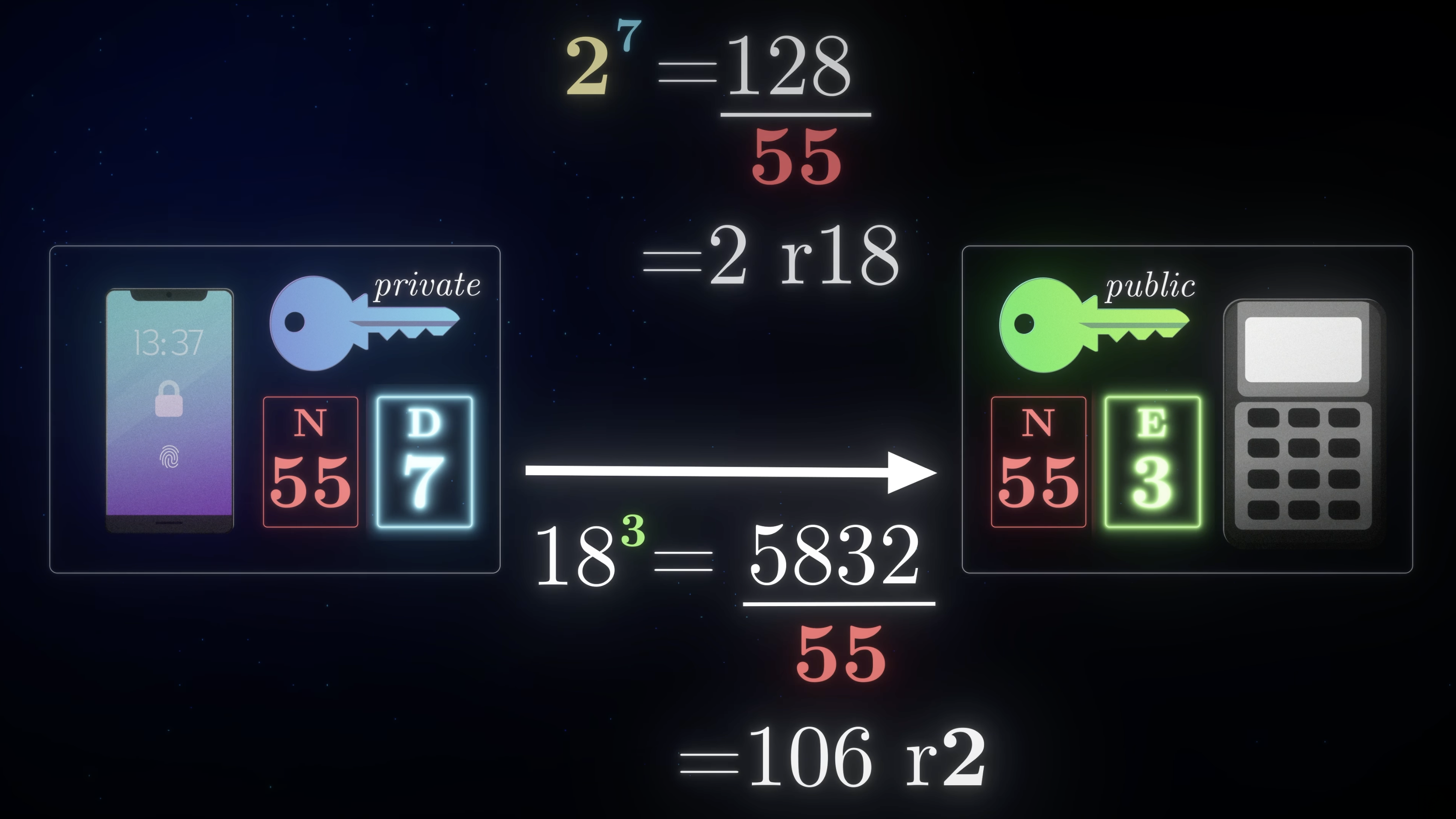

Leegyszerűsítve képzeljük el azt, hogy a tranzakciós adat mindössze egy 2-es szám. A bankkártya illetve készülék ezt a saját privát kulcsával (D), az alábbi esetben egy 7-essel a 7. hatványra emeli, amiből 128 lesz. Ezt elosztja a nyilvános kulcs értékével (N), tehát 55-tel, ami ebben az esetben 2 és marad 18 (ez az r18 az ábrán, r = remainder, azaz maradék). Ezt a 18-at elküldi a terminálnak. A terminál a 18-at a saját privát kulcsával (E), az alábbi esetben egy 3-assal a 3. hatványra emeli, ami 5832 lesz. Ezt elosztja a nyilvános kulccsal (55), aminek az eredménye 106 és marad 2 (ez az r2). Mivel ez a 2-es egyezik azzal, amit eredetileg küldött a kártyának illetve készüléknek, így hitelesítésre került az adat úgy, hogy a kártya és a terminál privát kulcsa is titkos maradt.
Természetesen ennél sokkal hosszabb számsorokról van szó egy tényleges esetben, ami gyakorlatilag lehetetlenné teszi a hamisítást, mert mindössze egyetlen szám megváltoztatása az adatfolyamban teljesen más eredményt ad a végén, és elutasításra kerül a fizetés.

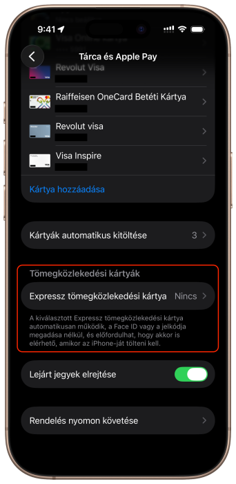

Ha tehát Visa kártya van a készülékünkön és az előbbi bekezdésben szereplő régiók valamelyikében élünk, akkor ellenőrizzük, hogy be van-e kapcsolva az Expressz mód az adott kártyára az iPhone-on, és adott esetben kapcsoljuk azt ki, mert automatikusan bekapcsolt állapotú lehet, ha olyan kártyát ad(t)unk hozzá, amelyik esetén ez támogatott. Magyarországon ez nem kapcsolódhat be automatikusan, mert a funkció jelenleg csak a fenti régiókban és városokban támogatott.

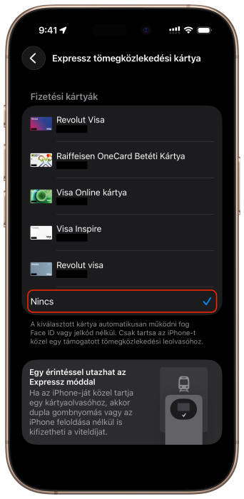

Ezt az opciót a Beállítások megnyitása után az Appok, Tárca és Apple Pay alatt találjuk az Expressz tömegközlekedési kártya résznél, és erre rányomva válasszuk ki, hogy “Nincs”:
Nyilván ha ezt kikapcsoltuk, akkor onnantól egy tömegközlekedési terminálnál is szükséges lesz a külön azonosítás, történjen az jelkóddal, Touch ID-val vagy Face ID-val.
