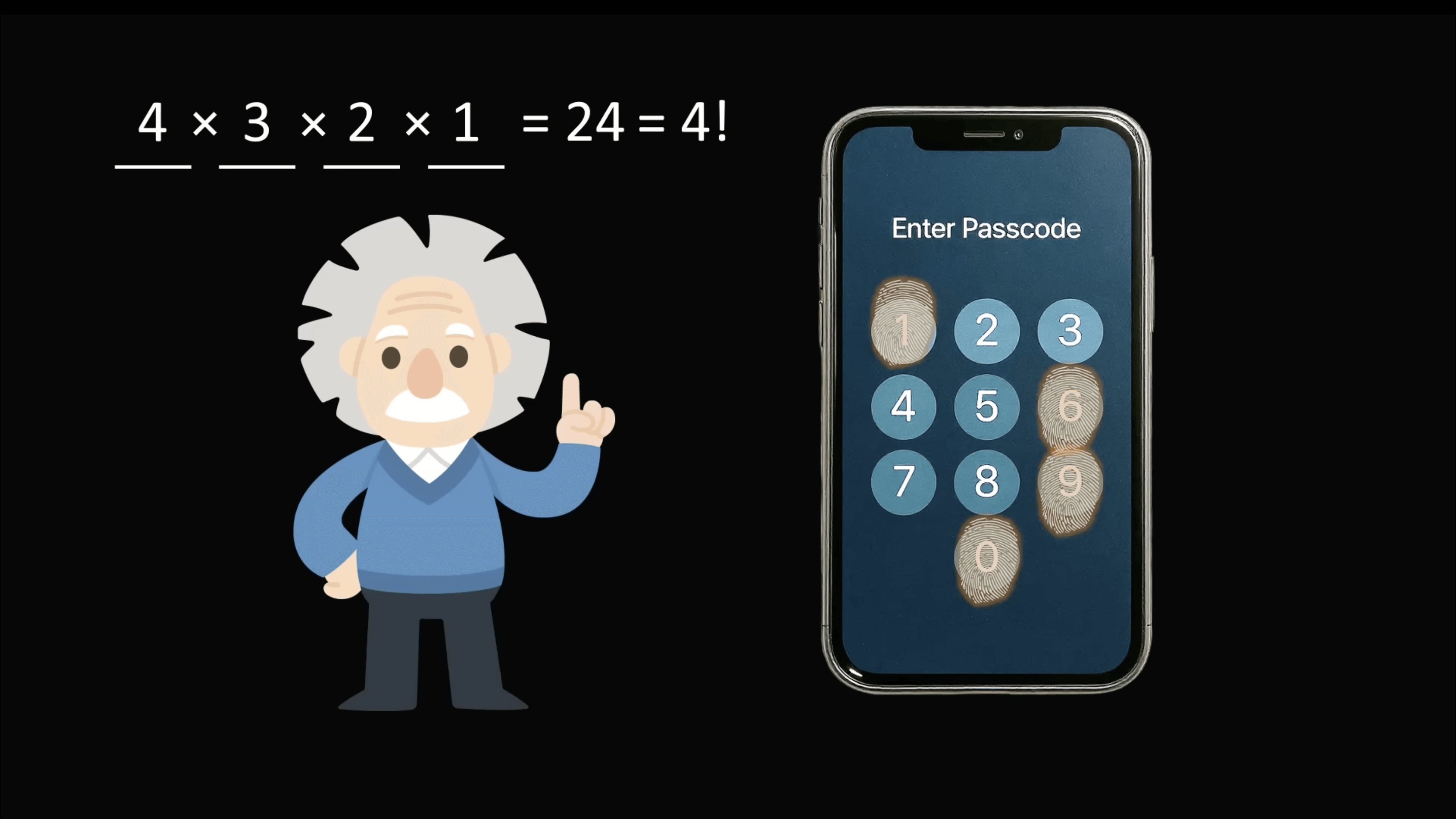

Ha a jelkód 4 számjegyes, és a kijelzőn is négy ujjlenyomatot látunk, például az 1, 6, 9, 0 számjegyek felett, akkor már meg is van a négy számjegy, amiből az felépül. Persze ettől még nem tudjuk, hogy a számjegyek milyen sorrendben követik egymást, de azt kiszámolhatjuk, hogy hány variáció lehetséges egyáltalán.
Az első számjegynél 4 lehetőségünk van, a másodiknál viszont már csak 3 (hiszen az elsőnél már elhasználtunk egy számjegyet!), a harmadiknál 2 (hiszen már két számjegyet elhasználtunk), a végére pedig marad 1. Matematikailag ez 4 x 3 x 2 x 1 lehetőség, ami 4! (4 faktoriális), azaz 24 különböző lehetőség.
Ez pedig azt is jelenti, hogy noha a hibásan beírt jelkód után az iOS folyamatosan növeli a próbálkozási lehetőségek közötti időt, ilyen kevés lehetőségből 41,67% az esélyünk, hogy eltalálhatjuk a megfelelő kódot még azelőtt, hogy elérnénk a 10 hibás próbálkozást, amire a készülék biztonsági okokból letilt (és ha be volt állítva, akkor törölheti is a rajta lévő adatokat).

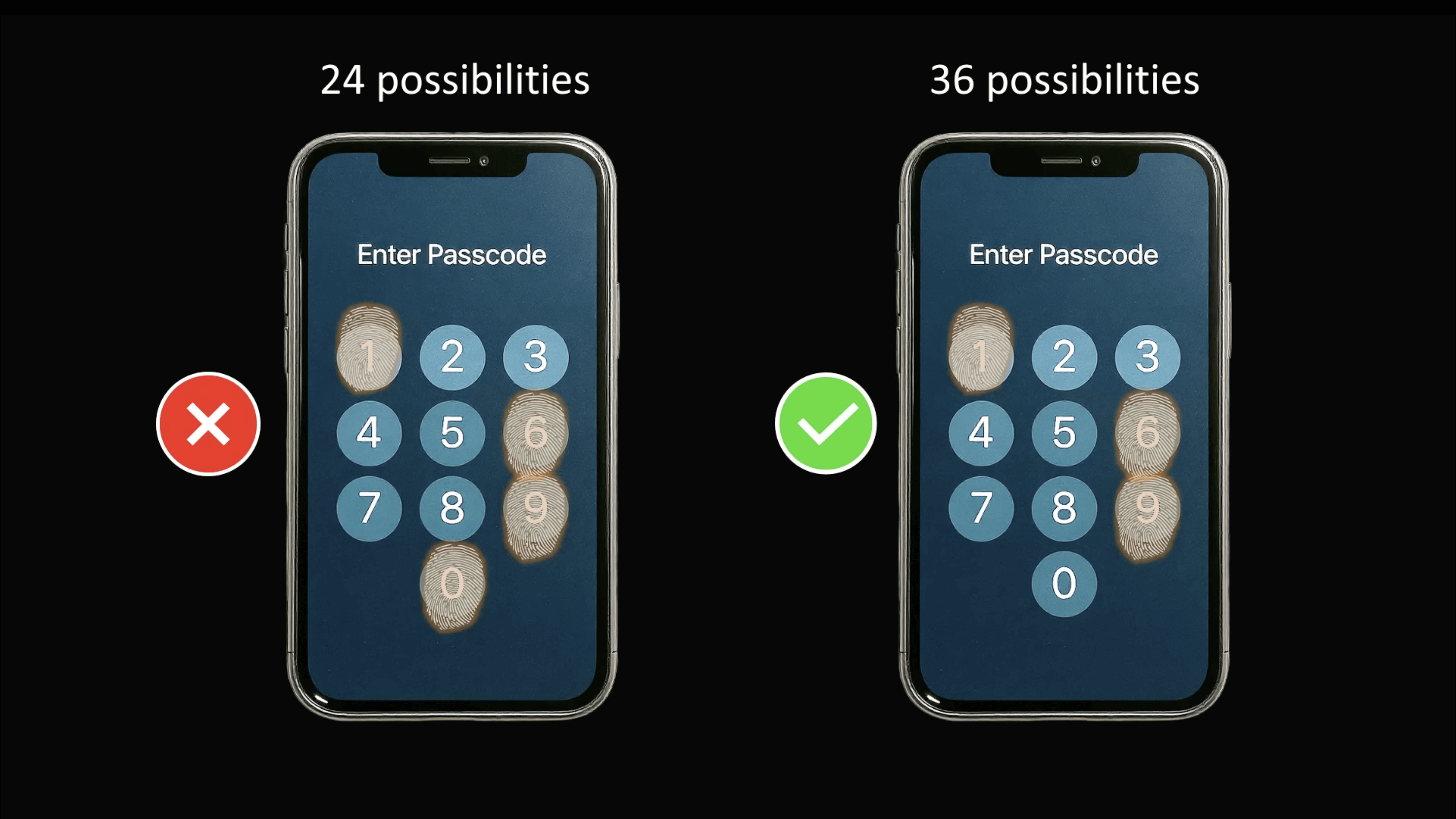

De mi van akkor, ha a 4 számjegyes kódban valamelyik számjegy ismétlődik, tehát például csak az 1, 6, 9 számjegyeknél látszik ujjlenyomat? Ebben az esetben mégis hány lehetőséggel kell számoljunk? Első blikkre talán azt gondolhatnánk, hogy kevesebb számból a lehetőség is kevesebb, de a helyzet épp az ellenkezője, hiszen azt nem tudjuk, hogy melyik számjegy ismétlődik.
Tételezzük fel, hogy az 1-es ismétlődik. Ebben az esetben az alábbi lehetőségeink vannak:
Ez tehát 12 különböző lehetőség csak az 1-es szám esetén. Mivel könnyen lehet, hogy nem az 1, hanem a 6 vagy a 9 ismétlődik, amelyek esetén ugyanígy 12-12 van, ezeket összegezve 36 lehetőséggel kell számolnunk – tehát másfélszer annyival, mint amikor mind a 4 számjegy különböző, és emiatt négy ujjlenyomat látszódhat a kijelzőn.
Annak az esélye viszont, hogy ebből a 36 lehetőségből 10 próbálkozás alatt eltaláljuk a megfelelőt, már csak 27,78% – a négy különböző számjegy esetén pedig ez még 41,67% volt.

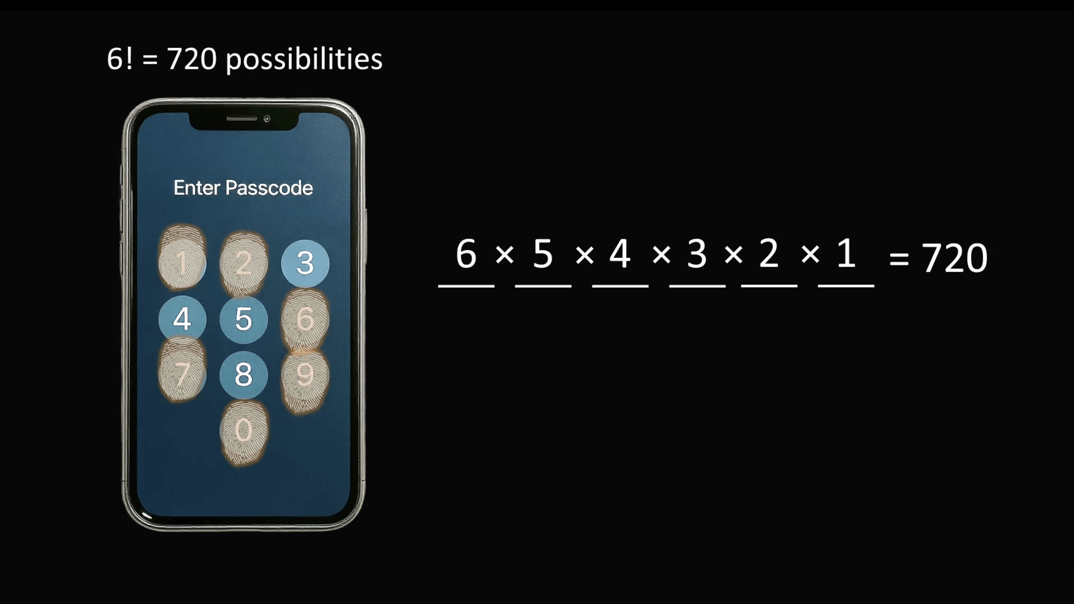

Ha a jelkód 6 számjegyes, és a kijelzőn is hat ujjlenyomatot látunk, például az 1, 2, 6, 7, 9, 0 számjegyek felett, akkor már ebben az esetben is megvan az összes számjegy, amiből a kód felépül. Persze azt ugyanúgy nem fogjuk tudni, hogy a számjegyek milyen sorrendben követik egymást, de ismét kiszámolhatjuk, hogy hány variáció lehetséges egyáltalán.
Az első számjegynél 6 lehetőségünk van, a másodiknál 5, a harmadiknál 4, és így tovább, a végére pedig marad 1. Matematikailag ez 6 x 5 x 4 x 3 x 2 x 1 lehetőség, ami 6! (6 faktoriális), azaz 720 különböző lehetőség.
És hogy mit jelent ez a véletlen eltalálás esélyeire a 10 próbálkozásból? A 720 lehetőség esetén kerekítve ez már csak mindössze 1,3889%, ami eléggé valószínűtlenné teszi mindezt. De vajon tovább csökken-e mindez, ha ebben az esetben is ismétlődik egy számjegy?

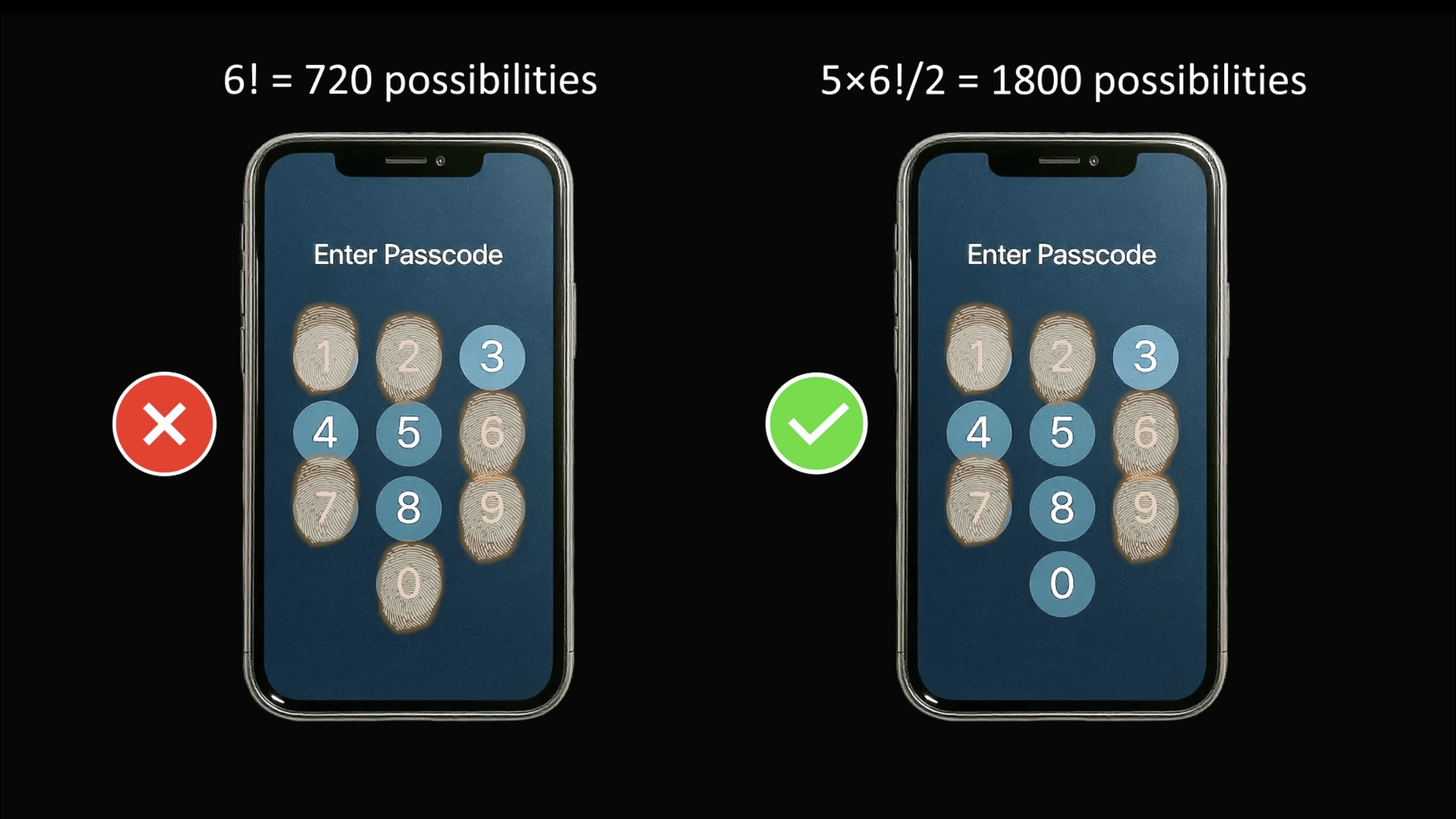

Nézzük meg, mi a helyzet akkor, ha a 6 számjegyes jelkódban valamelyik számjegy ismétlődik, tehát például csak az 1, 2, 6, 7, 9 számjegyeknél látszik ujjlenyomat.

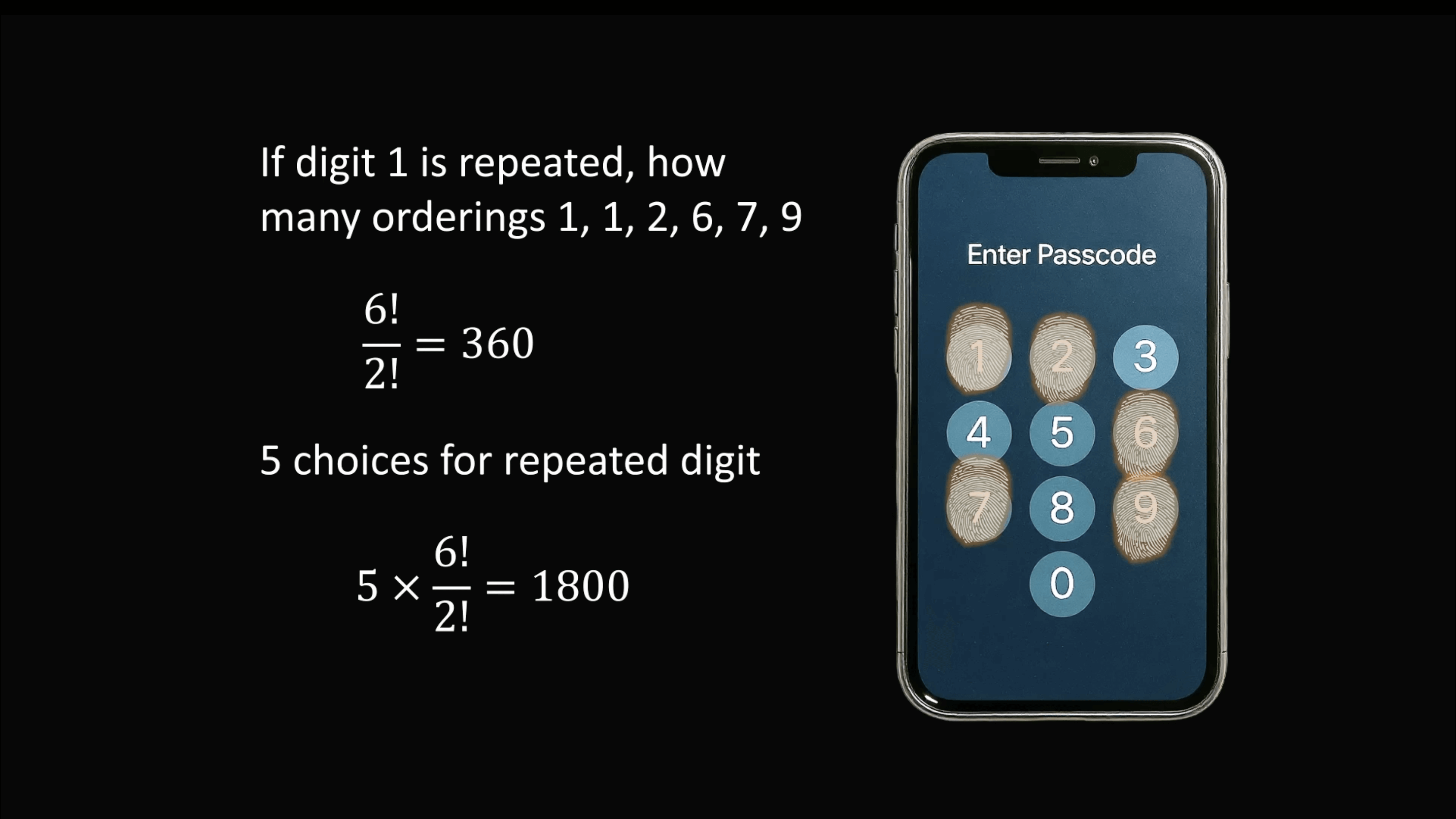

Vegyük ismét azt, hogy az 1-es ismétlődik. Ebben az esetben ez 6!/2! = 360, és mivel öt ujjlenyomat látszódik, amelyik közül bármelyik szám ismétlődhet, ezt szoroznunk kell öttel, és a végösszeg így 1800.
Ez az 1800 potenciális kód a 10 beírási lehetőség mellett kerekítve 0,5556% esélyt hordoz magában arra, hogy ennyi próbálkozásból eltaláljuk.
Egyúttal azt is láthatjuk, hogy míg hat különböző számjegynél 720 lehetőségünk van a megadott számokból, addig ha egy számjegy egyszer is ismétlődik, ugyanez már 1800, tehát több, mint a duplája.
