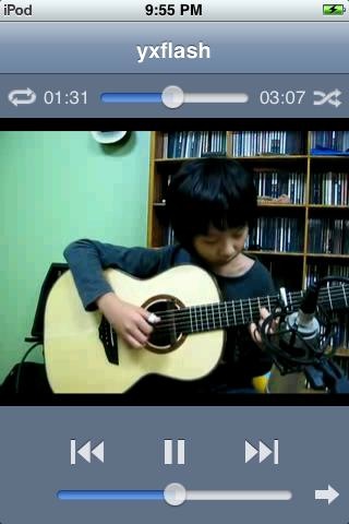

Az öreg BigBoss most is tartogat egy kellemes meglepetést az iPhone-usereknek, hiszen Cydiában elérhetővé tette “ingyenes” lejátszóját, ami példának okáért DivX-es és Xvid-es videók lejátszására teszi alkalmassá telefonunkat (amiket SSH használatával tudunk majd felmásolni). Persze az ingyenességnek ára van és a teljes értékű programhoz bizony 10 dollárt kell kifizetni..
“Az YXFlash lejátszó már megtalálható a repónkban, ami az első használható xvid/divx lejátszó iPhone-ra. Végre konvertálás nélkül nézheted meg kedvenc .avi formátumú sorozataidat vagy filmeidet. A program ezek mellett még a flash FLV-videókkal is könnyedén boldogul, de tudni kell hogy ez nem jelenti egy webalapú flash-lejátszó eljövetelét.” – BigBoss

“az első xvid/divx lejátszó iPhone-ra” ???
Van már vagy ezer éve iPhone-ra mplayer meg vlc media player is, azok is lejátszanak xvid/divx avikat. Persze senkinek nem ajánlatos szerintem konvertálás nélkül néznie ilyen videókat mert ezek az avi-k kicsit nagyobb felbontásban készülnek és az iPhone-on szaggatnak nem gyengén. Szóval aki mindenképpen videót akar nézni, az konvertáljon inkább.
@Neu: hopp a használható lemaradt 🙂 sorry, reggel van
@nka: ez az “ingyenességnek ára van” azt jelenti, hogy bigbossz bácsi jó szokása szerint telenyomta fincsi advertáLYzinggal a frí verzsönt?
amúgy a VLC meg az mplayer is ugyanúgy jó, és használható, szaggatni a hardver miatt szaggat, mert nem bírja dekódolni a proci. legalábbis én eddig ezt tapasztaltam, így inkább konvertálás mp4-be. az meg jobban barátja a renccernek is ugye. 🙂
@jadeye: azt jelenti hogy az ingyenes csak az mp3at és az avit viszi
@nka: akkor mit tud a teljes verzió? mert mp3-at hallgatok én az iPodban. avi? oké, de abból is van divx, xvid, stb. flessvideó? mxtube. de mivel akar bigbossz elkápráztatni, amit csak az ő lejátszója tud? félre ne érts, természetesen nem veled kötekedem :), hanem csak nem értem, hogy mi ez, mert a vlc meg mplayer is lejátsza ugyanígy az mp3-at meg egy rakás avi-t. én nem látom, mi ebben a pláne. 🙂
csak mert úgy állítja be, mintha ő fedezte volna fel a spanyolviaszt: “Végre konvertálás nélkül nézheted meg kedvenc .avi formátumú sorozataidat vagy filmeidet.”. pedig ezt eddig is lehetett, szóval nem tudom, mi ez a vetítés a részéről.

Alap problema az, h iPhone-ban csak a h264 illetve az eredeti mpeg4-es szabvany egy subsetjehez van hardver gyorsitas. Minden mas esetben a processzor az ami dekodolja a videot, az pedig keves hozza. Varazsolhatsz hozza barmit.
Impressziv ez a cucc, de a hardver elegtelensege miatt teljesen felesleges es marhasag.
Azt nem ertem, hogy ha hardwareileg eleg egy nfs/quake futtatasahoz, akkor egy nyavajas divx mitol olyan nagy kihivas?

@xeer: hardveresen nem bírja a teló dekódolni azt a bitrate-ű avit, amit néznél. egyszerűen kevés neki hozzá a proci. nem lehet vele mitcsinálni, más lejátszó legalábbis nem fogja megoldani, mert kevés neki a vas hozzá. nem erre van kitalálva.

@dnp: az iPhone procija nem divx+hang együttes, szinkron dekódolására van kitalálva. az OpenGL meg a divx dekódolás az két külön műfaj.
@siriuspapa: THX!
Igy már okés!!!!
@dnp: Tán mondjuk a játékok az iPhone hardwareére vannak optimalizálva a divx meg nem.

Simán futtatnia kellene a divx-t mer nehogy már a 128ram s elvileg a 500mhz proci netudja lejáccani.. Sztem csak egy normális apple program kellene, mer a haverom most vett 15e mp5-t s az lejácca a divx-t szagatás nélkül/ szal aki teheti irjon levelet appelnek h divx lejaccot akarunk az ipod/iphonunkba 🙂
Iphonebrowser-el is fel lehet tolni, úgy már nem volna annyira ráérős 🙂 A divxről meg annyit, hogy annó 450-es K6-II-őm is csak a rage128 hardveres rásegítésével vitte szaggatás nélkül a divx-et 🙂

“Simán futtatnia kellene a divx-t mer nehogy már a 128ram s elvileg a 500mhz proci netudja lejáccani.. Sztem csak egy normális apple program kellene, mer a haverom most vett 15e mp5-t s az lejácca a divx-t szagatás nélkül/ szal aki teheti irjon levelet appelnek h divx lejaccot akarunk az ipod/iphonunkba :)”
Nem fogja. Es nem 500MHz, hanem csak 400. A RAM merete pedig teljesen irrelevans egy IO limitalt feladatnal. Lehet peldalozni azzal, h “dehat van NFS meg Quake”, a ketto nem ugyanaz, mivel a jatekoknal a megjelenitest a hadrver 3d gyorsito vegzi, a CPU csak a vezerli a folyamatot. Mig film lejatszasnal minden a processzor nyakaba van varva amihez mar nem elegseges a kapacitasa. (Kep kitomoritese es atmasolasa a video RAM-ba, hang kitomoritese lejatszasa es meg a kep/hang szinkron megoldasa is, stb. Nagy vonalakban.)

Ez csak szoftver kérdése (alkalmazás/codec), a hardver bőven elegendő hozzá, hisz 640×480-as H264-es videót vidáman lejátszik, ami lényegesen nagyobb számítási kapacitást igényel, mint az átlagos DivX filmek feldolgozása.
“mivel a jatekoknal a megjelenitest a hadrver 3d gyorsito vegzi, a CPU csak a vezerli a folyamatot. ”
És mi az akadálya egy codec megírásának, ami a GPU-val számoltat? 😀
Gondolom a gyári codec-ek is így működnek.

pts: Hidd el ha lenne hivatalos program lejáccaná! ebe 100% vagyok! Te már 400-t írtál a procijára van aki már 660 környékit írt rá… mind1 a lényeg,h én akkor is azt mondom,h vinnie kéne.. ako azt mondd meg,h a névtelen MP5 lejáccók mért jácca le simán a DVD ripes DIVX-ket
(azért mer ere kivan fejlesztve a kodekek normálisan a hardverekre)
Szóval ez a program használhatatlan teljesen értelmetlen…
Akkor minek csinálták meg???

“Ez csak szoftver kérdése (alkalmazás/codec), a hardver bőven elegendő hozzá, hisz 640×480-as H264-es videót vidáman lejátszik, ami lényegesen nagyobb számítási kapacitást igényel, mint az átlagos DivX filmek feldolgozása.”
Mert a GPU mellett van egy hardveres H264 dekoder is a telefonban. Amikor ilyen filmet jatszik le akkor nem a CPU dekodolja a filmet, hanem egy dedikalt hardver elem teszi ezt helyette. Ez esetben a CPU csak eteti ezt a szornyeteget, dekodolja a hangot es szinkronizalja a ketto mukodeset.

“pts: Hidd el ha lenne hivatalos program lejáccaná! ebe 100% vagyok!
“Te már 400-t írtál a procijára van aki már 660 környékit írt rá…”
Az iPhone processzora konkretan ennyin fut:
hw.cpufrequency = 412000000
Hz-ben ertendo. Ha tort telefonod van barmikor ellenorizheted terminalbol. (Ezzel: sysctl hw.cpufrequency)
“mind1 a lényeg,h én akkor is azt mondom,h vinnie kéne.. ako azt mondd meg,h a névtelen MP5 lejáccók mért jácca le simán a DVD ripes DIVX-ket
(azért mer ere kivan fejlesztve a kodekek normálisan a hardverekre)”
Azert mert mint mar egyel fentebbi postomban is emlitettem, dedikalt hardver dekodolja a kepet ami fel van keszitve erre a formatumra. Az iPhone-ban, illetve az iPod Touch-ban H264 es az MPEG-4 egy a szabvany egy kis reszet ertelmezni biro hardver van elhelyezve.
Lehet tovabbra is kotekedni, de pont azzal kerestem meg az uj notebookom arat, h az iPhone ezen hardverelemet visszafejtettem.
Én ezt használom már amióta kijött, de azóta nem észleltem szaggatást, tökéletesen működik.
