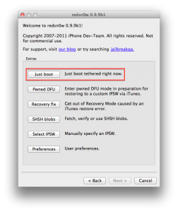

A tethered jailbreak esetén a készüléket újraindítva az iOS csak akkor tölt be, ha azt megfelelően, szoftveres “rásegítéssel”, úgynevezett “tethered boot” módban indítjuk. Enélkül a készülék csak áll az alma logónál, majd egy idő után magától újraindul, és ezt folytatja, ameddig ki nem kapcsoljuk, vagy be nem bootoltatjuk.
A redsn0w-ban a tethered boot-hoz használjuk az Extras alatt található “Just boot” opciót, és kövessük a megjelenő utasításokat.

    Üdv, Most vettem egy iPhone 4-et és előtte sose csináltam tethered jb-t az előző iPhone telefonjaimon. redsn0w-n belül próbálom just boot-tal újra indítani, de csak egy fehér képernyő jön fel és indul újra semi-tethered módban. 5.0.1 van rajta jb lefutott. Melyik lépést rontom el vagy mit csinálok rosszul? Már több fórumot végig olvastam, de nem jövök rá.
    VálaszVálasz
  34. Laller írta:
    Üdv, köszi ha valaki gondolkodott rajta, hogy mi lehetett a baj, de rájöttem. Apple gépem van és ki kellett kapcsolnom a login items-ben az iTunes-t, hogy a DFU módos indításkor ne karjon be a redsn0w-nak.
